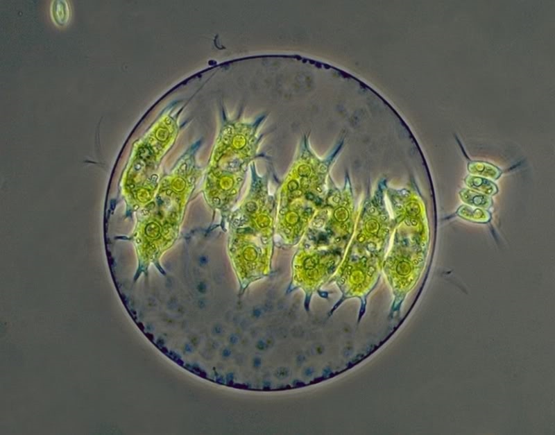

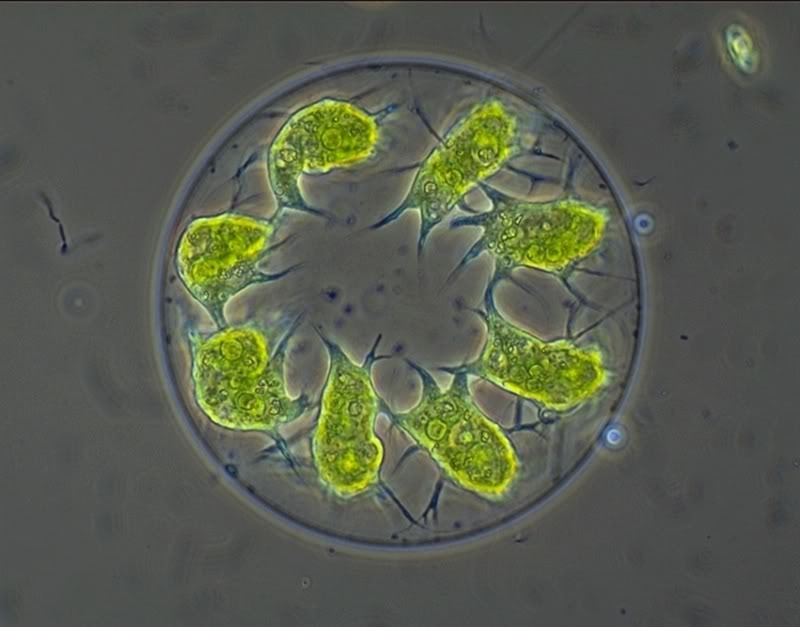

heute poste ich eine kleine botanische Kostbarkeit - Stephanosphaera pluvialis Cohn.
Diese im deutschen Sprachgebrauch auch Kranzkugel genannte wunderschöne Alge findet sich überall auf der Welt, jedoch recht selten. Ich denke, nicht jeder hat sie bereits live gesehen - aber wenn bin ich sicher, dass es für jeden ein Genuss war. Ich habe sie in kleinen Mulden im Sandstein im Pfälzer Wald gefunden.
Sie ist in der regel vergesellschaftet mit Haematococcus pluvialis und einem typischen Rädertier - ich glaube - Rotaria rotatoria.
Es ist wunderschön, diese begeisselten Algen majestätisch durch das Gesichtsfeld rollen zu sehen !
In einem vollständig transparenten Kugelkörper befinden sich 8 Zellen in äquatorialer Anordnung, jede Zelle sendet 2 Geisseln nach draussen.
Die ersten beiden Aufnahmen zeigen die Alge in sogenannter Äquatorial- und Polaransicht im Phasenkontrast, die dritte im DIC (jugendliches Exemplar) und die letzte Aufname lässt im Phaco bei etwas stärkerer Abplattung sehr schöne Zelldetails wie z.B. Speicherkörper erkennen.
Weitere Aufnahmen hierzu werden noch folgen.
Alle Aufnahmen am Leitz Orthoplan mit Pv Apo 40 oder NPL 40 DIC nach Smith.

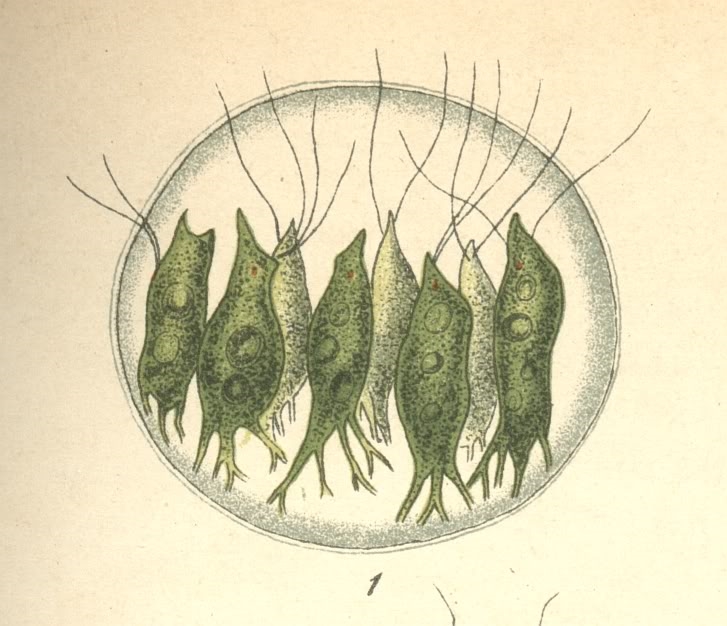

Ich hänge noch ein historisches Bild aus meinem Migula an

Bernhard Kaiser
Hallo Herr Adelmann,
herzlichen Glückwunsch zu dem Fund und dem Photo. Genau die Migula Abbildung hatte es mir seinerzeit angetan. Aber nie habe ich dieses Wesen gefunden. Vielleicht klappt es doch noch mit den vielen Hinweisen.

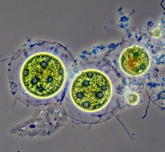

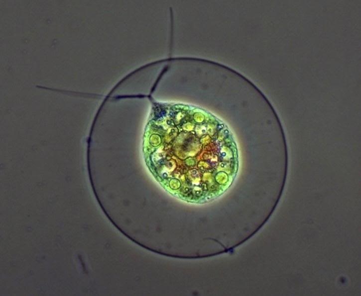

Ich poste hier jetzt noch aus dem gleichen Biotop, was ich als Dauerstadien der Stephanosphaera pluvialis (2 grössere Zysten), bzw. des Haematococcus pluvialis (kleine Zyste) ansehe. Die kleine Zyste trägt deutlich das für Haematococcus typische rote Pigment !
Den Haematococcus aus dem gleichen Biotop möchte ich aber nicht unterschlagen, er ist auch sehr schön !
Beide Phasenkontrast-Aufnahmen am Leitz Orthoplan mit dem hervorragenden Leitz Heine Objektiv Pv Apo 40.

Hallo Holger,
wunderschöne Aufnahmen, danke !
Nur so ein Gedanke - Die umgebenden Kugeln von H. pluvialis und Stephan. pluvialis haben sehr ähnliche umscheidende Kugeln, gibt es dafür eigentlich eine Erklärung (z.B. Eigenschaften des Habitats) ?
Holger Adelmann
Guter Punkt Jürgen, da habe ich noch nicht drüber nachgedacht aber die Beobachtung stimmt.
Ich habe auch schon Spezies von Hämatococccus mit deutlich schmälerem Randsaum gesehen - bei Steph. p. weiss ich es nicht, da ich erst einmal das Glück hatte  ;D
Vieleicht sind es die osmotischen Bedingungen, d.h. Konzentration der gelösten Salze, im Standortwasser ?
