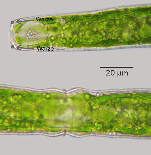

nun habe ich Pleurotaenium noch einmal fotografiert, und zwar ein Ende und die Mitte in 1000facher Vergrößerung. Bitte habt Nachsicht, denn es ist meine erste "ölige" Vergrößerung ...
Lässt sich nun mehr sagen? Irgendwelche Warzen kann ich beim besten Willen nicht entdecken, was aber nichts heißen will.
@Mike: Ja, die Alge ist aus unserem Gartenteich.
Danke und liebe Grüße

Wolfgang Bettighofer
#13
Hallo Angie,
ich habe bezugnehmend auf die Bestimmungsbücher von Rupert Lenzenweger da Markierungen eingezeichnet, wo die Warzen erscheinen sollten, so es P. ehrenbergii wäre: am Apikalrand.
Die Warzen sind kleine Höcker in der Zellwand, kleiner aus meine Markierungsknöpfchen. Warzen sind auf Deinem "Öl-Bild" nicht erkennbar, was aber nichts sagt, weil sie nicht dicht an dicht stehen.
Um sie zu erkennen, ist aber keine Immersion erforderlich, man muss nur wissen, wo man hingucken muss.
Wie die Warzen bei P. ehlernbergii erscheinen, zeigt die Grafik von Heinz Streble im aktuellen "Wassertropfen", S. 201. Das Buch braucht man als Überblick und Basis-Bestimmungsbuch sowieso. Die sehr hilfreichen und mit schönen, die Bestimmungsmerkmale genau herausarbeitende Grafiken versehen Desmidiaceen-Bestimmungswerke von Rupert Lenzenweger gibt es ebenfalls noch im Handel:

#14
Hallo Wolfgang,
herzlichen Dank für die Mühe, die Du Dir gemacht hast. Gestern hatte ich an die 20 Exemplare obiger Alge betrachtet, jedoch konnte ich bei keinem umschriebene Warzen finden. Der Rand ist vollkommen glatt. Wo die Dinger sitzen sollten, habe ich im Streble/Krauter natürlich gesehen (Abb. 9 und 10 auf S. 201). Folglich wird's wohl Pleurotaenium  trabecula sein.
