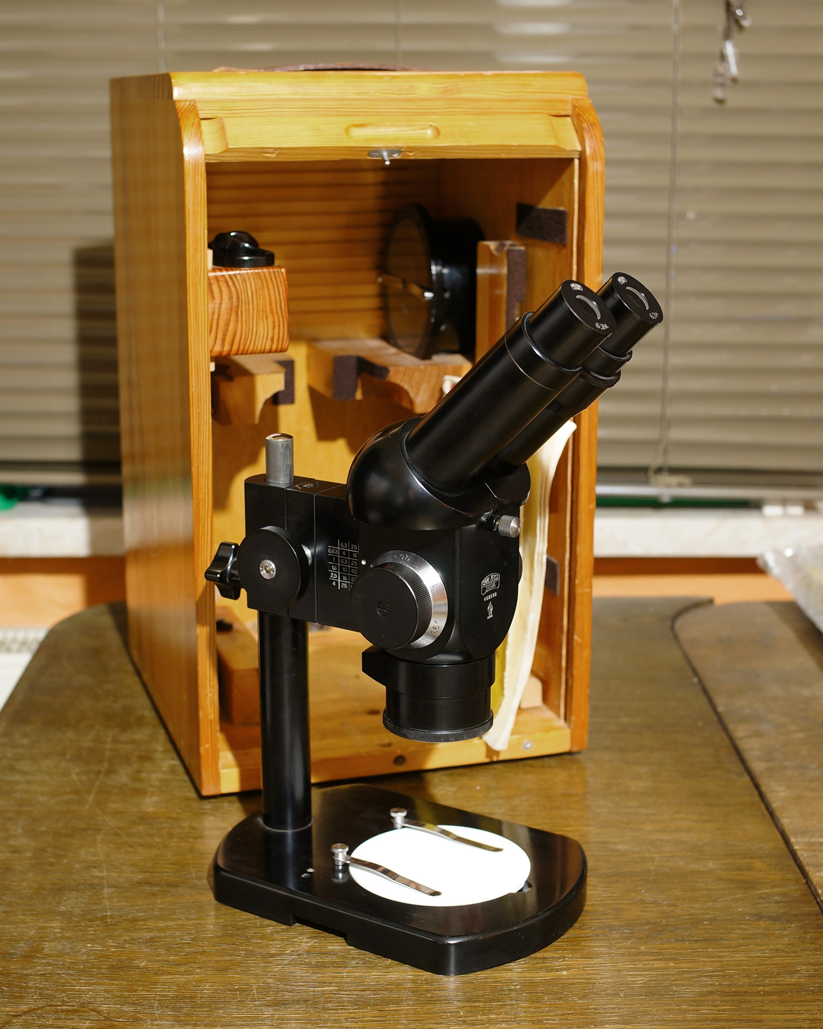

Als stolzer, neuer Besitzer eines SM XX fängt jetzt natürlich gleich das Gebastel an...  ;D
Ringlicht, Polfilter, Polarisationsfolie zum Ausschneiden fürs Licht und diverser Kleinkram zur Adaption, sowie die 25x Okulare sind schon bestellt. Es fehlen noch der Fototubus und die 12,5x Okulare - dazu habe ich bereits im Mikro-Markt angefragt.

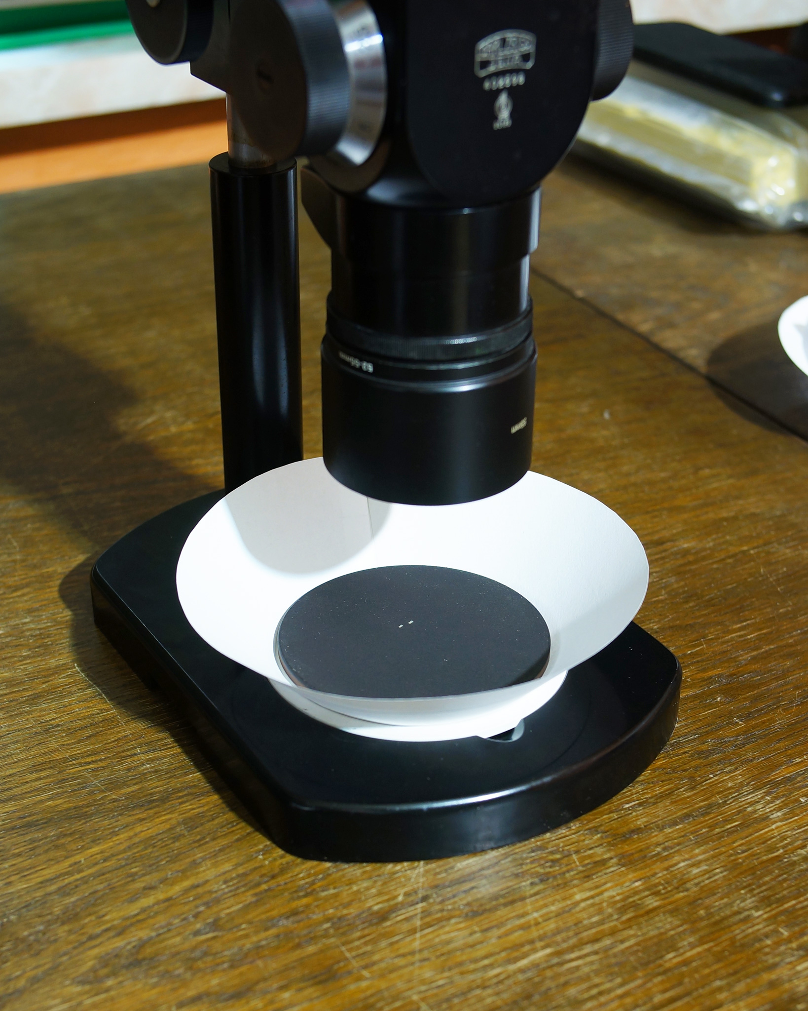

Angeregt von dieser DIY-Lösung: https://www.mikroskopie-forum.de/index.php?topic=17194.0
habe ich angefangen etwas zu basteln...

Wie wäre es, als Reflektor einen Parabolspiegel zu nehmen? Klar müsste der für die vorliegende Geometrie speziell berechnet und höhenverstellbar sein, aber ignorieren wir das erstmal. Theoretisch sollte man damit doch ein wunderbares Dunkelfeld erzeugen können?
(Hier der link zum tool: https://www.arndt-bruenner.de/mathe/scripts/parabolspiegel.htm)
Vorausgesetzt ich klebe die richtigen Kollimator-Linsen auf die LEDs des Ringlichts, um halbwegs paralleles Licht zu erzeugen. Oder gibt es vielleicht auch günstige Kollimator-Folien oder "Plastikscheiben" analog Fresnellinsen?
Oder ist die Idee der parallelen Lichtstrahlen mehr Theorie und in der Praxis eher schwierig umzusetzen? Bin da leider 'noch' an der Grenze meines Optikverständnisses.
Oder reicht ein simpler 45°(?) Reflektor völlig aus und ein reflektionsarmer, super schwarzer Untergrund (vielleicht sogar Vantablack) macht unterm Strich mehr Sinn?
Hatte anfangs auch die Idee, den Reflektor im Winkel, also dem oberen Durchmesser, variabel zu gestalten, um z.B. die Streulichtmenge auf dem Hintergrund zu kontrollieren. Und da kommt mir just die Idee, dass sich die gewünschte Parabolform, wenn der Reflektor aus einzelnen, entsprechend gekrümmten Metallamellen angeordnet ist, auch annähernd realisieren ließe. Sofern diese auch flexibel genug sind... Nee, das baue ich nicht.  ::)  Einen Parabolspiegelausschnitt (Parabolspiegelstumpf?, -ring?) 3D-drucken und nachbearbeiten wäre wesentlich einfacher.
