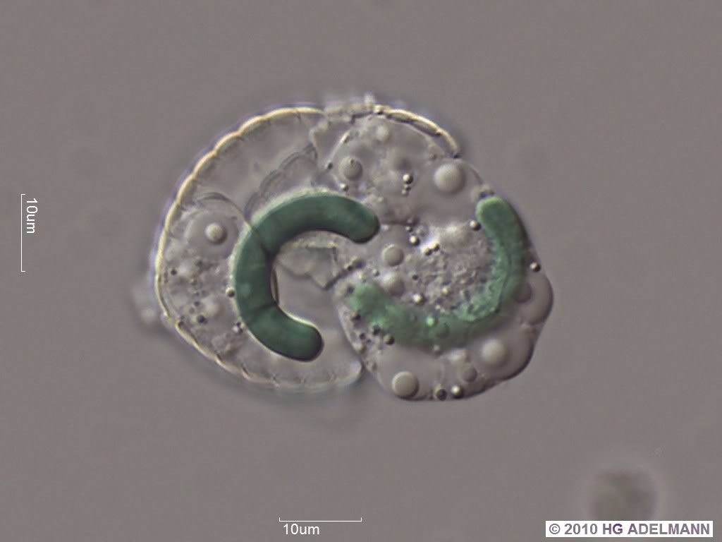

Liebe Kollegen,
gerade eben untersuchte ich eine Probe aus der Wahner Heide und hatte noch diesen schönen Thread im Kopf.
Prompt stolperte ich über dieses Objekt, leider schon durch den Deckglasdruck leicht zerstört.
Mir fielen sofort zwei halbmondförmige (cyano) Strukturen auf. Ich bin nicht sicher ob dies auch ein Flagellat war, oder eine kleine Schalenamöbe, die zwei Blaualgen phagozytiert hat ?
Martin ??
Beide Aufnahmen (raw) an meinem Leitz Orthoplan, DIC nach Smith, Plan Fluorit 100:1
Martin Kreutz
Hallo Holger,
das ist eine sauber zerquetschte Paulinella chromatophora! Die beiden grünen "Würste" sind die symbiontischen Cyanobakterien dieser Schalenamöbe. Ich selbst hatte leider noch nicht das Vergnügen, die Art zu finden. Meines Wissens ein stark untersuchtes Objekt der Genetiker, um die Abläufe bei der Endosymbiontenevolution zum Chloroplasten zu untersuchen. Damit könnte man auch einige threads hier füllen!

Holger Adelmann
Hallo Martin und Ferry,
vielen Dank ! Mir ist dieser Organismus noch nicht untergekommen, scheint aber wirklich sehr interessant zu sein. Ich werde in meiner Probe weiter nach einem intakten Objekt suchen.
Immerhin hat das Quetschen der Zelle Details zum Aufbau verraten, besonders zur Binnenstruktur des Symbionten. Ich habe diese Strukturen mit Bandpassfiltern nochmals herauszuarbeiten versucht, siehe unten.

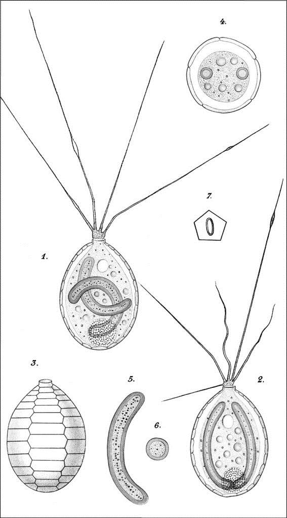

Liebe Kollegen,
ich habe noch die Original-Abbildungen des Erstbeschreibers Robert Lauterborn gefunden, publiziert in Zeitschrift für wissenschaftliche Zoologie (Vol. 59, 537—544, 1895).
Abb. 1, 2 and 4 zeigen Zellen von Paulinella chromatophora in longitudinaler (1,2) querschnitt (4), und Oberflächensicht (3), sowie die 'Chromatophoren' in Seitenansicht (5) und als optischer Schitt (6),
ferner die apikale, fünfseitige Platte mit der ovalen Öffnung ('Mund') (7).
Wird fortgesetzt

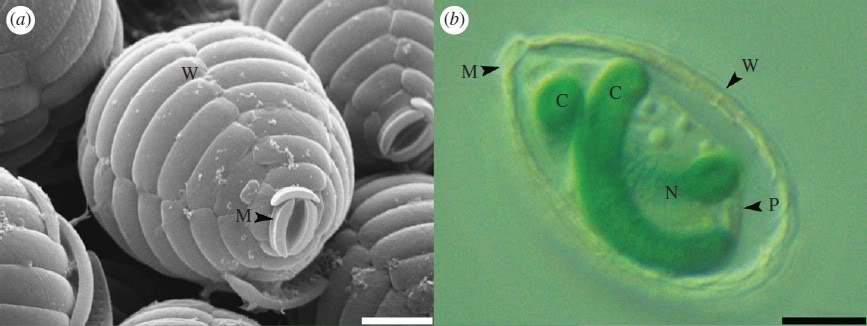

Liebe Kollegen,
heute noch 2 Abbildungen zu Paulinella chromatophora.
Die Abbildungen stammen aus: Eva C. M. Nowack and Michael Melkonian, Endosymbiotic associations within protists, Phil. Trans. R. Soc. B 2010 365, 699-712.
[Legende: C, chromatophor; M, Mundöffnung; N, Kern der Amöbe; P, Plasmamembran; W, Wand aus Kieselschüppchen].
Martin Kreutz hat ja bereits in diesem Thread auf die evolutionsbiologische Bedeutung der Chromatophoren dieser Thecamöbe hingewiesen. Nowak und Melkonian schreiben zu den Symbionten auch noch: "A high level of symbiotic integration of the chromatophores is implied by the strict synchronization of chromatophore division with the host cell cycle (Hoogenraad 1927)" sowie "The chromatophores are enclosed by a membrane of unknown origin and are located in the cytoplasm of the amoeba. They resemble in colour and ultrastructure (possession of carboxysomes, unstacked thylakoids and a peptidoglycan wall) cyanobacteria of the genus Synechococcus (Kies 1974) - however, they are roughly 20 times larger than freeliving Synechococcus spp".
