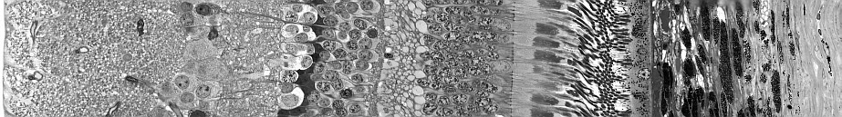

Liebe Kollegen,
für Florian und die anderen Histologen im Forum:
Retina vom Rhesusaffen, Semidünnschnitt. Mosaikbild aus Einzelaufnahmen.
Der Lichteinfall ist von Links. Ich habe versucht die einzelnen Schichten dieses faszinierend komplexen Gebildes zu beschriften - gemäss einer hilfreichen Übersicht der FU Berlin:
http://www.diss.fu-berlin.de/diss/servlets/MCRFileNodeServlet/FUDISS_derivate_000000001243/02_Anat.pdf?hosts=
Wegen der Grösse kann ich das Bild nicht direkt posten, sondern nur eine kleine Vorschau.
Das grosse Bild ist hier:
http://www.fotos-hochladen.net/retinadetailsannotbq3rhu7p.jpg
Viel Spass & schönen Sonntag

vielen Dank für die sehr schöne Darstellung der Retina! Das Bild ist wirklich super geworden. Vielleicht kannst Du uns noch ein wenig zur Technik sagen? Und wieviel Einzelaufnahmen hast Du gemacht?

Auch ich wäre an technischen Details (Schnitttechnik, Färbung, Anzahl der verarbeiteten Bilder, Nachbearbeitung etc.) interessiert.

vielen Dank für Euer Feedback. Der Schnitt ist aus dem histologischen Labor einer grossen Pharmafirma, ich habe ihn von einem Kollegen erhalten  - ich habe leider noch kein Mikrotom für Semidünnschnitte  :(
Fixiert wurde in gepuffertem Glutaraldehyd, gefolgt von einer OsO4 Nachfixierung.
Der Einbettungskunststoff ist mir nicht überliefert, aber es handelt sich um einen 0.5 µm Schnitt, der mit Toluidinblau gefärbt wurde.
Ich habe mit dem Leitz Pl Apo 63/1.4 fotografiert und das Bild aus 7 Einzelaufnahmen manuell (Ebenenmontage in Gimp unter Sichtkontrolle) zusammengesetzt.
Der extra dünne Schnitt lässt den Feinbau der Nervenzellen und der Photorezeptoren sehr gut erkennen und ist einer meiner Favoriten.
@ Jörg: Ja, es ist auch für mich verwunderlich, dass das Licht erst durch eine relativ dicke Gewebsschicht gehen muss, um dann erst die Photorezeptoren zu erreichen.
Dies führt natürlich zu einer gewissen Unschärfe durch Streuung. Soviel ich weiss verwendet die Natur bereits in der Retina einige der Nervenzellen die Du im Schnitt sehen kannst, um eine Echtzeit-Bildverarbeitung durchzuführen - unglaublich, was? Eine der neurobiologischen Bildverarbeitungsfunktionen wird als laterale Hemmung bezeichnet und führt zu einer Kontrastverstärkung an Kanten, sozusagen ähnlich wie dies die Maskenfilter der Bildverarbeitungsprogramme mit den Bildpixeln tun, um ein flaues, unscharfes Bild zu schärfen. Hierdurch wird offenbar ein Teil der streuungsbedingten Unschärfe, bzw des streuungsbedingten Kontrastverlustes wieder ausgeglichen. Warum die Natur die Photorezeptoren nicht direkt and der Retinaoberfläche angeordnet hat weiss ich nicht, möglicherweise hat die existierende Anordnung andere Vorteile oder zumindest evolutionsbiologische Gründe, die ich nicht kenne...
Schau auch mal hier http://www.u-helmich.de/bio/neu/2/23/236/index236.html

Im Ernst: wie soll ich darauf antworten? Es weiß vermutlich doch niemand, wie die Leistung des Tintenfisch-Auges wirklich ist - vor Allem, was sein Gehirn daraus an Informationen destilliert. Nur, von der Konstruktion her kommt es dem Ideal näher.
Es ist doch das absolut Faszinierende, was unser, d.h. das Wirbeltier-Gehirn (dazu gehört, wie gesagt das Auge), aus dem simplen 3-Linser heraus holt. Falls wir das jemals begreifen werden, wird jegliche Kamera-Technik ein Kinderspiel sein.
