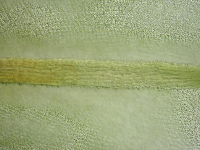

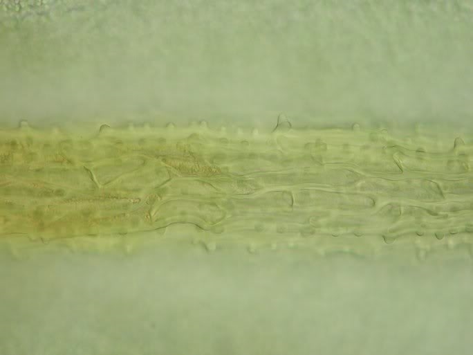

könnte nicht auch die schiefe Beleuchtung eine Kontrastiermethode sein, mit der Oberflächenstrukturen optimaler sichtbar werden?
Ich zeige als Beispiel zwei Bilder aufgenommen am Wild M20. Schiefe Beleuchtung mit dem achromatisch-aplanatischen Kondensor von Wild der dieses Kontrastverfahren ermöglicht. Nikon Coolpix 990 mit Leitz Periplan. Die Bilder sind nur verkleinert.
Papillen an der Rippe eines Tortula Blattes
Ich bin gespannt was die Moosspezialisten dazu meinen.
Freundliche Grüsse
Arnold Büschlen

Danke für die Bilder! Das zweite war ein 40x, oder? Eigentlich schaut es gut aus, wobei der Kontrast noch höher sein könnte. Da kann man sich aber dann auch per Software spielen!
