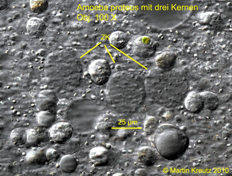

Ich habe versucht herauszufinden, welche Amöbe eigentlich jetzt der Wirt ist. Darüber gibt es nämlich auch keine Informationen. Ich habe insgesamt ca. 10 befallene Exemplare untersuchen können. In den meisten Fällen war der Wirt eindeutig Amoeba proteus, erkennbar am typischen Kern und einer KV (und natürlich den Abmessungen). Beim pressen einiger befallener Exemplare konnte ich jedoch 3 – 5 Kerne finden. Diese Kerne hatten das typische Aussehen der Chaos-Arten (etwas elliptisch, eingedellt mit peripherem Granula). Für eine der typischen Chaos-Arten (Chaos carolinensis oder Chaos nobilis) waren es jedoch viel zu wenige. Für Amoeba proteus waren es zu viele (jedenfalls habe ich noch von keiner A. proteus mit mehreren Kernen gehört). Ich fand diese „wenigkernigen“ Amöben auch ohne Parasitenbefall in der gleichen Probe, wie die befallenen Exemplare (Fotos, s. unten). Die Theorie, dass der Pilz die A. proteus dazu bringt, mehrere Zellkerne auszubilden, ist damit hinfällig. Mit scheint die mehrkernige Amöbe eine eigene Art zu sein und da liegt meiner Ansicht nach Chaos nobilis am nächsten.

Die folgenden Aufnahmen zeigen eine der "wenigkernigen" Amöben, die von diesem Pilz befallen werden, aber auch als nicht (sichtbar) infizierte Exemplare in der Probe zu finden waren:
Hier die Kerne der "wenigkernigen" Amöbe im Detail:
