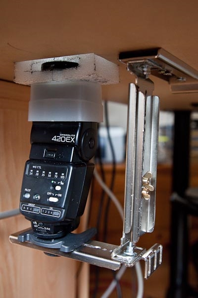

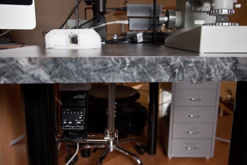

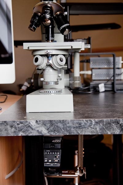

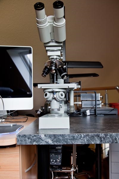

da ich keinen passenden Hochsitz gefunden habe  :D , habe ich die Blitzkonstruktion in der "Final Version" unter
dem Tisch montiert, siehe die Fotos.
So kann ich jetzt auch in "normaler" Höhe mikroskopieren  ;)
Amplival - Umbau unendlich
GF Plan-Apo 12,5/0,35
GF Plan-Apo 25/0,65
GF Plan-Apo 50/0,95
Voll-Format Kamera 5D-MKII
Grüße Frank Fox

Hallo Frank,
Von dieser Lösung sei Frauen mit Nylonstrümpfen aber absolut angeraten.
Und wenn das ein Sicherheitsbeauftragter in einem Labor sähe....uiuiuiuiui!!!! Da solltest Du aber unbeingt einen knallgelb gestrichnen Sicherheitskäfig herumbauen!
Gesittete Stellung der Beine beim Mikroskopieren ist hier auch nicht möglich......
Also - ich weiss nicht.... ???
Nein. im Ernst: Einfache pragmatische Lösung, gefällt mir gut.
Eine ganz banale Frage noch: Wie lenksz Du eigentlich den Blitz Richjtung Lichtaustritt? Prisma?
Frank Fox
#21
ich kann auch noch einen Sicherheitskasten drumrum bauen  ;).
Ne, aber im  Ernst, die Beinfreiheit ist gut und es gibt auch keine scharfen Kanten.
Ich muss meiner besseren Hälfte auch keinen NylonstrumpfVerbot erteilen.  ;D
Das Licht leite ich mit einen Strahlenteiler, einem Würfel um.
Den kannst Du auf dem obersten Foto gut erkennen.

etwas OT, aber als Idee verwertbar.
Ich hatte eine ähnliche Lösung für eine STEMI-Durchlichtbeleuchtung: Loch in der Tischplatte, Lampe unter der Platte. So etwas Ähnliches werde ich mir auch wieder basteln. Ich habe nur noch keinen passenden Topfbohrer (heißen die so?) gefunden.
