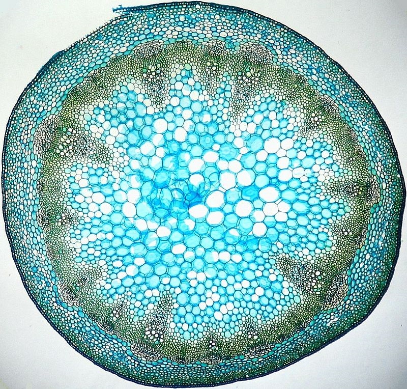

Nun aber zu den Querschnitten eines Seitensprosses. Der Schnitt erfolgte mit Zylindermikrotom, Klingenhalter und Leica-Einmalklingen. Die Schnittdicke beträgt ca. 50 µm.
Gefärbt habe ich mit Wacker W3A und anschließend die Schnitte mit Euparal eingedeckt.
Die Aufnahmen entstanden wie immer auf meinem Leica DM-E mit N- und C-Plan Objektiven sowie der Canon A520 über den Herrmannschen Kameraadapter.
Bild 5: der Querschnitt im Überblick, Vergrößerung 50x, Stapel aus 9 Bildern
Der Durchmesser des Schnittes beträgt ca. 2,8 mm. Die Leitbündel liegen in einem Gewebering mit verstärkten Zellwänden.

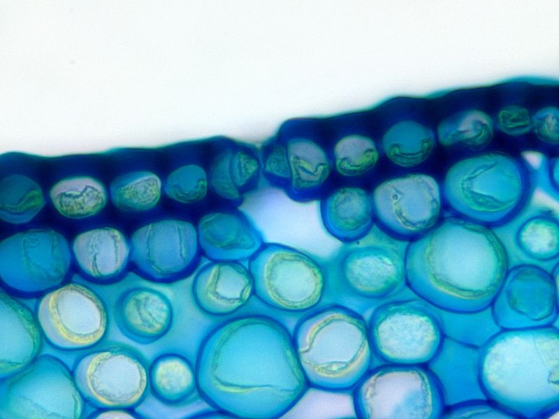

Bild 9: Die Epidermis des Sprosses wird von einigen Stomata durchbrochen, davon hier eines zentral im Bild. Vergrößerung 400x, Stapel aus 3 Bildern
Die Spanne des Stoma einschließlich der Schließzellen beträgt etwa 15 µm.
