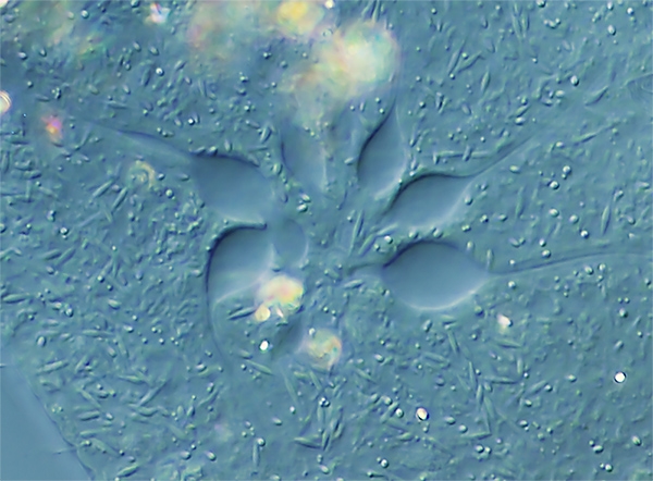

ich habe jetzt einmal ausprobiert wie mein Mikroblitz (siehe hier: https://www.mikroskopie-forum.de/index.php?topic=518.0 ) mit dem Immersionsobjektiv 100:1 funktioniert. Hierzu habe ich wieder Paramecium verwendet und mich auf die Kontraktile Vakuole konzentriert. Das Objektiv - man sieht es den Aufnahmen an - ist ein Planachromat (Olympus SPlan 100) und hält mit meinen Objektiven 20/40:1 nicht ganz mit.
Die erste Aufnahme ist das Pentax-Vollbild verkleinert
2 Bildausschnitte mit der kontraktilen Vakuole
Als "Beifang" gab es noch das (Objektiv 40:1 - Organismus hat etwa die Größe von Paramecium)
Ich kann mir nicht erklären, was das ist.

« Antwort #1 am: November 30, 2008, 22:22:56 Nachmittag »
Hallo Christian,
zu Deinem "Beifang" fällt mir folgendes ein: Dieses Phänomen habe ich vor kurzem auch einmal erlebt. Die erhabenen Stellen werden als Vertiefung wiedergegeben und umgekehrt.
Schau Dir mal diese Bilder an....:
Ich hatte auch eine Erklärung dafür in einem Internetbeitrag gefunden. Ich glaube, da kann Bernhard weiterhelfen. Ich suche aber auch noch, ob ich den Link wiederfinde.
Ich denke also, dass es sich auch im letzten Bild um Paramecium handelt.....
Bin gespannt auf die Meinungen der Experten.

Re: Paramecium - Kontraktile Vakuole
« Antwort #2 am: November 30, 2008, 22:49:00 Nachmittag »
Lieber Päule,
die Erklärung ist relativ einfach:
das Gehirn, oder, wie auch immer wir den Computer in unserem Kopf bezeichnen, interpretiert solche Bilder immer so, als käme das Licht von oben vorne. Es ist ganz schwer, dagegen anzukämpfen. Das muss man immer bei diesen Methoden, wie DIC oder schräge Beleuchtung berücksichtigen.
« Antwort #3 am: November 30, 2008, 23:07:34 Nachmittag »
Hallo Detlef,
dass unser Gehirn die Bilder so verarbeitet, das wusste ich natürlich. Dass dies aber auch bei der Digitalkamera so funktioniert, war mir neu und ist mir auch erst dieses eine Mal untergekommen. Vielleicht habe ich die Schiefe Beleuchtung aber auch noch zu selten angewandt.
« Antwort #4 am: November 30, 2008, 23:16:54 Nachmittag »
Hallo Päule,
das ist aber auch kein "Produkt" der Digitalkamera, sondern wiederum unseres Gehirns. Das von uns gesehene Bild ist ja nichts anderes als die Interpretation unseres Gehirns der von der Kamera "Auge" gelieferten Information. Insofern ist es natürlich völlig gleichgültig, ob wir das Objekt selbst ( z.B. durch ein Okular ) oder ein Foto davon betrachten. Solange die "Schatten" entsprechend liegen, interpretiert sie unser Gehirn als Vertiefung.
« Antwort #5 am: Dezember 01, 2008, 00:37:09 Vormittag »
mannomann, ich lag schon im Bett, als mir diese Erkenntnis kam (hatte mir doch keine Ruhe gelassen!). Natürlich liegt es nur an unserer Wahrnehmung. Ganz klar. Ich habe mal das erste Bild in PS umgedreht und siehe da.....
Alles wieder comme il faut!
