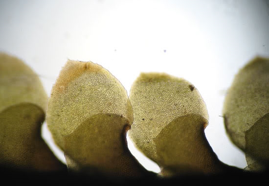

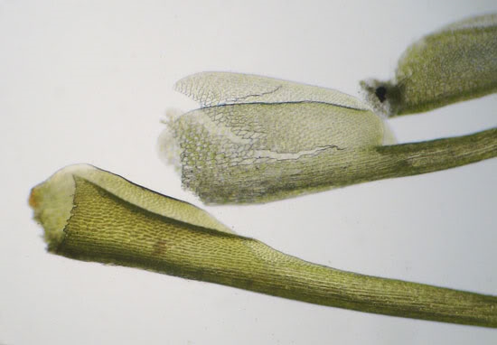

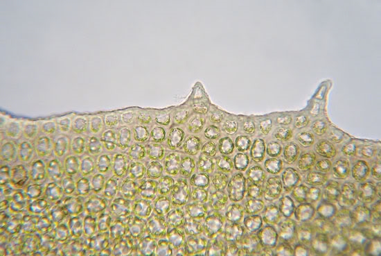

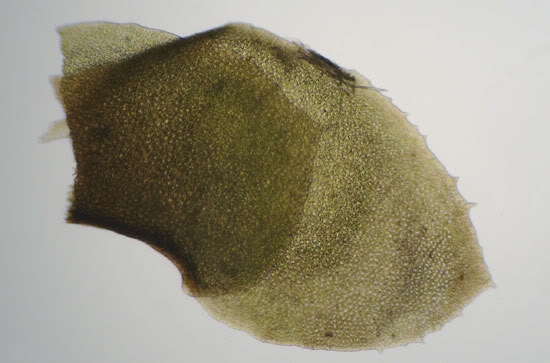

dieses Pflänzchen zu fotografieren, ist nicht ganz einfach, weil die Blätter am Grund eingerollt sind. Habe aber noch weitere Bilder:
Blattgrund, 100X
Blattrand, 400X
Sieht man jetzt etwas mehr?
Bernhard Kaiser

meine Vermutung:  Ditrichum flexicaule.
Im 1. nachgereichten Bild, unteres Blatt scheinen die Blattzellen sehr verschiedenartig zu sein. Das wäre ein Merkmal, welches für D. flexicaule spricht. Neben dem Gesamthabitus.
