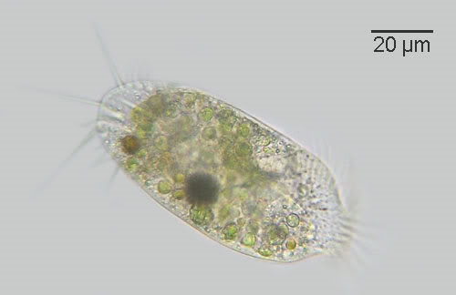

Ciliat aus dem Gartenteich --> Sylonychia pustulata
Begonnen von Monsti, Mai 17, 2010, 21:01:39 NACHMITTAGS
ist das vielleicht Sylonychia pustulata?
Danke für einen Tipp und liebe Grüße

Ich würde Euplotes patella für wahrscheinlich halten, die gibt es öfter mit Zoochlorellen

Hallo Bernhard,
zu Euplotes patella passt die Bewegungsform aber nicht. Das obige Viech verhielt sich nämlich ausgesprochen träge, was ich von den Lauftierchen nicht kenne. Die wetzen meist ruckartig an Wasserpflanzen und Algen entlang. Deshalb ist es mir auch noch nicht gelungen, eines von ihnen vernünftig abzulichten.

Liebe Angie,
Schös bild ich tippe auch auf Stylonichia pustulata

Lieber Jan,
dann sind wir ja schon zwei!  ;D Vielen Dank für die Bestätigung.

Hallo ihr zwei
schade nur dass man nix über Zoochlorellen bei Stylonichia liest.Könnten natürlich gefressene Algen sein.  Die Art der Fortbewegung halte ich für ein zweifelhaftes Kriterium, die kann von vielen Faktoren beeinflusst sein unter dem Deckglas.

Hallo Bernhard,
klar, die Viecher sind unter dem Deckglas nicht selten etwas irritiert, was sich jedoch bald gibt, sofern man Abstandshalter verwendet. Lauftierchen habe ich schon sehr oft gesehen, diese verhalten sich aber immer anders als obiges Tier. Auch fallen sie durch eine deutliche Längsstreifung auf. Die Zirren am Ende sind auch niemals derart lang.
