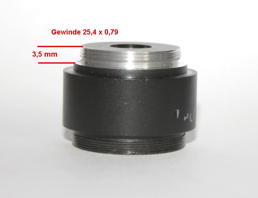

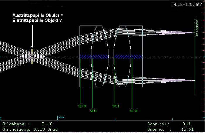

Ein kleiner Nachtrag noch für alle Optiker.
Die Frage kam immer wieder auf : wie kann ich eine C- oder CS-Mount Kamera an ein Mikroskop adaptieren. Hier eine Rechnung und ein Lösungsvorschlag, wie ich mit einem sehr gebräuchlichen Astrookular ein Objektiv für eine kleine Kamera realisieren kann. Wie ganz zu Beginn gezeigt, ist eine solche Verfremdung eines Astrookulars (nicht Mikroskop-Okulars) eine durchaus brauchbare Lösung. Dieser gezeigte 4-Linser kostet gerade mal 19,90 Euro.
Da diese Lösung nach dem richtigen Mikroskopokular angeflanscht wird, ist praktisch jede Adaption möglich. Und da die Pupillenlage vor dem Objektiv liegt, sind die alten Probleme wie bei den Kompaktkameras auch nicht vorhanden.

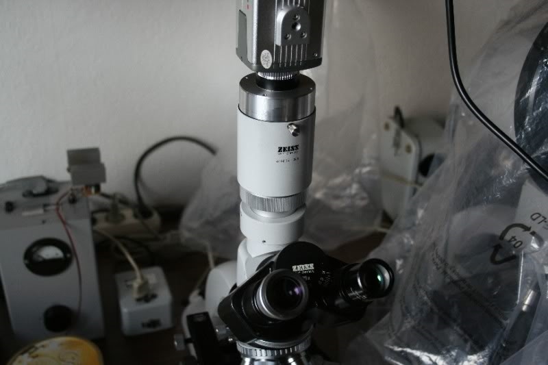

Lieber Peter Höbel,
ich bin jetzt erst dazu gekommen, das Plössl-Okular für den Einsatz zu modifizieren, nachdem es 2 Monate auf meinem Schreibtisch lag. Ich setze es seit gestern für meine Videokamera (Bildaufnehmergröße 6,4 mm x 4,8 mm) am 160er Zeiss-Mikroskop ein. Es gibt mit dem Kpl 8- Okular ein recht farbreines, und planes Bild mit einem großen Auschnitt aus dem Sehfeld. Die Pupillenlagen müssen gut eingehalten werden, daher ist es wichtig, bei der mechanischen Ausführung Justierspielräume einzuplanen. Danke für die wertvollen Hinweise auf der Homepage.
Wir sehen uns in einer Woche. Bis dahin beste Grüße von
Jürgen Stahlschmidt

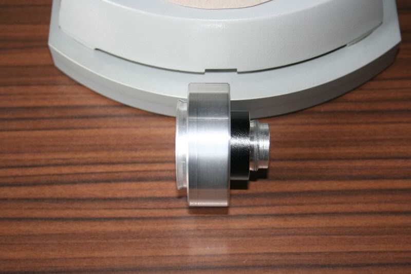

also ich habe das Plössl-Okular so adaptiert:
Mit der Ringschwalbe am anderen Ende ist es zum einen Zeiss-kompatibel und sowohl an CS-Mount als auch an C-Mount-Kameras verwendbar. ;)

Hallo Bernd,
so sieht im Prinzip auch meine Lösung aus!
Beste Grüße von Jürgen.
Es freut mich, wenn der Nachbau gut gelungen ist.
Jedenfalls eine sehr preisgünstige Lösung mit ordentlichen Abbildungseigenschaften - nicht nur bei mir  ;)
