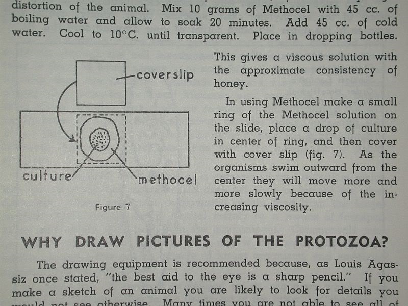

ich habe jetzt etwas mit einer 24mg/ml Lösung herumexperimentiert, die 100mg/ml
aus dem Buch von Bernhard, würden bei meiner MC mit Sicherheit nicht die Konsistenz
von Honig ergeben, naja vielleicht von Rapshonig.
Die Methode mit dem heißen Wasser und bei 10°C lagern ,,bis klar" aus diesem Buch funktioniert
allerdings unglaublich gut.

Zweitens ist die Ausbremsung flinker Einzeller durch Methylcellulose eine hervorragende Sache. So wie ich deine Begeisterung verstehe hast Du auch schon gute Erfolge erziehlt. Nach meiner Erfahrung ist Tapetenkleister nicht besonders gut geeignet. Abgesehen das er mit Sicherheit Fungizide enthält, beeinflusst er in der meist benötigten Konzentration stark den Diffusionsdruck vieler Viecher, so dass diese sich stark aufblähen und deformiert werden. Es gibt die verschiedensten Celluloseether (Methy,- Ethy-Propy-...) welche auf Grund ihrer unterschiedlichen Kettenlänge sowie dem Anteil der OH-Gruppen unterschiedliche Löslichkeiten (Wasser) und daraus folgend unterschiedliche Diffusiondrücke ergeben. Dem entsprechend haben diese auch Einfluss auf den Osmothischen Druck. Für hochauflosende Aufnahmen müsste man sogar für die verwendeten Bremsmedien den Brechungsindex berücksichtigen. Ich hatte die verschiedensten Celluloseether ausgiebig getestet.
Fazit: Nach meiner eigenenen Erfahrung funktioniert am besten "Methylhydroxyethylcellulose" und "Methylhydroxypropylcellulose". Diese hatten geringsten zerstörerischen Einfluss auf viele Ciliaten (Metopus!) und sind zu dem problemlos in Apotheken erhältlich. Mit der Konzentration und Viscosität muss man selbst experimentieren. Für mich war eine Viscosität um die 800 cSt. ideal. Es macht sich am besten eine Kühlschrankgelagerte Stammlösung hoher Viscosität anzusetzten und diese für die Präparation entsprechend verdünnt in kleine Fläschen abzufüllen. Wichtig: Lösung nie warm ansetzten oder später nochmals erwärmen. Viel Methylcellulosen zerfallen oder polymerisieren dadurch und flocken aus.  Die kalt angesetzte Lösung enthält durch Rühren meist Blasen, welche sich mittels Vakkuum besten entfernen lassen (z.B.: leere 100ml PE-Spritze aufziehen).
Die Anwendungstechnik ist entsprechend wie sie Bernhard mit den Buchauschnitt gepostet hat. Man kann auch nur die Ecken benetzten oder einen Tropfen vorher auf dem OT der Untersuchungslösung zusetzten und verrühren.  Da sollte jeder seine eigene Technik entwickeln. Wenn alles Funkioniert eine tolle Sache fürs Fotografieren!
