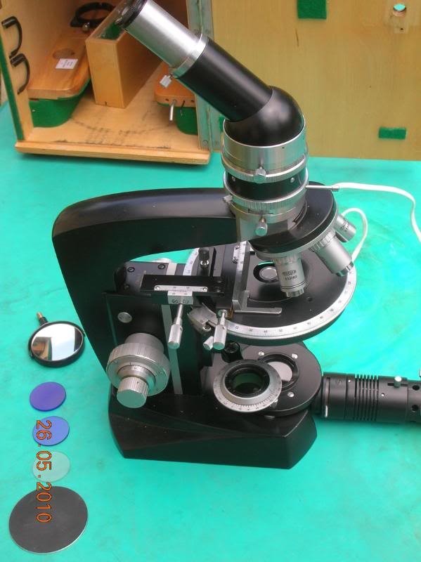

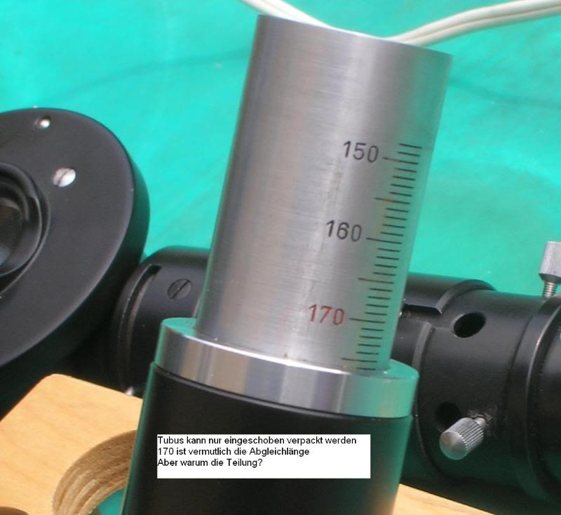

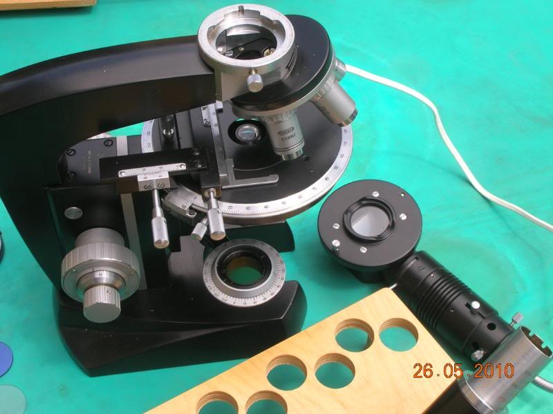

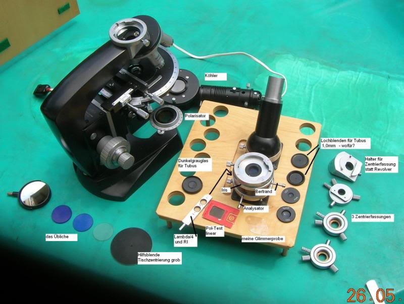

Hier Bilder von meiner Kiste - genau nach Vorschrift erstellt:
Meopta-Teile
Tubus-Detail
Meopta-Basis
und montiert
-- na, die Vorschau zeigt aber nichts-- ?? --
Da fällt mit auf: "(img)(IMG)..link..(IMG)(/img)"  - nach Löschen der beiden äußeren "[img]" gings.
Vorher hatte ich brav auf den Knopf "Bild einfügen" gedrückt und den Photobucket-Link dazwischen reinkopiert.
Muß ich immer manuell löschen oder mach ich dabei was falsch?
viele Grüße aus Oberaudorf - jetzt regnets wieder, aber ich bin ja unter Dach   -  Werner
Hallo Werner,
der Tubus mit Auszugsskala ist nützlich, wenn nach der Mallard-Methode die Achsenwinkel konoskopischer Bilder gemessen werden sollen. Die rot eingelegte 170 mm-Gravur zeigt wohl an, dass die Meopta-Objektive üblicherweise für diese Tubuslänge ausgelegt waren. Das gilt aber (zumindest bei anderen Firmen) nicht für alle Objektive. Insbesondere für die kurzgefassten Auflicht- oder Drehtisch-Objektive muss, wenn diese nicht an ihren bestimmungsgemäßen "Haltern" sitzen, die Tubuslänge angepasst werden.
Die Lochblenden sehen aus wie Diopter, die man statt des Okulars einsetzt. Sie ermöglichen eine halbwegs scharf Betrachtung der hinteren Brennebene und sind eine günstige Methode, Achsenbilder zu beobachten, wenn der Tubus nicht mit einer Bertrand-Amici-Linse ausgestattet ist und kein Hilfsmikroskop zur Verfügung steht.
Schönen Gruß, Thomas

Zitat"... der Tubus mit Auszugsskala ist nützlich, wenn nach der Mallard-Methode die Achsenwinkel konoskopischer Bilder gemessen werden sollen. ..."
Ich habe die normale Hellfeldvariante des gleichen Mikroskoptyps. Auch dort gibt es diesen Tubus. Bisher dachte ich immer, er wäre für die Mikrophotographie gedacht.
Ein Forenmitglied hatte diesen bei Ebay für fast 70 Euro versteigern können und ihn dort als Phototubus angepriesen.
Erik
Hallo Werner,
erst mal Gratulation zu dem tollen Instrument. Ich finde, dieses Meopta-Mikroskop gehört zusammen mit dem Zeiss GFL zu den schönsten Mikroskopen, die je gebaut wurden - und Deines ist auch noch in einem topp Zustand !
Nur zur Bestätigung: ja, Meopta-Objektive waren alle auf TL 170 mm ausgelegt und eben die kurze Abgleichlänge.
Frank D.
Hallo Werner,
auch von mir einen Glückwunsch zum schönen Erzuntersuchungsmikroskop DRU-3!
Thomas hat Deine Fragen schon richtig beantwortet, ich kann, nach meinem Urlaub, nur noch mit einer 22-seitigen deutschsprachigen Broschüre dienen.
Das Heftchen, verteilt durch den "Naturwissenschaftlichen Bedarf" R. Göke, werde ich Dir dann zur Verfügung stellen.

Vielen, vielen Dank Euch Allen! Ihr habt mir sehr geholfen!
Re: im Einzelnen:
Thomas: Konoskopie werde ich irgendwann ausprobieren, das mit den Lochblenden auch (diesmal geziehlter)
Wolfgang: Danke, hatte ich so ähnlich vermutet, jetzt ist alles klar.
