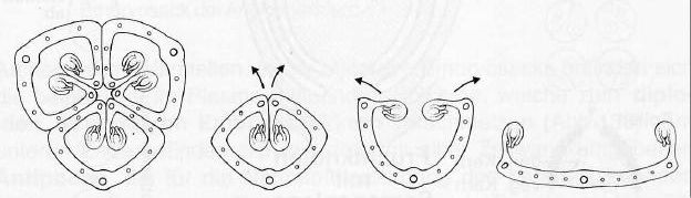

Liebe Pflanzenfreunde,
beim Stöbern im Netz bin ich auf ein PDF-Skript zur Pflanzenanatomie des Fachbereiches Biologie der Uni Marburg gestoßen: Link zum Script.
Dort gibt es eine schöne Illustration, die, wie ich glaube, des Rätsels Lösung enthält:
Bild 17: Wir entrollen ein Fruchtblatt ... natürlich nur theoretisch:
Dazu gibt es im oben genannten Script die folgende Bildunterschrift mit Quellenhinweis:
Die theoretische Ausrollung der Fruchtblätter zeigt die randständige (marginale) Position der Samenanlagen, die sich wahrscheinlich aus randständigen Megasporangien entwickelt haben. Aus: D. Böhlmann ,,Botanisches Grundpraktikum zur Phylogenie und Anatomie" (UTB Quelle & Meyer 1994)
Somit habe ich Dich, lieber Detlef, vermutlich völlig falsch verstanden, in dem ich von einem spiralig aufgerollten Fruchtblatt ausgegangen bin.
Auf jeden Fall erklärt die obige Illustration schön die spiegelbildliche Anordnung der gegenüberliegenden Leitbündel z.B. aus Bild 12.
Die inneren gehören zur Blütenachse (die ich weiter vorne auch als Zentralzylinder bezeichnet hatte), die äußeren zu den eingerollten und verwachsenen Fruchtblättern.
Die Basis der eingerollten Fruchtblätter, quasi das Gewebe, aus dem der Stiel der Samenanlage (Funiculus) entspringt, wird dabei als Plazenta bezeichnet. In Analogie zur Plazenta der Säugetiere muss ich dabei an ein stark mit Leitbündeln durchsetztes Gewebe denken, dass die ausreichende Nährstoffversorgung der sich entwickelnden Frucht sicher stellen soll.
Das wäre aus meiner Sicht auch ein Erklärungsansatz für das beobachtete 'Leitbündel Wirrwar' in meinen Schnitten.

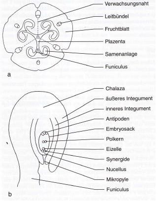

Dazu hier eine weitere Illustration aus dem Skript der Uni Marburg:
Bild 18: Fruchtblatt und Samenanlage
Ich hoffe, ich liege mit meinen Interpretationen richtig und würde mich über Kommentare und Korrekturen sehr freuen.

#25
Lieber Jörg,
heute vormittag hatte ich mich in "Pflanzenanatomisches Praktikum I" von Braune/Lemann/Taubert vertieft und denke, dass deine Interpretation richtig ist. Danke für den link zum Uni-Skript.
(Was tut man nicht alles, wenn man eigentlich korrigieren muss... ;))
Mila
Nachtrag: also ist es so, wie Detlef schrieb :)
Danke,
ich fühle mich gebauchpinselt!
Bis Freitag, tschüss,
Liebe Mila, lieber Detlef,
damit ist auch dieses Rätsel gelöst - obwohl es wohl nur für mich wirklich eines gewesen ist.  :)
Wie immer vielen Dank für Eure Unterstützung!
Herzliche Grüße und bis Freitag!
