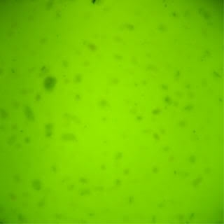

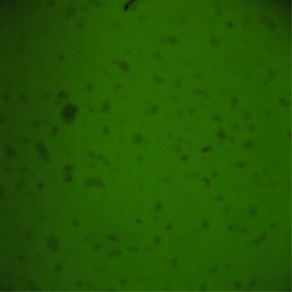

Hallo Holger,
auf diese Frage hin habe ich eine CMOS Kamera getestet. Die Technik:
Dieses Bild lag als Objekt vor.
Objektiv PlanApo 25/0,65
Okular Kpl W 10x/20 Brille
Kamera-Objektiv f= 12,5mm , somit Tubusfaktor 0,5x
weisse Cree LED mit 800mA betrieben
Kamera DFK72 auf Bildformat 1280 x 960 Pixel gestellt
Bildfrequenz 19 Bilder/s
Belichtungszeit 1 / 5000 s !
Kameraverstärkung auf Minimum (geringstes Rauschen)
AVI-file mit Codec MJPEG
Da könnte man nun fragen, ob eine "richtige" Blitzversion noch nötig ist  ???
Selbst bei einer Verschlußzeit von 1 / 10 000 s aber etwas höherer Verstärkungseinstellung kommt man mit sonst identischen Parametern noch zu einem guten Film. Einzelbilder in BMP-Format können mit freeware Programmen (z.B. GIOTTO)  generiert werden.
