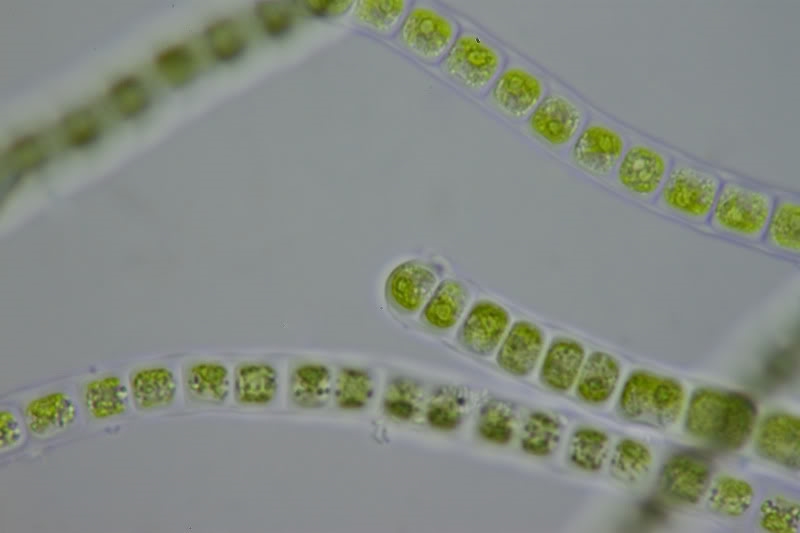

in einem Zierbrunnen vor der Kronacher Stadtsparkasse mit ca. 15 cm Wassertiefe fand ich einen fadenförmigen Bewuchs, der von der Bodenfläche senkrecht nach nach oben ragte.
Unter dem Mikro ergab sich folgendes Bild:
Bild 1
Ich vermute, dass es sich um die Alge Ulothrix handelt.

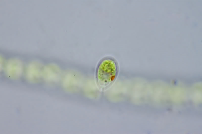

Hierzu würde auch die Zoospore passen, die den roten Fleck und die Geiseln - hier nur 3 von 4 sichtbar - besitzt. ( siehe auch "Der Kosmos Algenführer, Seite 266, Ausgabe 2007 ).
Bild 2

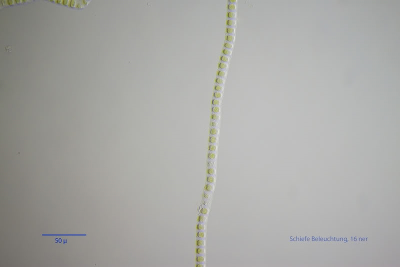

besten Dank für die Antwort, ich denke auch es ist eine Ulothrix. Ich habe auf dein Anraten hin bei den folgenden Aufnahmen einen Algenfaden präpariert und insbesondere auf die Schicht-
dicke geachtet. Meine Deckgläser haben eine gemessene Dicke von 0,15 mm und dies mit einer sehr geringen Streuung von - 0.01 mm. Das 63 iger Objektiv besitzt einen Korrekturring für die Deckglasdicke. Die Scharfstellung erfolgte am Monitor. Fotografiert wurde mit einer Canon Eos 500 D im RAW Format, bei der Entwicklung wurde leicht geschärft.
Nach meinem Empfinden wird der optische Eindruck ab dem 40 iger Objektiv milchig und " matschig ". Da im Forum sehr schöne Aufnahmen mit der schiefen Beleuchtung zu sehen sind, habe ich sie zum Vergleich mit eingestellt. Für jede Aufnahme wurde die Beleuchtung geköhlert und die Aperturblende nach der Zentrierung um 1/3 geschlossen. Alle Objektive Neofluare der Endlichreihe.
Bin ich jetzt nur zu kritisch, oder stimmt etwas mit dem Mikro nicht ?
Gruß aus Kronach
Ludger Benning
hallo Ludger,
das 40er Schieflicht-Bild zeigt m.E. mehr Details als beide 63er Aufnahmen, da mehr Kontrast mit dem Schieflicht erzeugt wird. Der Relief-Charakter kommt beim 63er nicht zur Geltung, offenbar funktioniert es in dieser Einstellung mit Schieflicht nicht. Das kann am Kondensor liegen (s. entsprechende Ausführungen hier im Forum von M. Kreutz), so dass es prinzipiell bauartbedingt nicht geht, kann aber auch an der Einstellung liegen. Ich arbeite beim Schieflicht/ Kreutz-Blende immer mit voller Öffnung meines Kondensors .
Es kann aber auch eine Sache des Korrekturings  des Objektivs sein. Es hat bei mir auch sehr lange gedauert, bis ich die Nutzung des Korrekturrings begriffen habe. Zeitweise war ich auch der Meinung, das Objektiv (Zeiss Planapo 40/0,95 trocken) tauge nichts (im Vergleich zu meinem anderen Objektiv (Leitz 40/ 1,3 Öl), was aber nicht zutrifft. Man muss bei den Korrektionsobjektiven den Ring auf max. Kontrast einstellen, wobei sich zwangsläufig die Schärfeebene ändert, welche dann mit dem Fokustrieb neu eingestellt werden muss.  Das ist z.T. sehr subjektiv, da man nie den direkten A/B-Vergleich machen kann. Es reicht aber keinesfalls, aufgrund der Angabe für die Deckglasdicke diesen Wert (in diesem Fall: 0,15 mm) am Objektiv einzustellen und zu glauben, das wars. Die Wasserschicht unter dem Deckglas wird nämlich ebenfalls kompensiert, weshalb die Korrektur für jede Stelle des Präparats neu erfolgen muss (zumindest für Aufnahmen). Ich persönlich bin meist mit einer Ölimmersion schneller am Ziel als mit den Korrektionsobjektiven.
ich hoffe damit ein bisschen geholfen zu haben
beste grüße Michael Plewka
