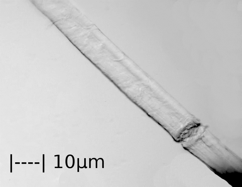

In meinen fossilen Mergelproben aus dem Miozän finden sich neuerdings bandartige Strukturen millimeterlang, wenige µm breit.
Zu Bild 1 kann ich im "10.Wassertropfen", S. 348 nur den  (allerdings anders gebauten) Hornstrahl einer Vogelfeder finden

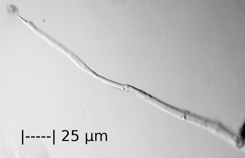

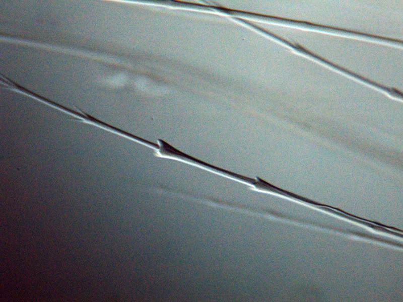

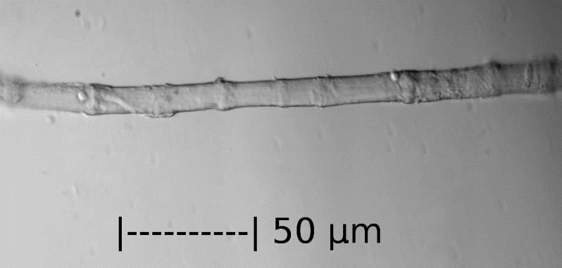

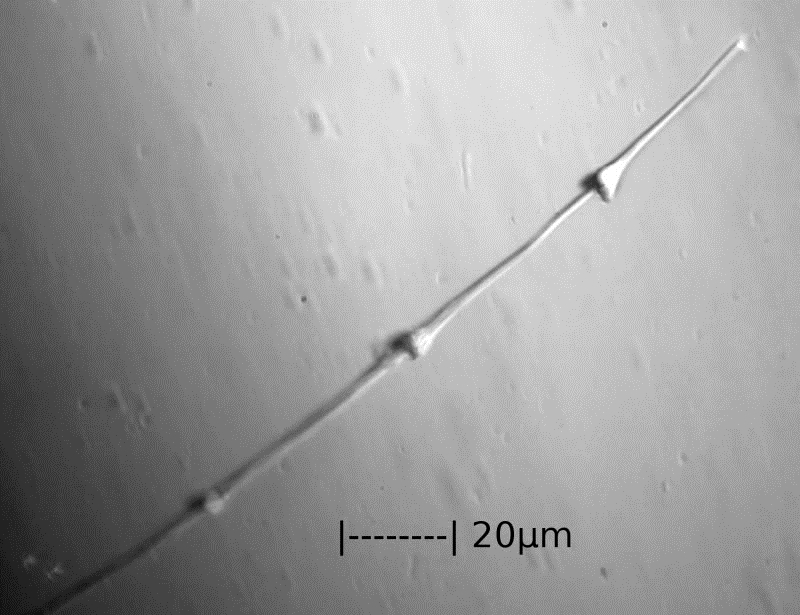

Bei den folgenden Bildern vermute ich eine Chara Alge. Die Proben wurden ausreichend mit HCL und H2O2 behandelt, sind also kalkfrei, aber woraus bestehen dann diese vermuteten Algenfäden (wenn sie es denn sind): aus Zellulose ??
Bild 2:
Bild 3:
Bild 4:
Bild 5:

Hallo Ludwig,
das erste Bild erinnert mich an Fledermaushaar.
Characeen kenne ich nur von ihren verkalkten Oogonien, die in einzelnen Epochen (und natürlich faziesabhängig!) Leitfossilien sein können.
Bei Deiner Säure-Aufbereitung wäre deren Erhaltung aber ausgeschlossen. Deshalb vermute ich eher eine Kontamination mit (mir unbekannten, gebleichten) Pflanzenteilen durch Eintrag von der Oberfläche, z.B. durch tiefreichende Trockenrisse, Durchwurzelung oder durch die Probennahme selbst.
Schönen Gruß, Thomas
Hallo Thomas,
bei Fledermaus bin ich skeptisch, ich denke eher an Botanisches und dann noch an die Haare von so einem Käfer, wurde hier schon 2 mal gezeigt.
Fledermaus (rezent)  ;)

Hallo Ludwig,
neben Kieselalgen und Foraminiferen finde ich in Miozänen Mergelproben mitunter auch solche Fäden wie auf Foto 1 abgebildet. Es ist meiner Meinung daher offensichtlich, dass es sich um ein fossiles und nicht um ein zufällig in die Probe gelangtes Objekt jüngeren Datums handelt. Um die Reste welcher Lebewesen (pflanzlich oder tierisch) es sich dabei handelt, habe ich bisher aber nicht ausfindig machen können.

hatte das in anderem Zusammenhang schon einmal gepostet:
Ein Bild eines Strahles einer Daunenfeder.

Ganz herzlichen Dank Euch, für die wertvollen Beiträge, die mich allesamt so schnell viel weiterbringen !
Nach den Fotos von Klaus und Jürgen zusammen mit dem Bild im "Wassertropfen" läßt sich resümieren, dass mein Bild 1 wohl ein Hornstrahl einer Vogelfeder ist, wobei sich zeigt, dass diese Hornstrahlen (vielleicht artspezifisch) deutlich verschieden gestaltet sein können.
Dass die anderen Bilder organisches Material zeigen, scheint klar zu sein, möglicherweise nach dem Hinweis von Thomas rezent und pflanzlichen Ursprungs. Da wäre es gut, zu wissen, was denn nach einer HCL und H2O2 Behandlung bei rezenten und fossilen Proben eigentlich übrigbleibt. In der Algenliteratur findet sich ja eine Vielzahl von Substanzen in den verschiedenen Schichten der Zellwände. Was bleibt davon denn übrig nach dieser Behandlung ? Vielleicht hat es schon jemand getestet und ich muß es nicht noch einmal ausprobieren. Oder anders gefragt: Sind die fossilen Algen (außer den geologisch bedingten Sonderfällen) vom Kieselsäure-Typus (von Natur aus oder nachträglich verkieselt) ?
