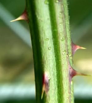

Bild 01
Stängel mit Stacheln

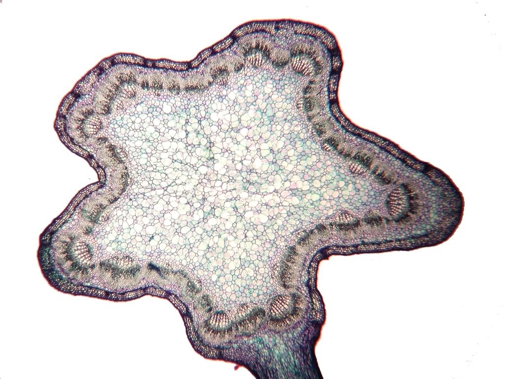

Bild 02
Übersicht, Querschnitt
Färbung: Modifizierte  W-3A - Wacker (Acridinrot-Acriflavin-Astrablau)

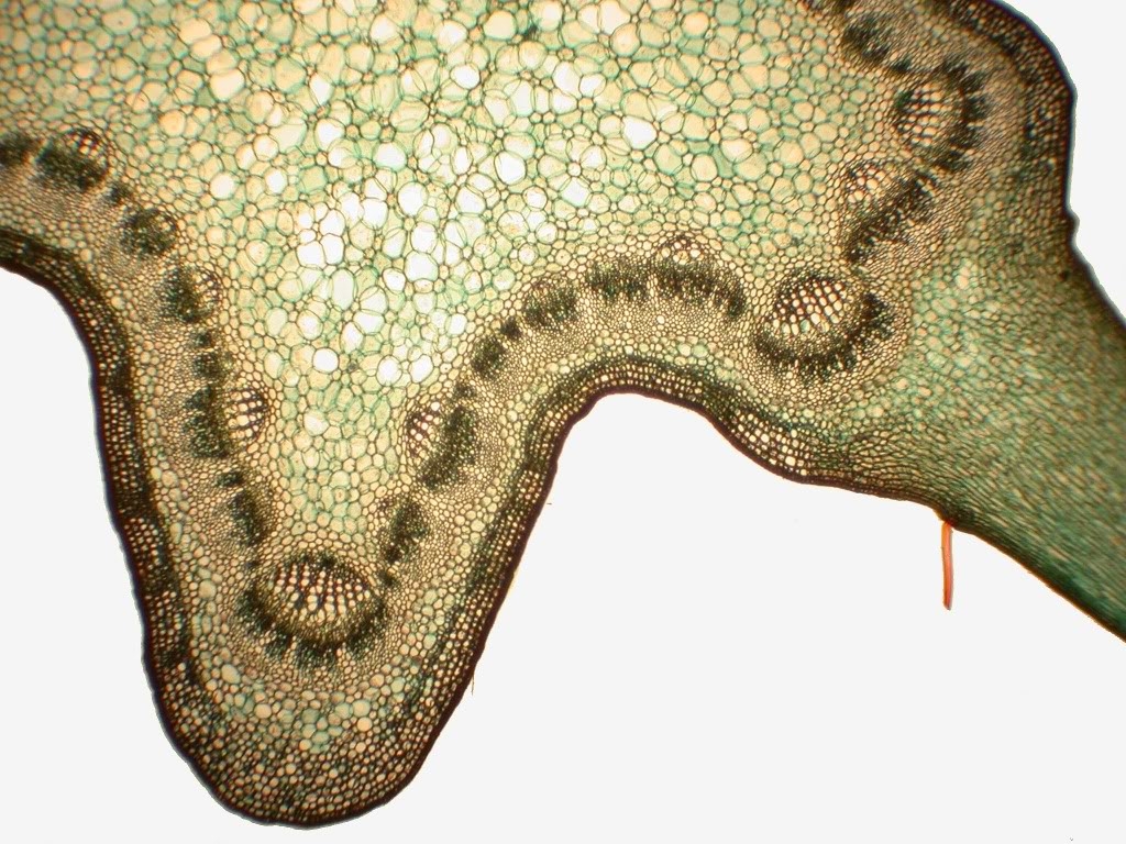

Bild 03
Brombeere (Rubus sectio Rubus)
Stängel mit Stachel, Querschnitt
Färbung: Etzold, grün

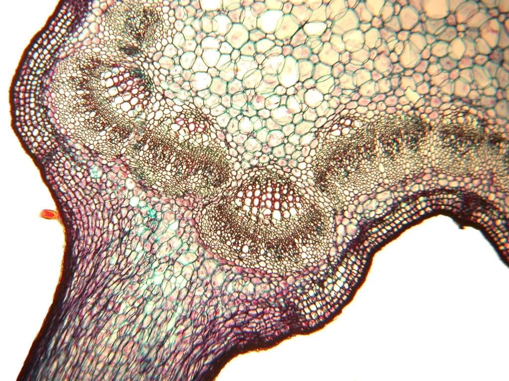

Bild 04

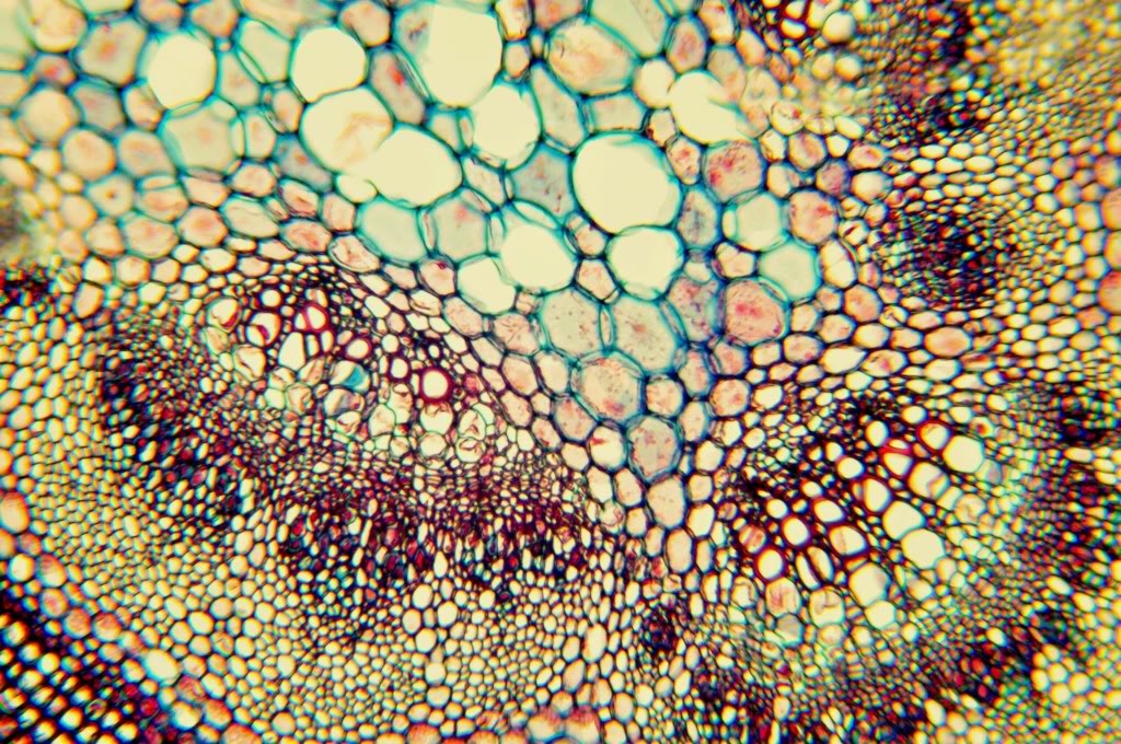

Auf Wunsch von Jörg,
hier noch ein ergänzendes Bild eines Leitbündels.

Allerdings finde ich, dass die Färbungen diesmal alle sehr blass wirken. Ist das beim Blick durch das Okular auch so? Oder haben wir hier wieder das bekannte Problem mit den Abbildungseigenschaften der 'kleinen' Objektive?
Über eine ergänzende Aufnahme z.B. eines Leitbündels mit dem 20er oder 40er Objektiv würde ich mich freuen.

Hallo Jörg,
ich habe das Bild vom Leitbündel der Brombeere in meinem Bericht ergänzt.

Lieber Jürgen,
danke für das Bild! Meine ich das nur oder wirk das immer noch etwas blass und gelbstichig? Hast Du einen manuellen Weißabgleich gemacht?
Hans-Jürgen Koch
Hallo Jörg,
einen manuellen Weißabgleich habe ich bei allen Bildern gemacht.
Bei meine alte Nikon Coolpix 995 gibt es sicher technische Probleme.
Ich habe mir heute die Nikon D5000 gekauft. Alle Aufnahmen künftig mit der neuen Kamera.
