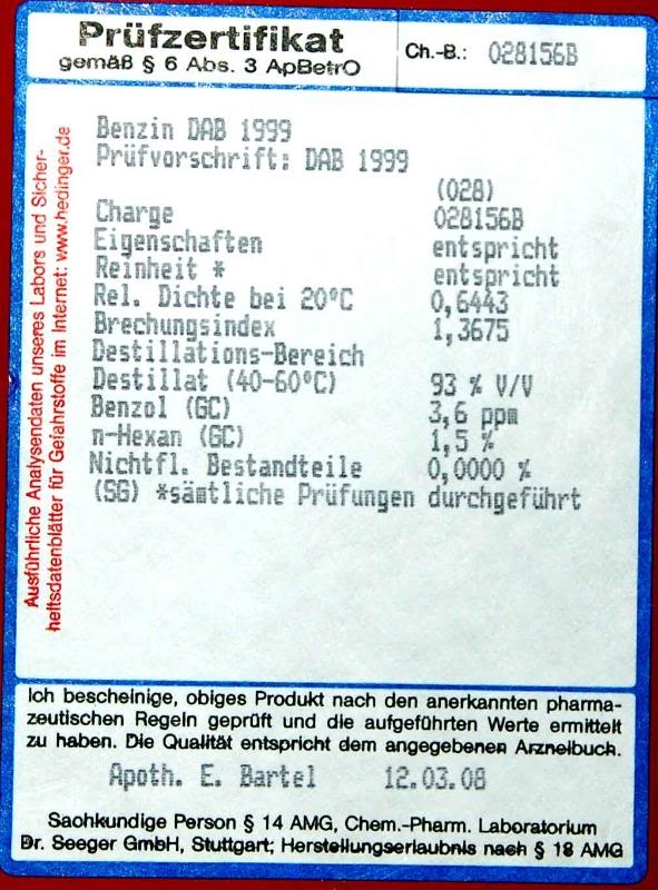

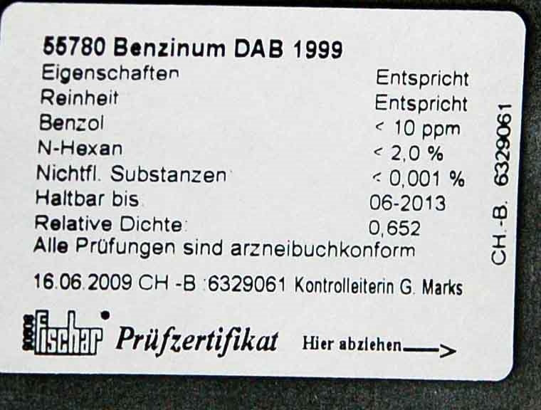

Nun habe ich die Aufkleber einmal genauer inspiziert:
Mal bekomme ich das hier
mal dieses hier:
Grundsätzlich nehme ich lieber das Benzin von Heidinger, denn es hat - wie man an den Gefahrstoffaufdrucken sieht - gegenüber dem Benzin von Fischer den Vorteil, dass es nicht  brennbar ist  ;D
Beide tragen Prüfaufkleber nach DAB 1999, wobei das "Fischer"- Benzin auch den Aufdruck "Zum Emtfetten der Haut und zur Entfernung von Pflasterresten trägt". Daraus kann man also offenbar keine Rückschlüsse auf Minderwertigkeit oder nur technische Qualität ziehen! ( ich wüsste auch nicht, wozu man in der Medizin Benzin sonst verwenden sollte ).
Das eine Benzin enthält den Zusatz "Wundbenzin", das andere nicht.

@ Mila: Es geht um die Begriffsbestimmung: Was ist denn nun "Wundbenzin"? Ich gehe mal davon aus, dass dieser Begriff eben mit "Benzin nach DAB" gleichzusetzen ist. Und dass das an den ursprünglichen Fragesteller in der Apotheke verkaufte Benzin, wenn es "zur Entfettung der Haut und Entfernung von Pflasterresten" geeignet ist, doch wohl kein "technisches Reinigungsbenzin" war, wie hier vermutet wurde?
Mila
hättest Du den Wikipedia-Artikel gelesen, wüsstest Du bereits die Antwort!
Zitat:
Als Wundbenzin (Benzinum medicinale) wird ein besonders reiner Petrolether bezeichnet. Wegen seiner fettlösenden Eigenschaften können damit Ölreste, aber auch Rückstände von Heftpflastern  entfernt werden. Wundbenzin hat im Gegensatz zu Alkohol keine antibakterielle Wirkung. Bei der Verwendung sollte unter anderem darauf geachtet werden, dass einer der Inhaltsstoffe, das Hexan möglicherweise die Fortpflanzungsfähigkeit beeinträchtigen kann.
Mila
Nachtrag: ob es sich um "guten" Petrolether handelt kann durch Vergleich des Prüfzertifikates mit den Angaben der Monographie des DAB ersehen werden. Apotheken müssen immer die Ausgangsstoffe für die Arzneimittelherstellung prüfen und die Ergebnisse fünf Jahre lange dokumentiern.
Ich habe kein DAB 1999 zuhause, wohl aber das Europäische Arzneibuch (EuAB), darin ist Wundbenzin jedoch nicht monographiert.
Also, nochmal im Klartext:
Wundbenzin ist besonders reiner Petrolether, die Qualität wird durch die Prüfung nach DAB gesichert!
Wird Benzin nicht als Wundbenzin verwendet, sondern zu technischen Zwecken (Reinigung etc.), muss es natürlich nicht den Anforderungen des DAB entsprechen!
