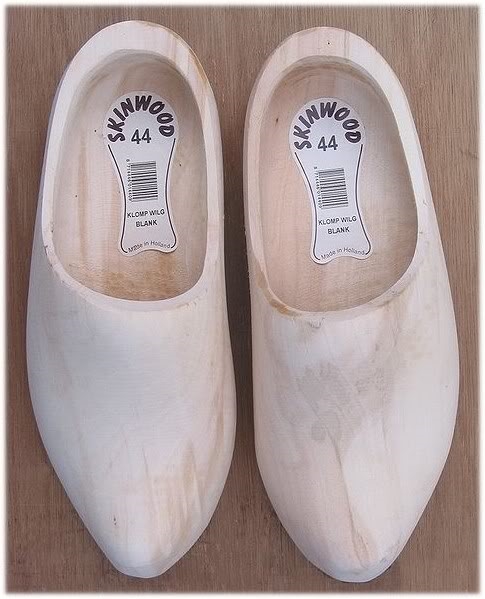

Holzschuhe wurden in den Niederlanden meist aus Pappelholz gefertigt

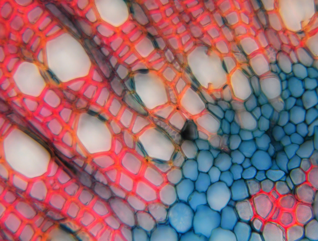

Arbeitsablauf :
1. Schneiden des frischen Jungtriebes mit 70 % Ethanol
2. Fixieren in 70 % Ethanol über Nacht
3.  Alkoholreihe bis zum 30%igen Ethanol
4. Wasser entmin. 3x wechseln je 1 Minute
5.  Vorfärbung  Acridinrotlösung      20 Min.
6. Auswaschen mit Aqua dest.  15 Sek.
7.  Acriflavinlösung     15 Sekunden
8. Auswaschen mit Aqua dest.  15 Sek.
9.  Nachfärbung  Astrablaulösung   mit Wasser  verdünnt    1 : 2         3 Min.
10.  Auswaschen mit Aqua dest. bis keine Farbstoffreste auf dem Objektträger verbleiben
11.  Entwässern mit 2x  gewechseltem Isopropylalkohol    99,9 % !!!!
12.  Als letzte Stufe vor dem Eindecken Xylol einzusetzen
13.  Einschluss  in nicht fluoreszierendes synthetisches Eindeckmittel(z.B.  Entellan )
Ergebnis :
Zellwände blaugrün bis grün, verholzte Zellwände leuchtend rot. Zellwände der äußeren Hypodermis orangerot
Zellwände der innenliegenden Hypodermis  tiefrot, Suberin und Cutin hellrosa.

Spross einer sehr jungen Pflanze
Makroaufnahme
(Populus canescens)
Bild 04
Querschnitt  Übersicht Graupappel  (Populus canescens)
Bild 05 + 06
Vergrößerung        Spross
(Populus canescens)
Bild 07
Fluoreszenz-Auflicht
Übersicht
Bild 08
Vergrößerung

« Antwort #1 am: Juli 06, 2010, 16:54:18 Nachmittag »
Hallo Hans Jürgen
das ist sehr schön geworden und die Färbung ist Dir sehr gut gelungen.
Beim Bild 6 habe ich den Eindruck, dass Du die Fokusebene nicht richtig erwischt hast.
Edit: Muss Bild 5 heissen

Re: Graupappel (Populus canescens) Querschnitt, Spross einer sehr jungen Pflanze
« Antwort #2 am: Juli 06, 2010, 17:13:02 Nachmittag »
Lieber Hans-Jürgen,
eine schöne sorgfältige Dok. und sehr gute Schnitte. Die Färbung finde ich auch gelungen!
Hast Du bei Bild 6 etwas Pol zugemischt? Bei dem Bild finde ich die Siebzelle in der Mitte schön getroffen!
# Eckhard:
  meintest Du nicht Bild 5? Das scheint mir in der Tat leicht unscharf.
« Antwort #3 am: Juli 06, 2010, 17:14:10 Nachmittag »
Klaus,
ja natürlich. Danke für den Hinweis.
« Antwort #4 am: Juli 06, 2010, 17:22:51 Nachmittag »
ich finde die Fotos auch sehr gelungen, auch das letzte. Allerdings, Klaus, ich wundere mich, dass Du mitten im Xylem eine Siebzelle entdeckst (?).
Ich schlage vor, dass es sich um eine Strahlzelle mit einseitig behöften Tüpfeln handelt, also eine Zelle des Strahls, der aus lebenden Zellen besteht und für die radiale physiologische Verbindung im Stamm sorgt.
Angesichts der Bedeutung der Pflanzenanatomie im Forum denke ich über eine theoretische Auffrischung bei K 8 nach!
« Antwort #5 am: Juli 06, 2010, 17:25:21 Nachmittag »
Lieber Detlef,
Das ist eine grossartige Idee.
« Antwort #6 am: Juli 06, 2010, 18:39:37 Nachmittag »
Liebe Freunde,
zunächst einmal danke für die schöne Doku mit gelungenem Schnitt und sauber differenzierter Färbung an Hans-Jürgen.
Die Siebzelle habe ich auch lange gesucht und beim Runterscrolen zum Antworten dann Detlefs Kommentar gesehen.
OK - alles klar.  ;D
Bei den schön getüpfelten Zellen des Markstrahls und auch bei den großen Tracheen lohnt sich in der Regel der Einsatz des 100er-Objektives mit ein wenig Öl. Die Tüpfel sind oft so groß, dass sie schön im Detail angesehen werden können.
« Antwort #7 am: Juli 06, 2010, 19:15:35 Nachmittag »
ja, bei dem Bild 06 ist etwas Pol. zugemischt.
Hans-Jürgen
« Antwort #8 am: Juli 06, 2010, 19:44:57 Nachmittag »
Hallo Herr Koch,
ich kann mich nur den vorangegangen Anworten anschließen, Färbung und Aufnahmen sind gelungen. Die Färbung gewinnt sogar noch durch den verbliebenen Hintergrund.
Ein Tipp noch zur Schärfeinstellung, was ja gerade bei gering vergrößernden Objektiven nicht leicht ist. Ich nehme alle Einstellungen im Live-View-Modus vor und fotografiere auch damit. Der Sucher wird mit der mitgelieferten Okularabdeckung bedeckt und die Schärfe stelle ich mit Hilfe der der Lupenfunktion ein.
