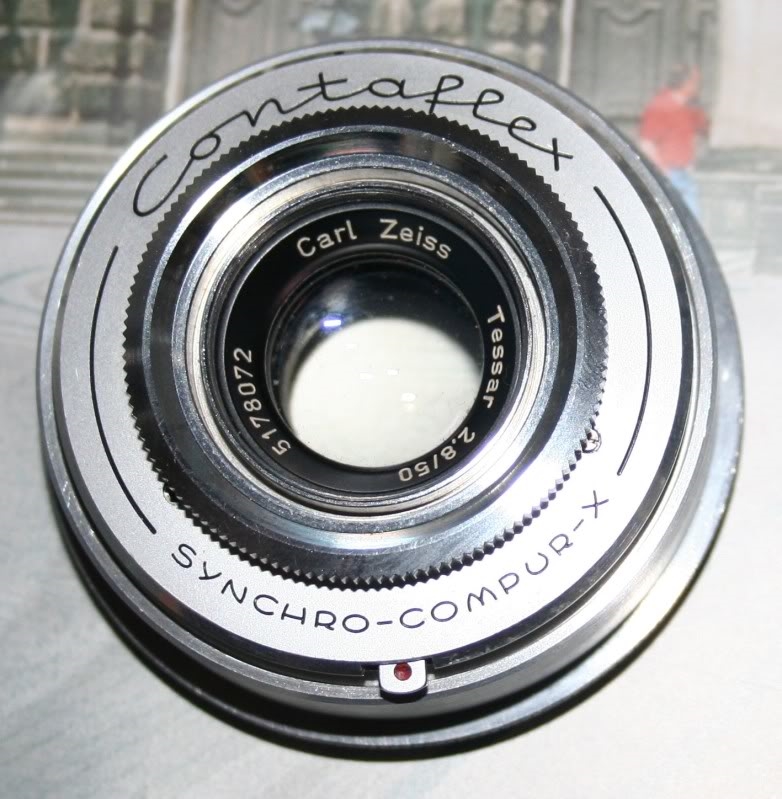

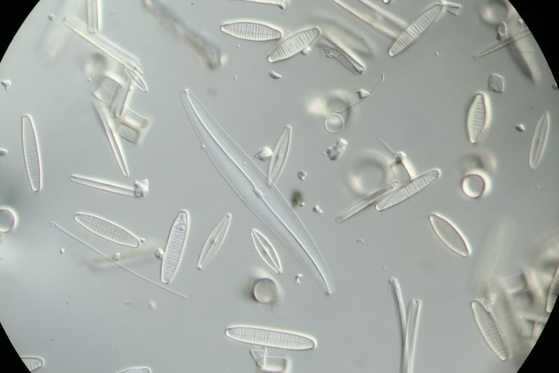

gezeigt sei eine Möglichkeit, mit kürzerer Brennweite des Kameraobjektives den zu fotografierenden Bildausschnitt zu vergrößern (System Zeiss Standard).
Das 125mm-Objektiv im alt bewährten Grundkörper I/II von Zeiss benötigt ein 63mm-Projektiv, um mit einer DSLR-Kamera mit kleinem Sensor (1,6-Fach gegebüber Kleinbild), um mit den Bildecken in die Nähe des Sehfeldrandes zu kommen.
Beim 63mm-Objektiv, wie es in der MC63 und im Tubus 46 60 29 verbaut ist, benötigt man dazu das seltene Okular KPL 6,3/18.
Das 50mm-Objektiv einer alten Contaflex (Tessar 2,8/50) ermöglicht die Verwendung der Okulare KPL8x.
Wegen der günstig liegenden Eintrittspupille des Objektives war die Contaflex von Zeiss-Ikon als Aufsetzkamera geeignet.
Plan40-KPL6,3/18 Br-50mm-Tessar-Canon EOS 350D
Plan 40-KPL8x-50mm Tessar- Canon EOS 350D
-JS-

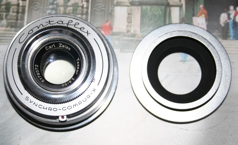

Aber könntest du noch etwas genauer sagen, wie du Mikroskop und Kamera-Objektiv verbunden hast? Das Tessar wird wohl vorne ein Filtergewinde haben, mit dem du auf den Ringschwalbenadapter gehst, oder?

Hallo Joachim,
Elmar und Rodagon hatte ich aber nicht in der Schrottkiste, deshalb habe ich eben zum Tessar gegriffen.
Ich mußte zwar die Fassung um einiges abspecken, um das mit dem Auflagemaß hinzubekommen,
aber mit einem passenden Adapterstück hat es mit der M42-Auflage geklappt und es gibt auch keine Kollisionsprobleme mit dem Spiegel und dergleichen.
Die Verschlußmechanik habe ich komplett entfernt, da sowieso defekt, die Blende läßt sich noch betätigen, aber am Mikroskop bleibt sie offen. Fokussieren brauche ich damit auch nicht mehr, es ist auf unendlich abgeglichen.
Correcto! Das Tessar hat das Filtergewinde M27, welches auch auf der Rückseite des Adapters ist, auf dem letzten Bild, rechts.
Dieser sitzt direkt auf dem Okular auf, die Verbindung zum Mikroskop erfolgt über die Klemmtuben.
Perfecto!  :D Vielen Dank für die Aufklärung. Also kein Hexenwerk das Objektiv am Mikroskop zu befestigen.
