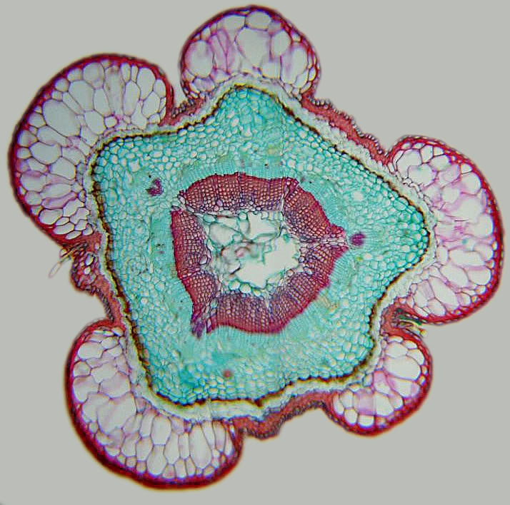

Ich habe jetzt einfach mal alle Tipps beachtet, das Bild sehr stark bearbeitet und jetzt zeige ich das ganze mal vor.
Es handelt sich um einen bereits bekannten Schnitt.
Beide Bilder sind gestitcht aus 2 Bilder.
Allerdings sind beide Bilder aus je 2 verschiedenen Aufnahmen entstanden.
Hier mal meine Ergebnisse:
Schärfer konnte ich das Bild auf der Kamera nicht stellen.
Die Verpixelung ist durch das Verkleinern und die Bearbeitung entstanden.
Was habe ich falsch/richtig gemacht?
Danke
Jonathan

Hallo Jonathan,
Deine beabeiteten Versionen sind natürlich schon besser als das Originalfoto, aber in der Tat sehr pixelig. Es geht aber auch ohne diese starke Pixelei.
Nachdem Du ja nun selbst Dein Bild in mehreren bearbeiteten Versionen geziegt hast, hier meine Bearbeitung ( die natürlich aus dem bereits schon vor Dir verkleinerten, geposteten Bild hervorgeht ).
Ich beschreibe Dir mal kurz, wie ich in PS elements 2.0 vorgegangen bin:
1) Ich habe einen knappen kreisförmigen Ausschnitt um das Objekt gezogen und in eine neue Datei eingefügt.
2) Mit dem Zauberstab komplettes Auswählen des grauen Randes, dann auf "Auswahl umkehren"
3) Dann Auswahl =>Auswahl verändern => verkleinern => 4 Pixel
4) Anschließend Ausahl =>weiche Auswahkante => 3 Pixel ( Nun ist das Objekt der Begierde freigestellt mit einem schön "unscharfen" Rand ( scharfe Ränder sehen zu "künstlich" aus )
5) Breabeiten => kopieren und Datei=> Neu
6) Füllen der leeren neuen Datei mit einem grauen oder sonstigen Hintegrund nach pers. Geschmack mit dem Füllwerkzeug
7) Bearbeiten => Einfügen ( fügt das Objekt in den leeren neuen Hintegrund ein )
8) Bearbeiten der farbe und des Kontraste mit Überarbeiten => Farbe anpassen und Überarbeiten => Helligkeit / Kontrast anpassen ( was ich da genau gemacht habe, weiß ich nicht mehr, da muß man  einfach "herumspielen", bis es einem  persönlich gefällt. )
8) Filter => Scharfzeichnungsfilter => unscharf maskieren
Das war's!

Nicht schlecht Peter!!  Ich hab noch mal gerade über die Stitchnaht gebügelt  ;D
Jonathan: beschreib doch mal, was Du im einzelnen gemacht hast!!  Ich gerade mal ein paar Versionen probiert, aber so ein schönes Rauschen hab ich nicht hinbekommen. ;)
Tschüss
Na sieht doch schon preiswürdig aus!
Schnitt und Färbung (Na klar... ;) ) sind wirklich gelungen und das Bild hatte doch auch noch Reserven, wie die hilfreiche Bearbeitung der beiden Künstler zeigt!
Jetzt bin ich immer noch neugierig, was denn das für eine Kiefer ist, weil der Querschnitt wirklich attraktiv ist! Nicht dass ich drängeln will, Jonathan! ;)

Mich darfst du ruhig drängeln.
Das Problem ist, dass ich selbst nicht mehr genau weis von welchem Baum ich den Zweig hatte.
Lass mich mal eine Nacht drüber schlafen vielleicht fällt es mir wieder ein!

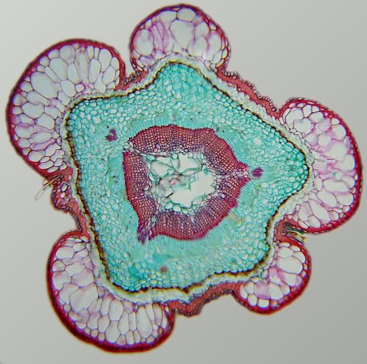

icho_mann
Um auf das Thema zurückzukommen:
Sammt Hilfsobjekt.
Nichts gestackt, nur fleißig bearbeitet.
Was geht noch besser?
Jonathan

Wow!! Ich finds klasse!!
Was ist denn das nu für ein Hilfsobjekt? Die berühmte Hippesche Folie?
Polarisierte Grüsse

#38
Hallo Jonathan,
nein, nein, nein! Das ist doch nicht "irgend so ne Verpackungsfolie", die herumlag!
Natürlich hast Du diese Folie doch ganz bewußt ausgewählt, und zwar nach umfangreichen physikalischen Berechnungen.
Klappern gehört doch zum Handwerk!!!  :D  :D  ;D
Nein, Spaß beiseite: das ist doch schon ein super Foto!

Hallo Jonathan,
na, wie schon...???? Prima!!!!! Weiter so!
