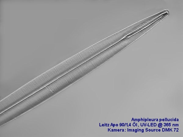

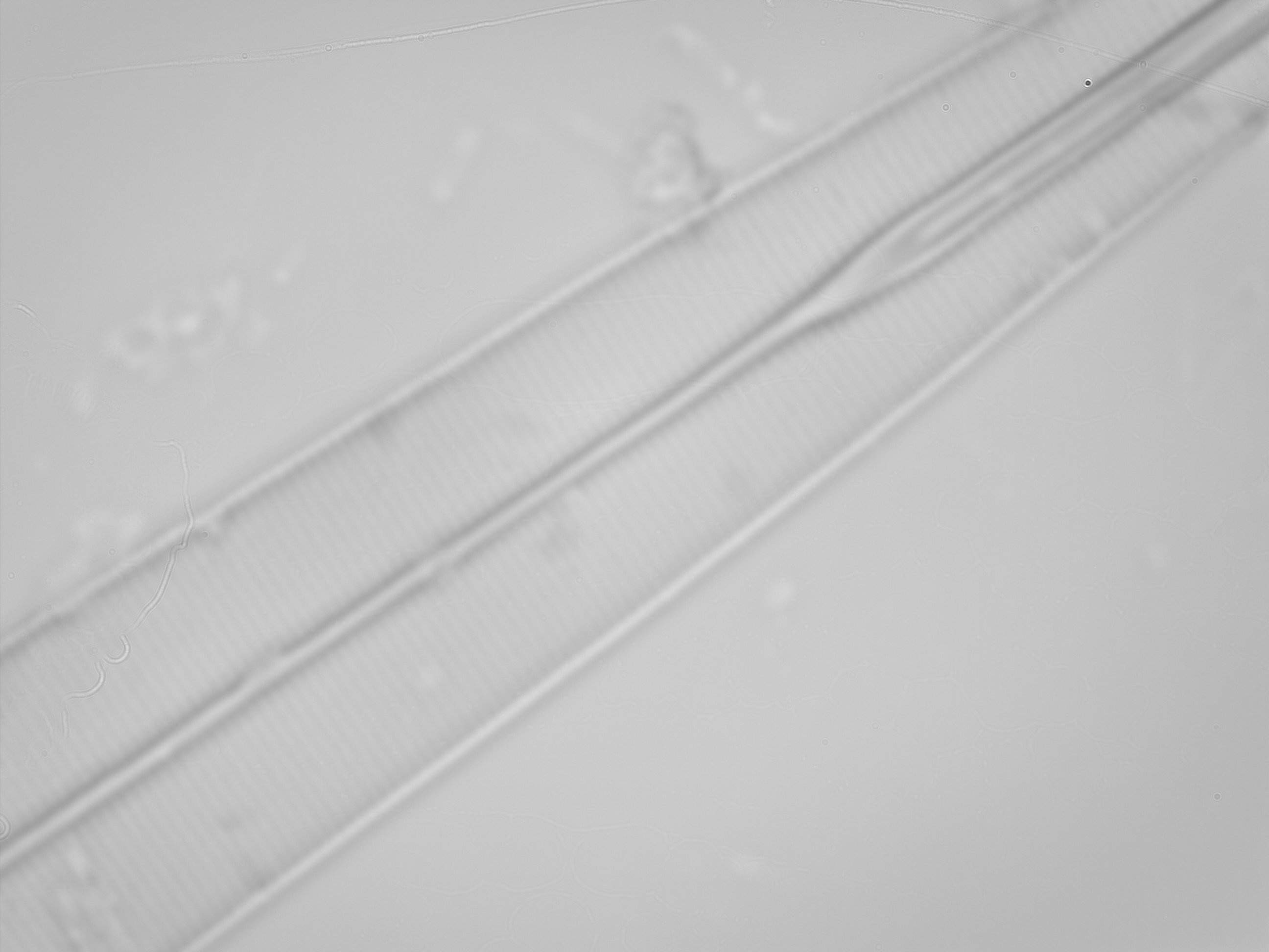

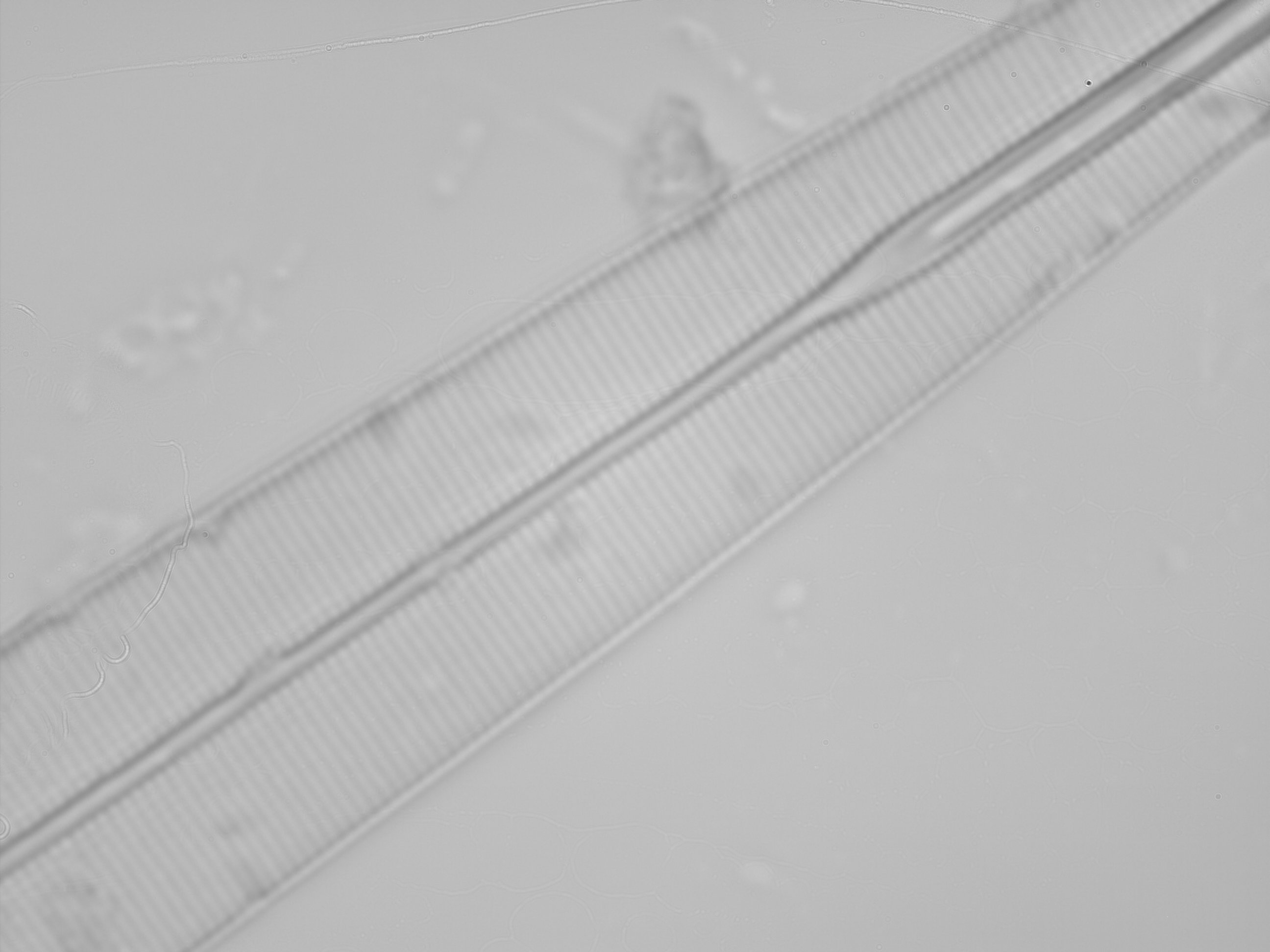

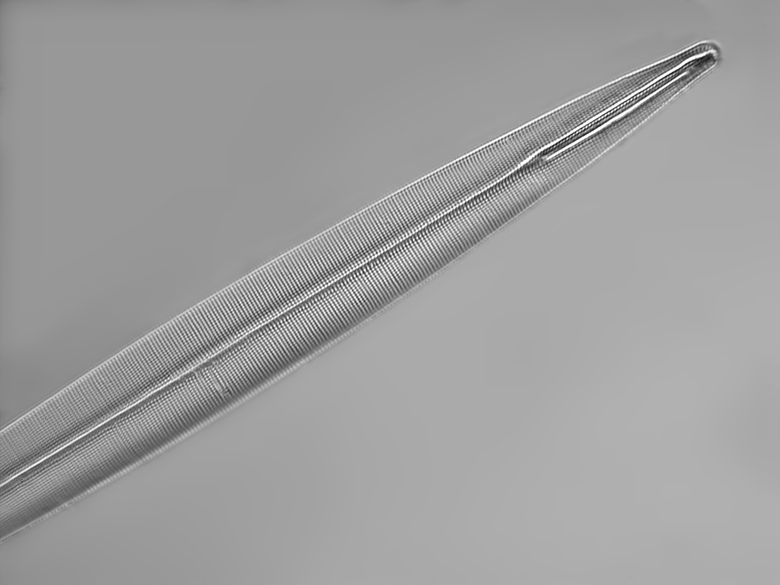

Nun der direkte Vergleich hinsichtlich der Auflösung.
Unterschied zum vorherigen Test.
Die Kamera war über ein PK10x Okular und ein Kameraobjektiv angepaßt. Für den direkten Vergleich aber ohne Einfluß. Beleuchtung mit weisser LED, Kondensorapertur voll geöffnet.
Nun darf JEDER der will Pixel zählen und seine eigene Wertung vornehmen  ;D
Frohes zählen und rechnen
