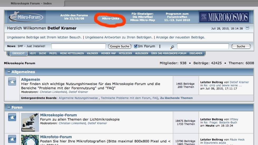

Den Link Mikrolinks gibt es hier im Forum verwirrenderweise 2 Mal mit völlig unterschiedlichem Inhalt!
Schau bitte mal hier oben auf die blaue Kopfzeile und klicke auf Mikro-Links
Da wäre etwas Ein-Eindeutigkeit nicht schlecht oder? Wobei ganz nebenbei gesagt ich mit meinem Link recht eindeutig war! :D

ist - und da kannst Du nichts dafür - nicht eindeutig, weil in diesem Forum die selbe Bezeichnung Mikro-Links 2 mal vor kommt
Einmal hier oben in der blauen Kopfzeile und dann in der Rubrik Mikro-knowhow und dort als 3. Unterrubrik mit völlig identischer Bezeichnung.
Das meine ich, wäre Grund es zu korrigieren (nicht durch Dich! ;) )
Ich wurde durch Deinen Hinweis: "ganz oben" auf den falschen Link hier auf der Seite ganz oben gelockt.
An den 2. weiter unten ;D habe ich nicht gedacht. Daher kam ich auf die Idee, den mir bestens bekannten aeisner-Link anzugeben als direkt anclickbaren Link mit dem zusätzlichen Hinweis.
Chromalaun-Alizarinviridin nach Becher weil man nämlich nicht auf die individuelle Seite kommt!
Wenn ein Hauch von "Kritik" an Dir, dann höchstens, dass es einfacher ist den anclickbaren Link anzugeben.

jetzt habe ich verstanden. Was ich und Bernhard Kaiser meinten, ist natürlich das klassische Mikro-Link-Verzeichnis:
Und da findet man den Link auf die Aeisner-Seite sofort unter "Mikroskopie-Kurse und mikroskopische Praxis > Mikroskopische Färbemethoden"
Den anderen Link werden wir dann wohl umbenennen müssen, wenn das zu Missverständnissen führt. Ich werde das mit Christian besprechen.
