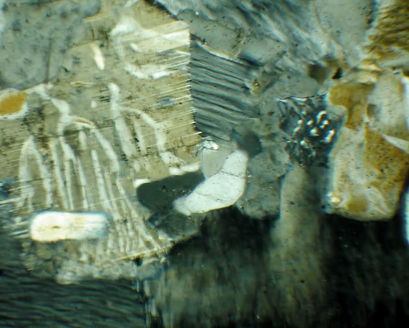

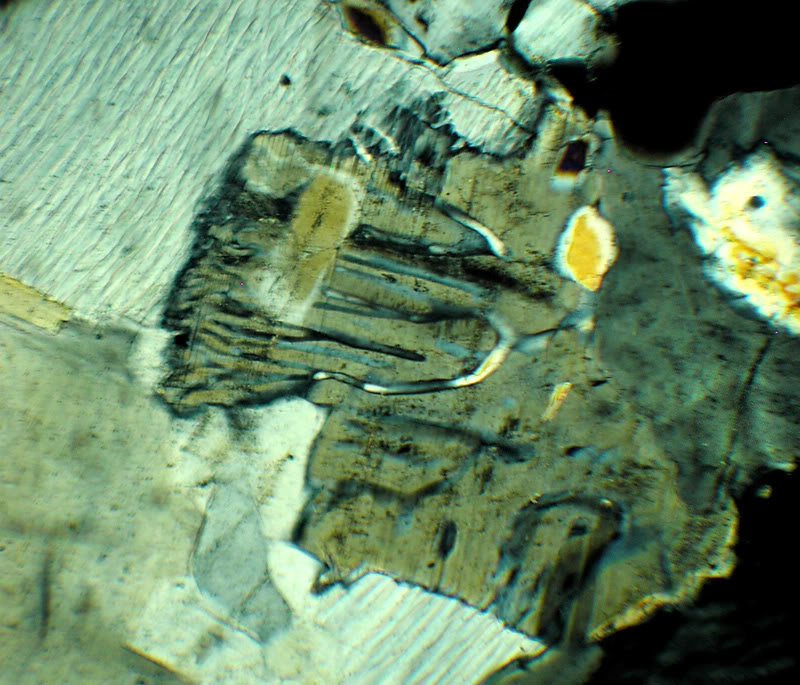

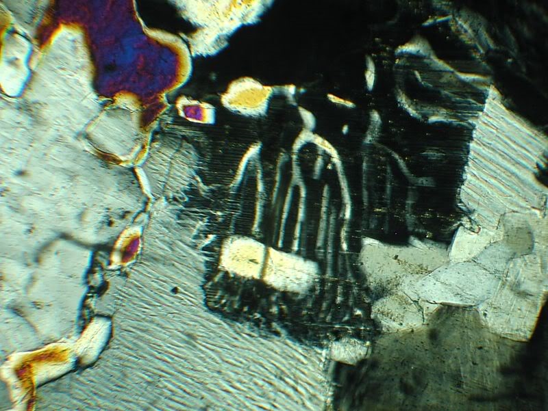

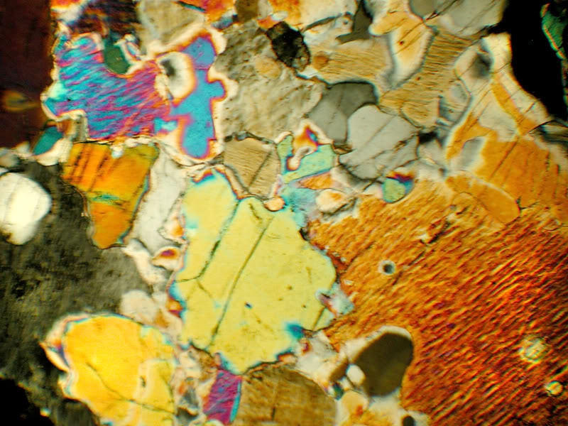

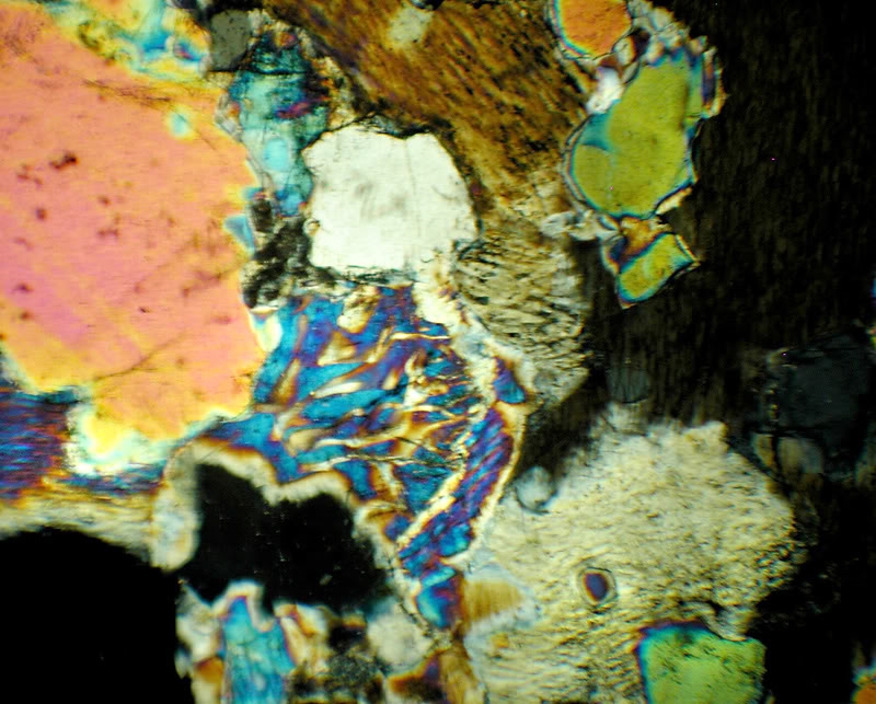

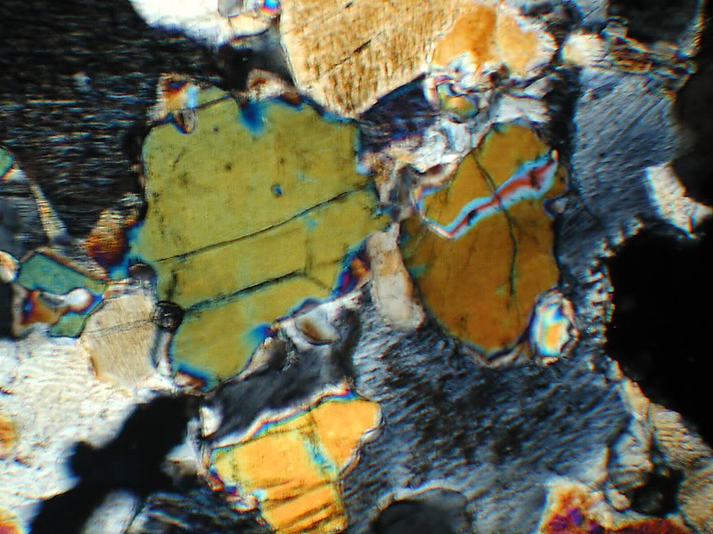

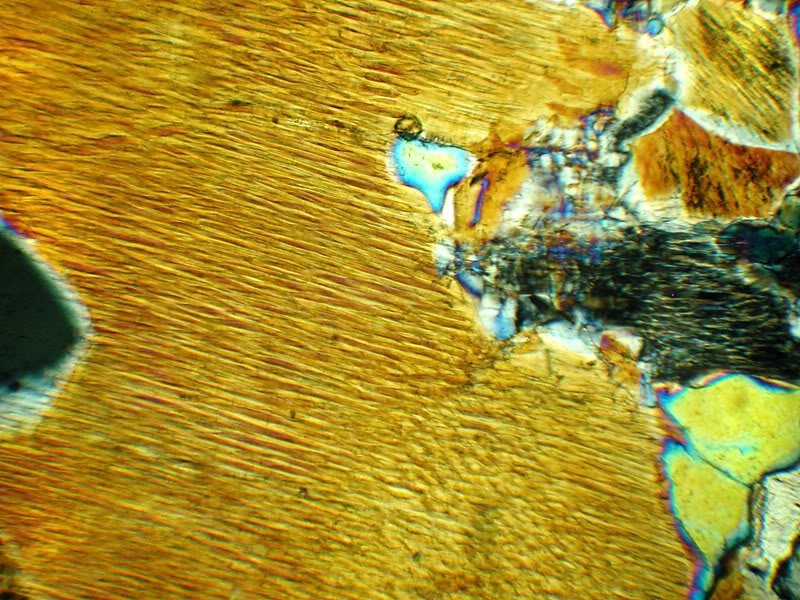

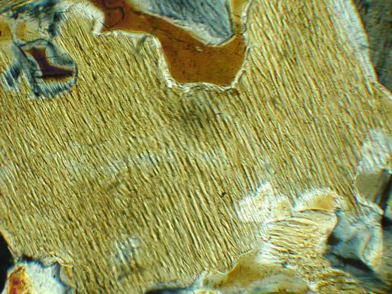

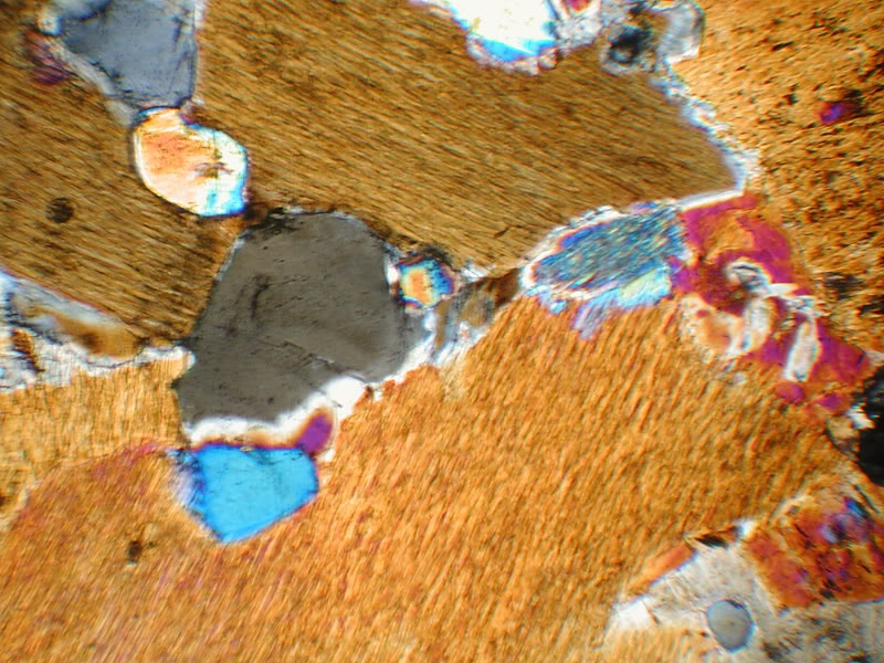

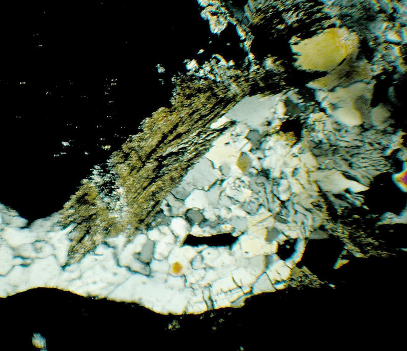

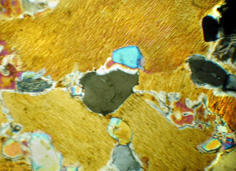

Hallo liebe Gesteinsfreunde
wie doch die Zeit vergeht: im Februar hatte ich meine Dünnschliffmethode vorgestellt
https://www.mikroskopie-forum.de/index.php?topic=4882.0
dazu hatte ich einen vermeintlichen Granit geschliffen, bei dem Olaf eher auf einen Granuliten tippte mit dem Hinweis, dass dieser mikroskopisch eher langweilig sein würde. Leider hab ich immer noch Probleme von Dünnschliffen saubere gute Bilder zu machen (woran das liegt, daran arbeite ich noch) , so dass ich immer gezögert habe sie hier zu zeigen. Mittlerweile habe ich aber so viel zu dem gesehenen recherchiert und gelesen und möchte sie daher heute doch einmal vorstellen. Für mich als mineralogischem Grünschnabel war der Schliff nämlich alles andere als langweilig und ich hab viele neue Begriffe und Zusammenhänge gelernt-wenn denn meine Interpretationsversuche richtig sind. Insofern sind alle Bildkommentare als Frage und nicht als Aussage zu verstehn.
Zunächst gab es natürlich viele Granatkörner, die isotrop sind und daher bei # Pol dunkel blieben.

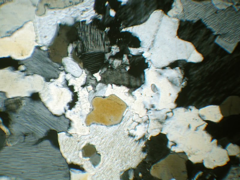

Drumherum aber ein (relativ) gleichkörniges Gefüge bestehend aus Quartz, Biotit, Plagioklas und wie ich vermute Olivin.
ein paar Eindrücke

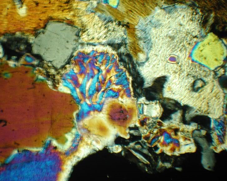

Biotitkorn
was ich für Olivin halte

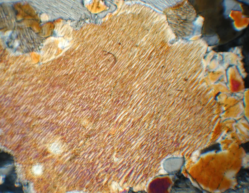

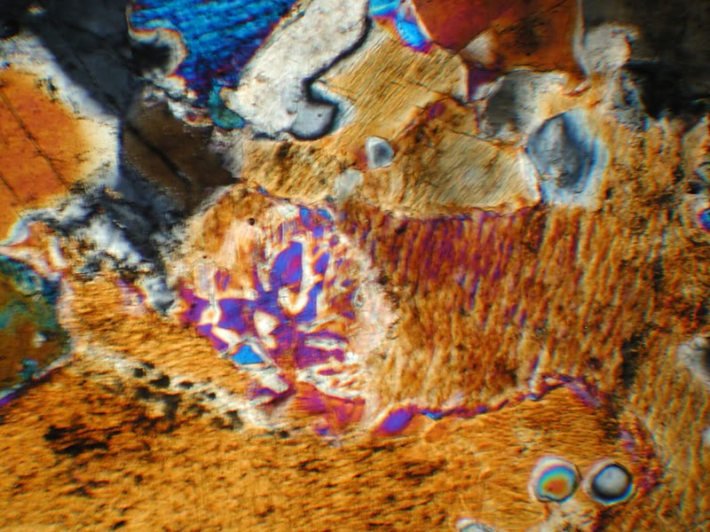

Sehr auffällig und häufig waren relativ grosse Körner mit Strukturen, die ich als spindelförmige perthitische Entmischungslamellen ansprechen würde
Hier meine ich einen verzwillingten Plagioklas zu erkennen (durch die scharfe Kante mit eigentümlich räumlicher Wirkung!), mit schönen Strukturen, die ich als Myrmekit ansprechen würde.
Und schön bunt war es auch  ;)
also wenn die Schliffe alle so "wenig interessant" bleiben, hab ich nix dagegen  ;D
Freue mich über Kommentare zur Mineralogie, an der Fotoqualität arbeite ich noch!!
Viele geschliffene Mikrogrüsse
micromax

« Antwort #1 am: Juli 28, 2010, 21:25:05 Nachmittag »
Hallo Bernhard,
bei Dünnschliffbildern finde ich es besonders wichtig, daß Du das was Du meinst auch irgendwie kennzeichnest. Gerade auf dem ersten Bild sind eine ganze Menge an unterschiedlichen Mineralien zu sehen. Da ist es mir zumindest nicht klar welches Du eigentlich meinst mit:
Für mich wäre es hilfreich, wenn Du jedes Korn mit einem Buchstaben versehen würdest z.B Quarz mit Qz, Biotit mit B, Plagioklas mit Pgl und Olivin mit O.
Dann weiß man welches Individuum Du meinst und kann zustimmen oder widersprechen
Gruß Micromax

  • Beiträge: 2338
Re: Granulit (?)
« Antwort #5 am: Juli 29, 2010, 10:17:42 Vormittag »
Lieber Bernhard,

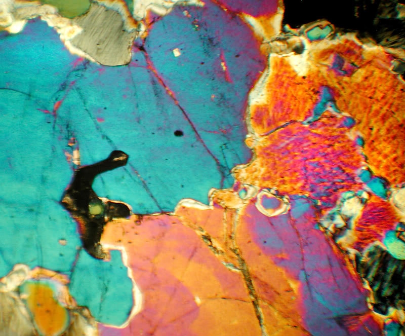

herzlichen Dank für Deinen schönen, bunten Beitrag. Dazu ein paar Bemerkungen - aber auch ich möchte nicht schulmeisterlich erscheinen, sondern nur den Informationsgehalt erhöhen.
1. Der Schliff scheint, zumindest teilweise, noch zu dick zu sein, daher haben selbst die Quarze und Perthite gelbe Interferenzfarben.
2. Bitte, bitte nicht Quartz, wie es auf Deiner Fernost-Armbanduhr steht, sondern Quarz im deutschen Sprachgebrauch.
3. Niemals gar nie nicht kommt Quarz und Olivin in solchen Gesteinen nebeneinander vor. Das führt zum mineralogischen Supergau, da beide nicht nebeneinander stabil sind. Das, was Du als Olivin bezeichnest, ist vermutlich Pyroxen.
Ansonsten sieht man hervorragende Perthite (entmischte Feldspäte) - die "geflammten" Bereiche, Myrmekite - die wurmförmigen Verwachsungen von Feldspat und Quarz etc. Aber komm' doch einfach mal vorbei und wir mikroskopieren das gemeinsam. So weit es es ja nicht von Bochum nach Bochum und das Semester ist auch endlich vorbei, so dass dafür Zeit bleibt.....

  • Beiträge: 2604
Re: Granulit (?)
« Antwort #7 am: Juli 29, 2010, 12:53:33 Nachmittag »
Hallo Olaf
...ja, ja die liebe Zeitgeistpsychologie...niemand möchte geschulmeistert oder gar missioniert werden. Dabei kann es gelegentlich nicht schaden... ;)  und um Infos hatte ich ja gebeten. Ich hab also kein Problem damit!
das ist wohl so. So richtig viele gelungene Schliffe hab ich noch nicht vorzuweisen. Und wenn dann mal einer nicht vorzeitig von den Seiten her einzureissen scheint, tendiere ich noch dazu zu früh die Nerven zu verlieren und aufzuhören  ;D
hoppla...diese vermaledeite Tastatur... ;D
oh je oh je...ein peinsamer Lapsus...ich werde mich bemühen die Bücher zu Ende zu lesen  ;)
Das Angebot nehme ich gerne an, vielen Dank,  zumal ich gerade noch einige Schliffe hier habe zum auswerten. Dann bis demnächst in Bochum... ;)
Viele geschliffene Grüsse

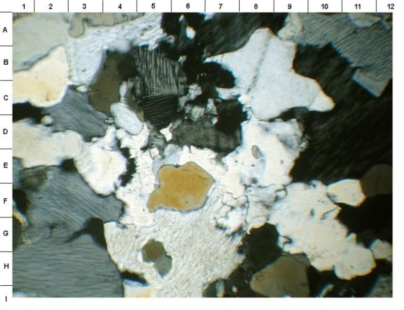

  • Beiträge: 695
Re: Granulit (?)
« Antwort #14 am: Juli 30, 2010, 19:47:33 Nachmittag »
Hallo Ihr,
Bernhard: Ich füge mich auch gerne dem Wunsch, weitere Dünnschliffbilder demnächst
zu beschriften!
und:
Thomas: Die Sache mit der Beschriftung hat sicher zwei Seiten und beide haben ihre
Berechtigung: in Bildern, die durch ihre Schönheit wirken sollen stört die Beschriftung sicher.
Aber für die Diskussion ist sie sehr, sehr hilfreich.
Wenn nun aus Gründen der Schönheit keine Bezeichnungen in ein Bild geschrieben werden sollen, aber
dennoch eine saubere Lokalisierung einzelner Bereiche möglich sein soll, so empfiehlt sich vielleicht eine
Vorgehensweise, wie sie z.B. bei technischen Zeichnungen auch üblich ist, nämlich die guten alten
Koordinaten, wie im nachstehenden Beispiel verdeutlicht:
Dies lässt sich sehr leicht mit einer kleinen Schablone bewerkstelligen, die man einfach um das Bild herum
einkopiert und schon lassen sich alle möglichen Orte auf dem Bild eindeutig zuordnen. Selbstredend kann
die Schablone auch schwarzgrundig mit weisser Schrift sein, das sieht sicher vornehmer aus und stört
