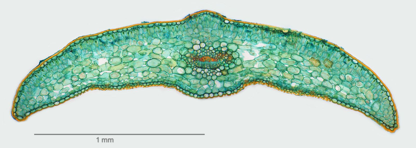

Es war ein Versuch.
Kann man ohne Vorbehandlung - Fixierung - einen Querschnitt einer Eibennadel bekommen? Es ging leidlich, wenn man nicht die vermurksten Schnitte zählt   :o , und sicher können es Könner der Materie weit besser  ;)
Methode :
1. schneiden (hier 40µm) und sofort für 2 Stunden in AFE
2. Alkoholstufen 70% - 50% - 30% - 4x wässern
3. erste Färbung mit Chrysoidin 8 min
4. gut mit dest.Wasser abspülen
5. Etzold grün für 5 min
6. gut mit dest. Wasser abspülen 3x wechseln
7. in Isoprop 99,95% überführen und 4x wechseln
8. in Euparal einbetten
9. für mind. 12 Stunden bei 60°C trocknen, dabei das Deckglas mit einer M8 Mutter beschweren
Aufnahme mit PlanApo 10/0,32 , weisse LED , DFK72 , aus 4 Bilder zusammengesetzt (Panorama)
Wer es groß liebt : http://www.mikroskopie-ph.de/Eibennadel-04.jpg
Und was kann man noch sehen?
links mit Epi-Fluoreszenz , Blauanregung @ 455nm , rechts im Dunkelfeld
Einen schönen Sonntag und Gruß
Peter Höbel

der Nadelquerschnitt ist perfekt gelungen. Du hast Dir nach meiner Erfahrung ein schwieriges Material ausgesucht.
Ich hatte selbst große Schneideprobleme, die Nadeln der Eibe sind sehr weich. Längeres Fixieren ist ratsam.
Hans-Jürgen

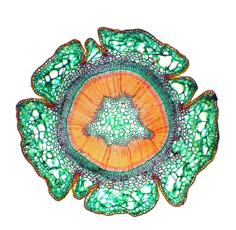

Danke Hans-Jürgen,
dann traue ich mich auch noch den Stängelquerschnitt zu zeigen.  ;D Natürlich ist dabei das Rindenparenchym stark zerrissen. Ob es an der Schnitttechnik oder dem Messer lag, oder da es Frischmaterial also ohne Fixierung ? Es darf spekuliert werden.
40µm Schnitt auf einem Schlittenmikrotom, lang ziehender Schnitt, C-Messer ca. 5° Deklinationswinkel.
Färbung wie beschrieben.
Hallo Peter
da ist überhaupt nichts eingerissen! Genau so sieht Eibenstängel quer aus!!
Sehr schön gelungen.
Viele Mikrogrüsse
Mila
klasse! Du kannst das :)
Mila
ich kann mich nur anschließen: nix eingerissen, alles comme il faut!
an der intakten Epidermis ( rötlich gefärbt ), die den "Einziehungen" bis zum Grunde folgt, siehst Du, dass absolut nichts eingerissen ist.
Ein sehr schönes Präparat und sehr schön fotografiert.
Was Du auch anfaßt....es gelingt!
Herzlichen Glückwunsch von Peter zu Peter
Respekt! Schnitt, Färbung und Photografie sind bei Spross und Nadel bestens gelungen.
Etzold Grün enthält ja auch Chrysoidin. Darf ich fragen, warum Du zusätzlich mit dem Farbstoff vorfärbst?
Um sicher zu stellen, dass das Chrysoidin gut aufzieht, reicht es meiner Ansicht nach, bei der Färbung mit Etzold Grün einmal kurz bis vor den Siedepunkt zu erhitzen (keine Bläschen ...).
-JS-
