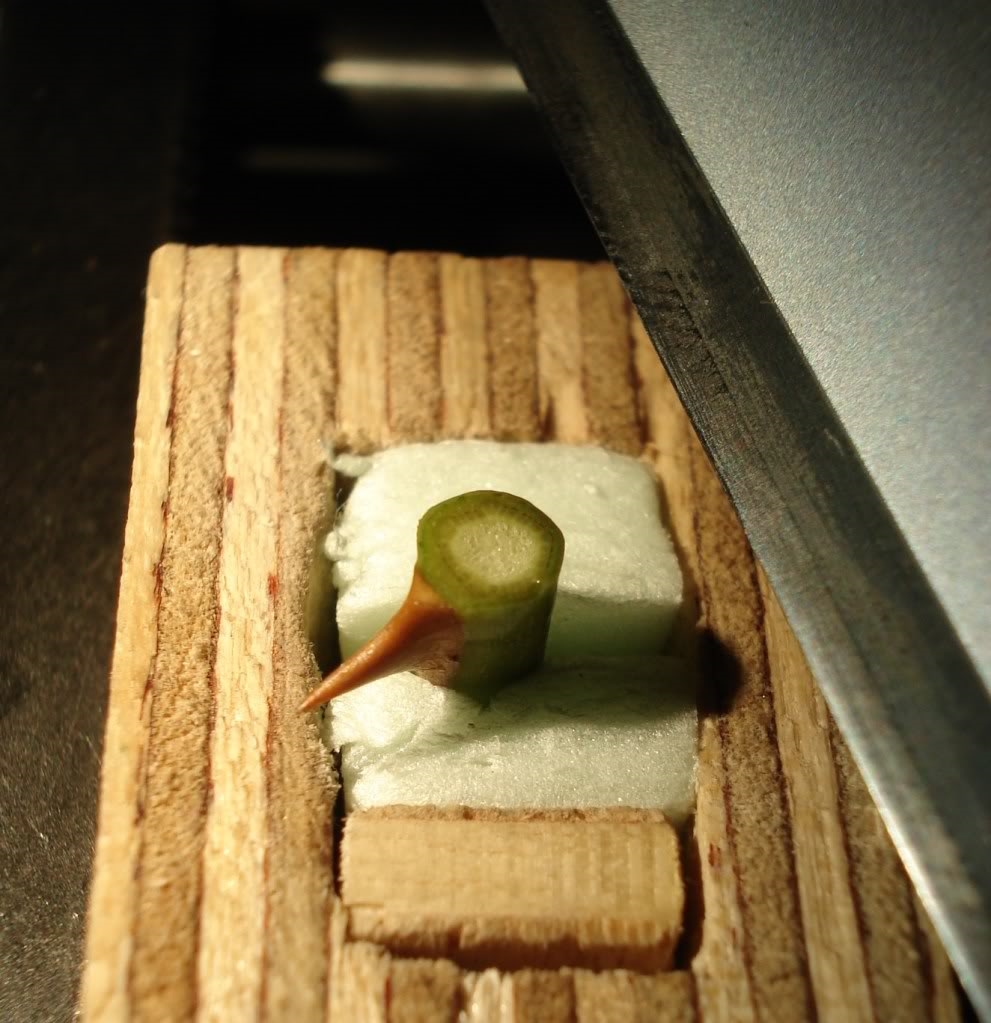

Bild 02
Die Probe so ausrichten, dass  die Klinge zuletzt durch den Stachel gleitet.  Er ist wesentlich härter als das übrige Gewebe.

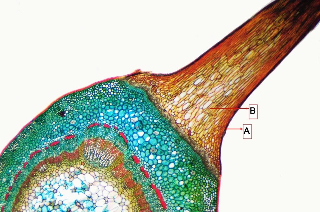

Bild 04
Übersicht  Spross mit Stachel mit Beschriftung
Wenn an dem Auswuchs nicht nur die Epidermis  (A) , sondern auch darunterliegende Gewebe beteiligt (B) sind, spricht man von einer Emergenz. Zu solchen Emergenzen gehören die Stacheln der Rose.
Die hakenförmig  gebogenen Stacheln sind Rindenauswüchse. Durch seitlichen Druck lassen sich die Stacheln leicht ablösen.
radiärsymmetrisch;  macht sekundäres Dickenwachstum.

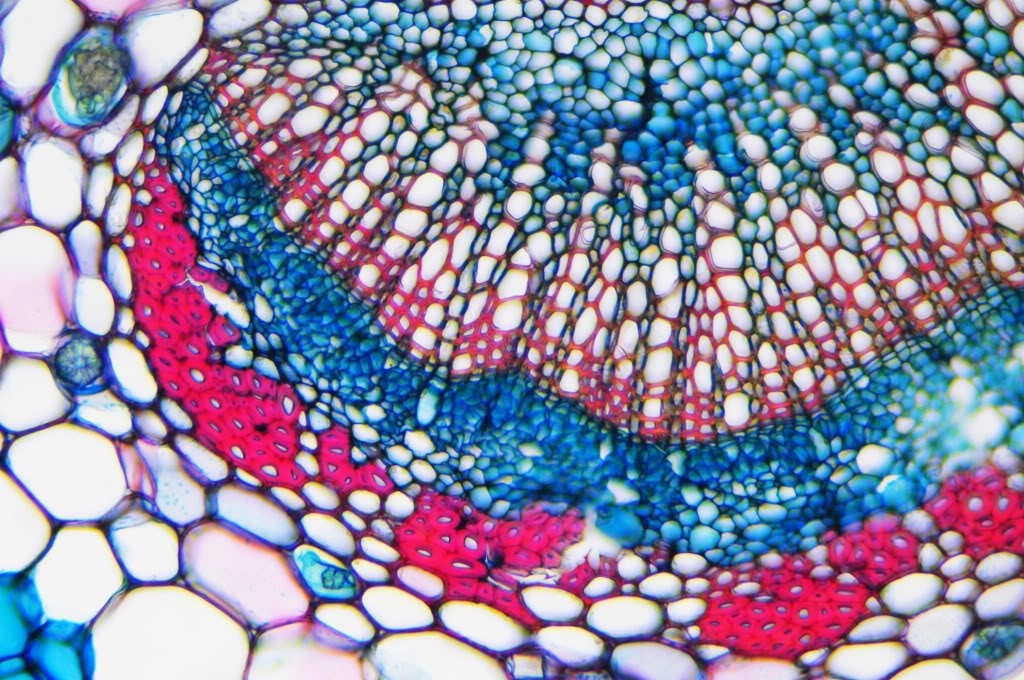

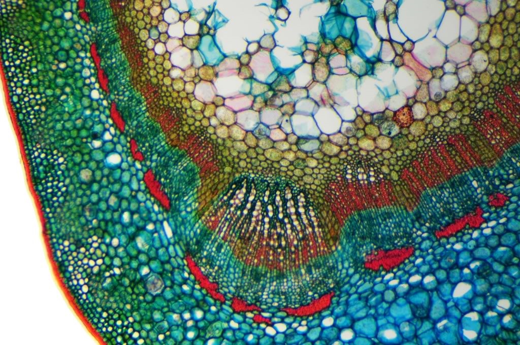

Bild 05
Spross mit Stachel Vergrößerung
Bild 06
Blattstiel (Rosa) Übersicht
zweiseitig symmetrisch; ohne Kambium; ohne sekundäres Dickenwachstum.
Bild 07 und 08
Blattstiel Vergrößerung
Bild 09
Blattstiel Leitbünde(Rosa)l

Auf Deinem Bild 02 ist ein extrem schräg gestelltes Messer dargestellt. Der aus dem Winkel resultierende
'sanft-ziehende' Schnitt trägt mit Sicherheit zur Qualität der von Dir demonstrierten Ergebnisse bei.
Du benutzt ja ein Schlittenmikrotom, welches derartige Messerwinkel ermöglicht.
Welche Möglichkeiten sind Deiner Meinung nach gegeben, wenn vergleichbare Ergebnisse bei Verwendung
eines altehrwürdigen Rotationsmikrotoms erzielt werden sollen? Hier kann ja kaum eine dermassen
schräge Messerstellung wie von Dir gezeigt eingestellt werden. Ich möchte Dich (und die Mitleserschaft
natürlich auch) ganz herzlich um Tipps bitten.
Vielen Dank im Voraus.
Joachim

« Antwort #11 am: August 11, 2010, 21:29:54 Nachmittag »
Guten Abend Pflanzenfreunde,
noch ein Übersichtsbild vom der Rose (Spross mit Stachel). Bis auf die Stachelspitze ist nun alles abgebildet.
Auf der linken Bildseite ist ein weiterer Stachel angeschnitten. Die beiden Stacheln liegen nicht auf eine Ebene.
