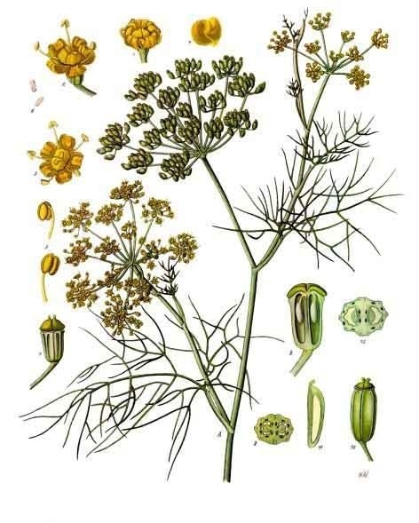

Bild 1: Eine schöne Illustration aus Prof. Dr. Otto Wilhelm Thomé; Flora von Deutschland, Österreich und der Schweiz - 1885, Gera (www.biolib.de, public domain)

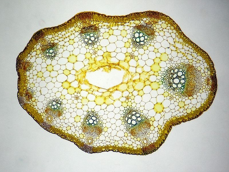

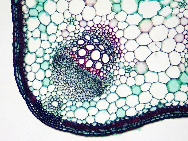

Geschnitten wurden die Sprossstücke nach der Objektfixierung mit AFE auf dem Handzylindermikrotom mit Einmalklingen im Klingenhalter. Die Schnittdicke beträgt ca. 50 µm.
Leider ist eine erste Färbung nach Wacker W3A misslungen. Assimilationsparenchym und Eckenkollenchym der ungebleichten Schnitte waren völlig überfärbt und im Hellfeld fast undurchsichtig. Auch eine Färbung mit Etzold Grün nach Brügmann zeigt diesen Effekt:
Bild 2: Sprossquerschnitt gefärbt mit Etzold Grün, Vergrößerung 50x, Stapel aus 5 Bildern

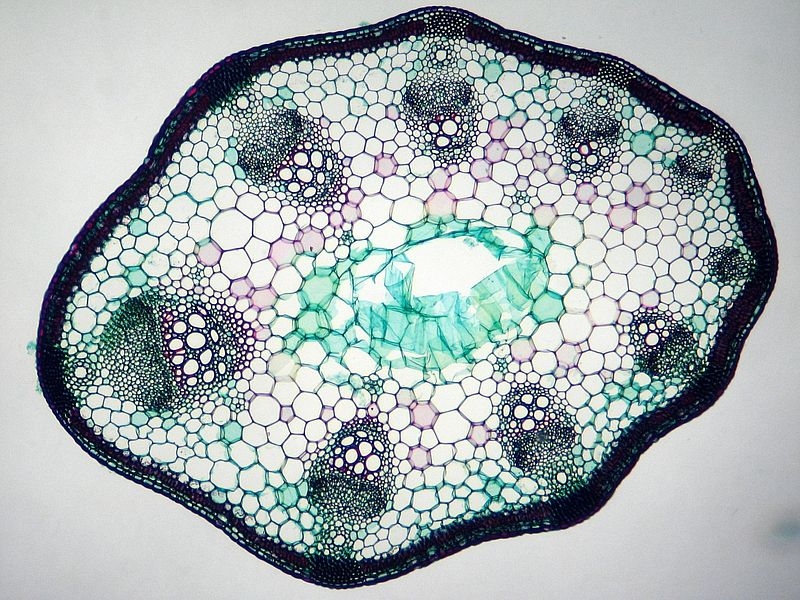

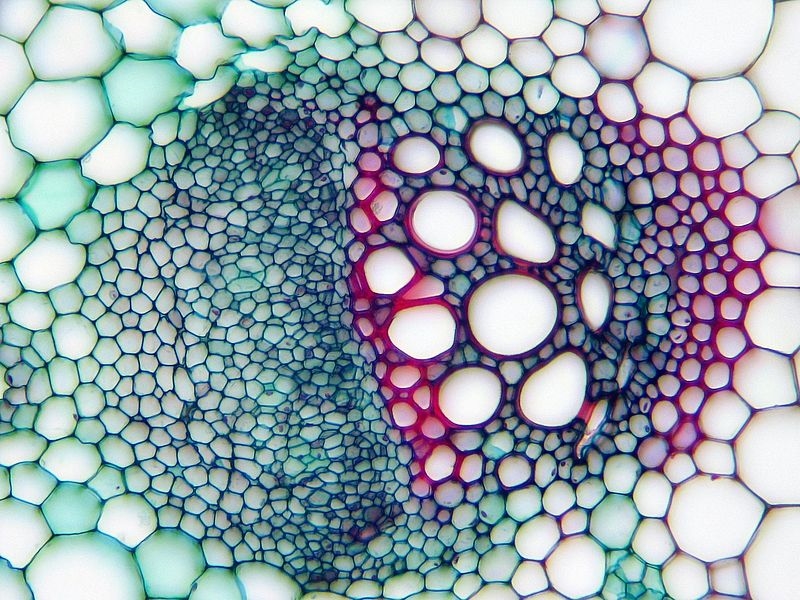

Erst die Färbung mit AcriBEN (Brillantkresylblau, Acriflavin und Eosin/Nelkenöl) brachte mehr Durchblick:
Bild 3: Sprossquerschnitt gefärbt mit AcriBEN, Vergrößerung 50x, Stapel aus 5 Bildern

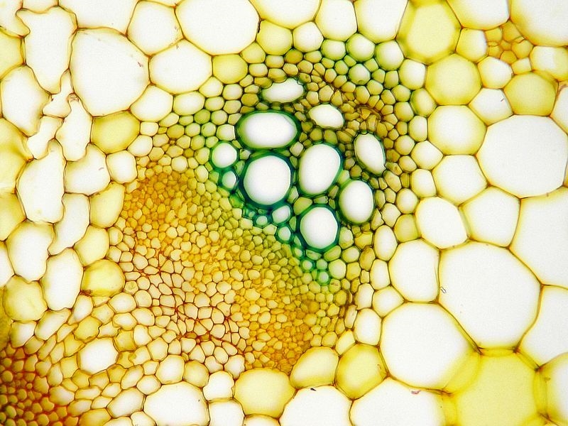

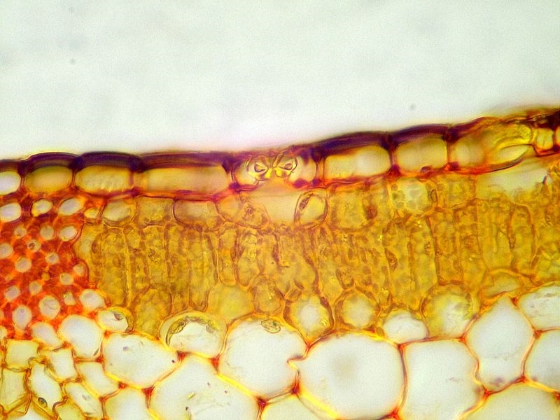

Ein wenig näher heran, wieder beide Färbungen:
Bild 4: Ausschnitt aus dem Sprossquerschnitt, Etzold Grün, Vergrößerung 100x, Stapel aus 6 Bildern
Bild 5: Ausschnitt aus dem Sprossquerschnitt, AcriBEN, Vergrößerung 100x, Stapel aus 6 Bildern

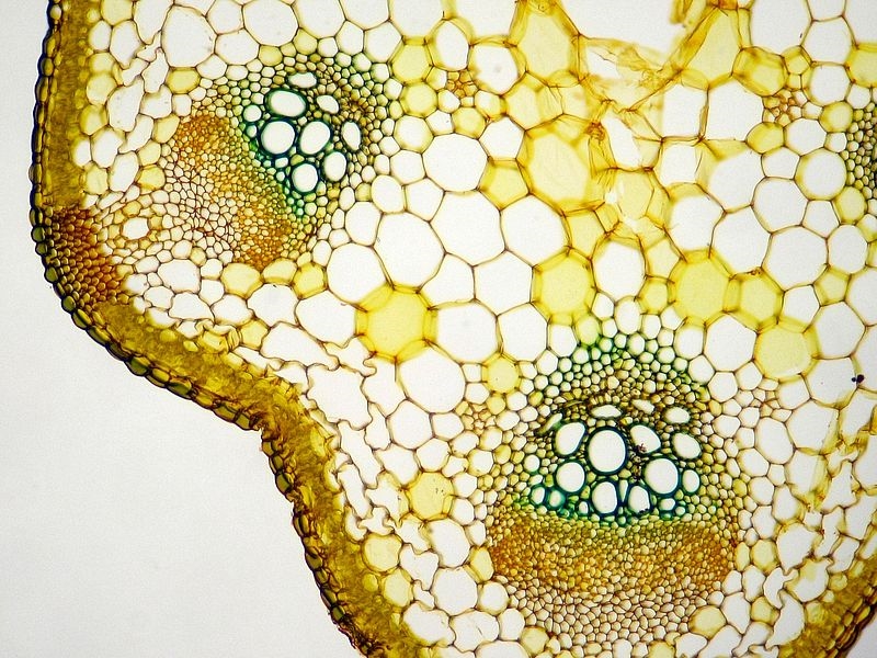

Und noch ein Leitbündel, ebenfalls gefärbt mit Etzold Grün und AcriBEN:
Bild 6: Leitbündel, Etzold Grün, Vergrößerung 200x, Stapel aus 6 Bildern

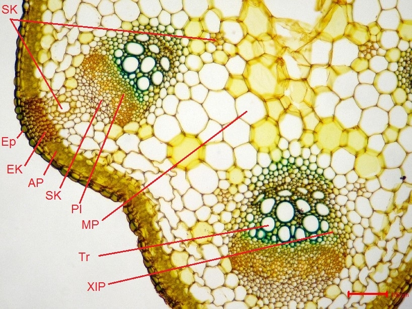

Damit auch die Anatomie zu ihrem Recht kommt, zum Schluss noch mal ein Bild mit Beschriftung der einzelnen Gewebearten:
Bild 8: Bild 5 mit Beschriftung
SK : Sekretkanäle
Ep : Epidermis mit aufliegender Cuticula
EK : Eckenkollenchym, ein Festigungsgewebe, dass aber nicht wie das Sklerenchym verholzt ist
AP : Assimilationsparenchym (Palisadenparenchym)
SK : Sklerenchymkappe (?)
Pl  : Phloem
MP: Markparenchym
Tr : Trachee
XlP: Xylemparenchym
Diesmal bin ich mit den Färbeergenissen nicht wirklich zufrieden und muss neidlos anerkennen, das die Arbeit von Bernard im "Le Naturaliste" deutlich besser gelungen ist.

warum so überkritisch!? Ich finde die Schnitte einfach (ebenso wie viele hier auch von anderen schon gezeigten) bewundernswert. Da könnte ich vor Neid erblassen. Ich freue mich immer wenn so was Schönes gezeigt wird und sage: toll, einfach toll. Ich hätte nicht die Geduld so dünne Schnitte zu machen, ganz abgesehen von den langwierigen Färbe- und Einbettprozeduren.
Und durch die Beschriftungen wird dann irgendwann bei genügender Wiederholung auch endlich die Pflanzenanatomie "eingetrichtert".

Nachtrag: in Bild 8, könnten das nicht Kanäle für das ätherische Öl sein, was Du als SK bezeichnet hast? Auch z.B. bei Bild 4 zu sehen...

das Bessere ist des Guten Feind. Und Bernards Färbung ist eindeutig besser gelungen, da keine Bereiche überfärbt sind und auch die einzelnen Zellen des Palisadenparenchyms fein heraus kommen. Leider bin ich des Französischen nicht mächtig, ich kann also im Zweifel nicht nachlesen, wie er genau gearbeitet hat.

Wie Du gehe ich davon aus, dass die ätherischen Öle des Fenchels von den Begrenzungszellen der Sekretkanäle gebildet werden. Ich vermute jedoch, dass auch die Zellen des Assimilationsparenchyms Öle enthalten und dies die Ursache für die Überfärbung ist.
Bezeichnenderweise zieht das Eosin/Nelkenöl der AcriBEN Färbung dort nicht auf. Die Zellen sollten nämlich eigentlich rötlich erscheinen.
Bleichen z.B. mit Klorix könnte da helfen. Fenchel scheint aber recht empfindlich zu sein - beim Versuch habe ich mir eine Charge Schnitte in Stückchen mazeriert - trotz kurzer Einwirkzeit von ca. 5 Minuten unbrauchbar.  >:(

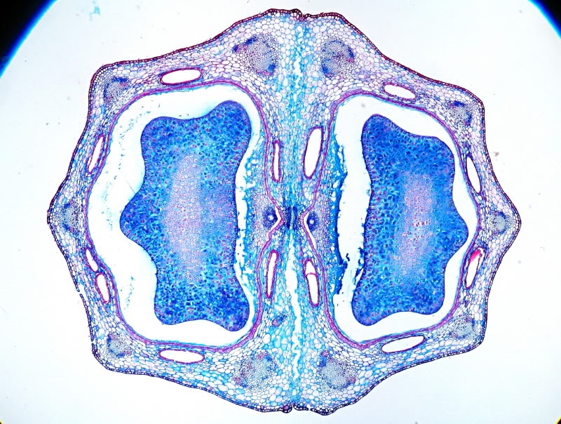

nun habe ich wenigstens die oberste Prio erledigt. Das Früchtchen vom gemeinen Fenchel quer; Etzold - leider nicht von mir, sondern von Herrn Krauter aus seinem Nachlass vor dem Mülleimer gerettet .
Planneo 5; als Kondensor habe ich ein KPL 10/20 verwendet, das eine bessere Leuchtdichte hat, als mein Kondensor mit abgeklappter Frontlinse.
Mein Familienzauberer steht mir erst morgen wieder zur Verfügung, deshalb darf sich gerne ein Könner an das "Reinigen" machen. Die Vignettierung kommt von meinem unkonventionellen "Kondensor"
danke für das Bild von Herrn Krauters Schnitt durch eine Fenchelfrucht!
So wie ich das Bild deute, gibt es in der Fruchthülle viele sehr große Sekretgänge und eine einzellige sklerifizierte (?) Endodermis zur Samenkammer hin.
Ein für mich sehr interessantes Präparat.
