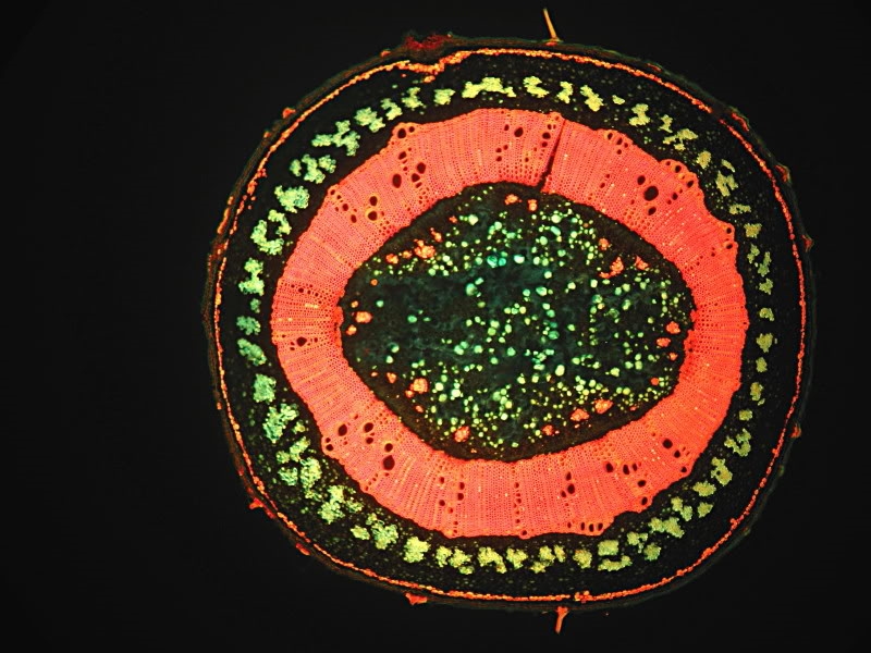

Was ist denn dann das Gewebe, welches ich mit den blauen Pfeilen markiert habe? Nun, ich werde jetzt nicht behaupten wollen, dass dies tatsächlich ein funktionierendes Kambium sei, nachdem ich jahrelang gepredigt habe, dass es in Blättern kein sekundäres Dickenwachstum gibt. Aber, man muss vorsichtig sein. Aussehen tut es jedenfalls wie Kambium und das ist nichts ungewöhnliches. Es wächst aber bestimmt nicht - oder? Laut Lehrbüchern jedenfalls nicht.

Nach meinem Wissenstand entsteht das Gewebe der Pflanzen und Pflanzenteile ohne sekundäres Dickenwachstum aus entsprechenden Meristemen von den jeweiliegen Wachstumsknoten aus beginnend.
Ob hier noch ein merestematisches Gewebe vorliegt, wage ich nicht zu beurteilen. Es könnten jedoch inequale Zellteilungen mit nach aussen hin größer werdenden Zellen stattgefunden haben, um die Versorgungsleistung des Phloems mit wachsender Blattgröße zu steigern.
Für ein echtes Cambium fehlen mir hier die "Ausdifferenzierungsstreifen" reifender Zellen zum Phloem und zum Xylem hin. Bei Sprossquerschnitten schaut das ja mit den mehrreihigen "Backsteinzellen" etwas anders aus:
Wie hier beim Buchsbaum: in der Mitte das Cambium, beidseitig flankiert von den "Backsteinzellen, dann oben das Xylem und unten das Phloem sich anschließend.
So lieber Advocatus diaboli, nun plädieren Sie!  ;) ;)
