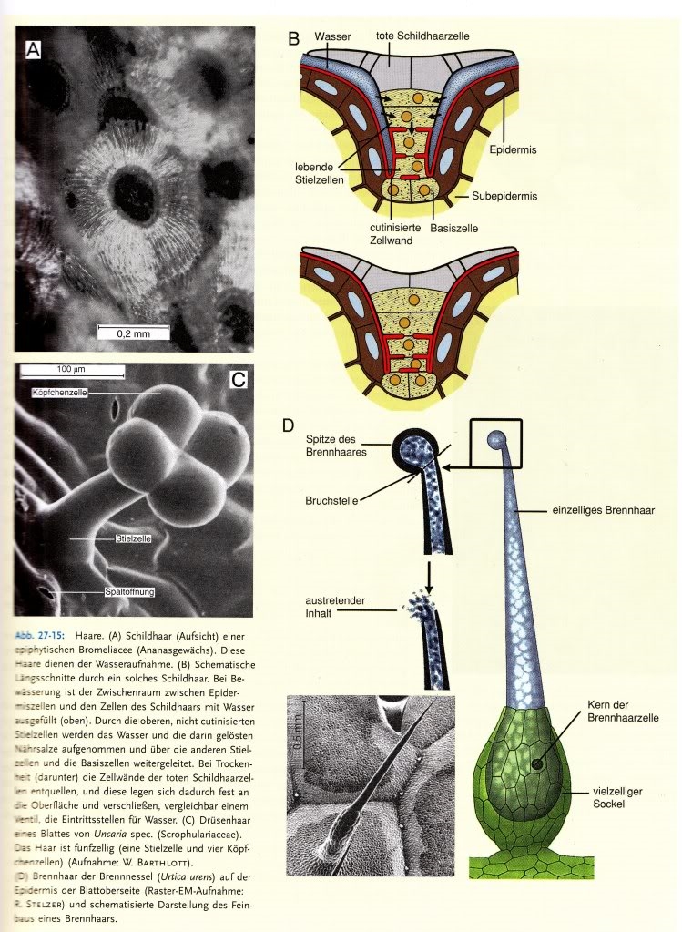

Da der Blattstiel nur einzellig ist (bei den Ananasgewächsen mehrzellig), vermute ich auch, dass es sich bei den Ölbaumblätterschildhaaren eher um einen Verdunstungsschutz ("Ventil") handelt und sie nicht zur Wasser-Aufnahme gedacht sind (Ananasgewächse: obere Stielzellen nicht cutinisiert => Aufnahme von Wasser und darin gelösten Nährsalzen, das Wasser sammelt sich zwischen "Schild" und Epidermis, typisch für Epiphyten).

zur Wasseraufnahme des Blattes über die Schuppenhaare habe ich folgende Erläuterung im Netz gefunden:
"Charakteristisch für Bromelien sind schildförmige Schuppenhaare, welche mit einem einzellreihigen Stiel in den Blattspreiten verankert sind. Sie dienen der Wasseraufnahme, indem die Tropfen, welche auf die Pflanze fallen, durch Kapillareffekte in den Spalt zwischen Schuppenhaar und Blattoberfläche gesaugt werden. Bei den luftlebenden (epiphytischen) Bromelien hat die Wasseraufnahme durch die Schuppenhaare die Funktion der Wurzeln ersetzt."  Quelle: http://www.bguz.uzh.ch/content/index.php?option=com_content&view=article&id=121&Itemid=82
Winfried
Mila
Guten Tag,
es geht hier nicht um Ananasgewächse (Bromeliaceen) und oben erklärte ich bereits den Unterschied bezüglich der Stielzellen und meiner darauf beruhenden Vermutung, dass Olivenbaumblätter nicht Wasser über die eine Stielzelle aufnehmen.
Aber gut, hier eine Abbildung eines Schildhaares der Ananasgewächse, die aber einen einreihigen mehrzelligen Stiel besitzen:
aus Lüttge/Kluge/Thiel: Botanik
Mila
