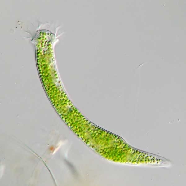

Die Zooide sind schlank, langgestreckt, vasenförmig und sehr kontraktil. Ihre maximale Länge kann 400 – 500 (600) µm erreichen. Das Hinterende ist zugespitzt und nicht wie der übrige Körper im Querschnitt rund, sondern lateral komprimiert und mit Längsfalten versehen.
Fast vollständig gestreckter und mit symbiontischen Algen gefüllter Zooid. Länge ca. 250 µm.
