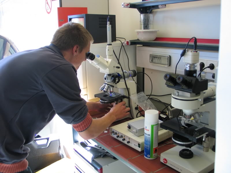

Ich habe dann life mit 2 Mikroskopen verschiedene Techniken gezeigt aber in der heute fast ausschließlich angewandten Auflicht-Fluoreszenz. Da Johannes Mathyl schon ausreichend schöne Bilder gezeigt hat, legte ich den Schwerpunkt auf eine Vorführung der verschiedenen Anregungsmöglichkeiten. Dabei habe ich bewußt die HBO (Quecksilberdampflampe) ausgelassen, weil die teuer und nicht so einfach in der Bedienung ist. Es wurden gezeigt; LED in der Variante 455 nm (royal blue); Xenonlampe 30 W aus einer Autobeleuchtung; und eine 100 W Halogenleuchte.
Alles geht, aber natürlich keine UV-Anregung. Wobei es inzwischen auch LED gibt mit Emission im UV, die schon ordentliche Leistung bringen.
Dass es mit der Halogenleute geht habe ich erst relativ spät gemerkt: ich hatte früher die falschen Filter, die zu weit Richtung UV liegen und damit ging natürlich gar nichts - ausser natürlich mit der HBO!

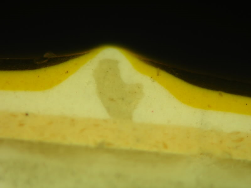

Bei den Präparaten habe ich mal Anwendungen aus der Technik gezeigt: Lackfehleruntersuchung. Im Lackquerschnitt einer Feuerwehrhelm-Lackierung sieht man in der feuerhemmenden Schicht einen Fremdpartikel, der mit anderen lichtmikroskopischen Methoden nicht zu detektieren ist.

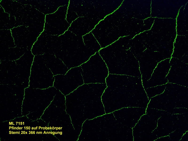

In der Prüfung von ferromagnetischen Werkstücken wird eine Prüfung auf Mikrorisse mit der Magnetpulverprüfung gemacht. Ein magnetisches Pulver wird mit einem Fluoreszenzfarbstoff verbunden und in einem Mineralölgemisch suspendiert. Das Ganze in Sprühflaschen abgefüllt.
Ein rissverdächtiges Werkstück wird nun einfach mit der Suspension eingesprüht und mit einer Fluoreszenzlampe in einem dunklen Raum angestrahlt. Die Magnetpartikel sind im Öl beweglich und lagern sich bevorzugt an Rissen an, weil dort die höchsten Magnet-Flußdichten sind.
Die Firma Pfinder in Böblingen stellt verschiedene Varianten dieser Prüfsubstanzen her und vertreibt sie weltweit wie die vielsprachigen Aufdrucke zeigen. Ich habe mal Auflichtfluoreszenz der armen Mannes gemacht: der Prüfkörper lag unterm Stemi und ich habe mit einer sehr schwachen 4 W-UV-Lampe einfach draufgeleuchtet. Bei 20 facher Vergrößerung ist das Ergebnis überzeugend.

Die Feuerwehrhelm-Lackierung mit dem "Hubbel" aus einem Fremdpartikel:
Und zum Schluss noch die Magnetrissprüfung mit Pfinder 150
