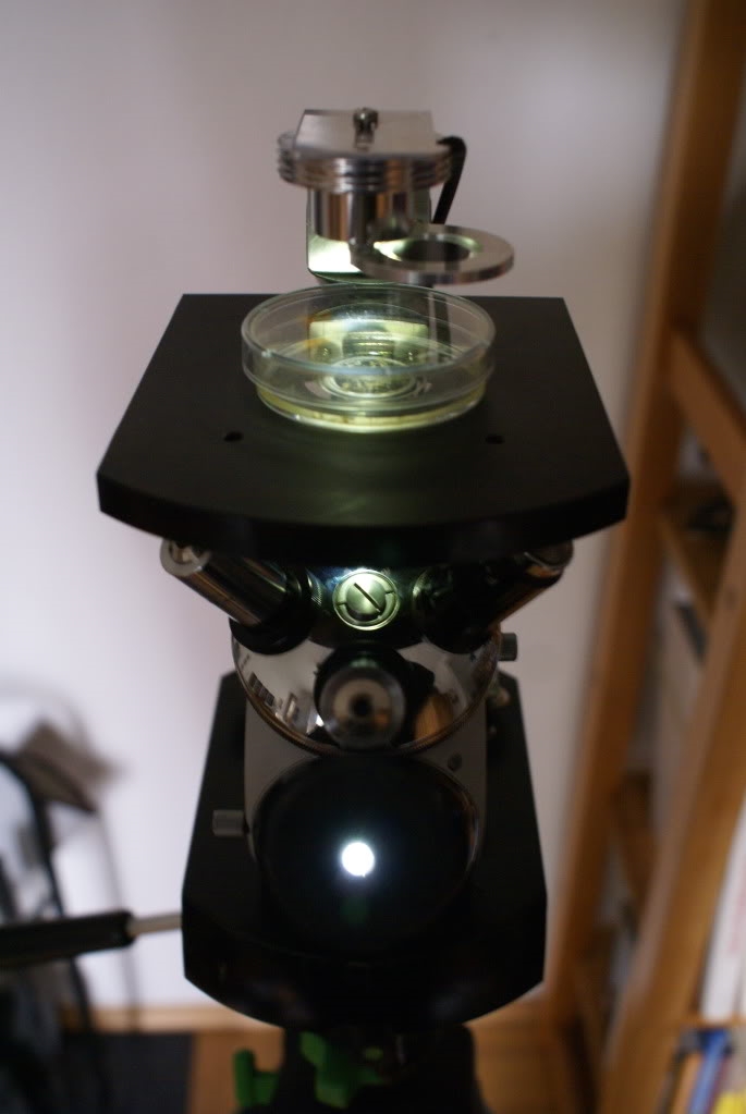

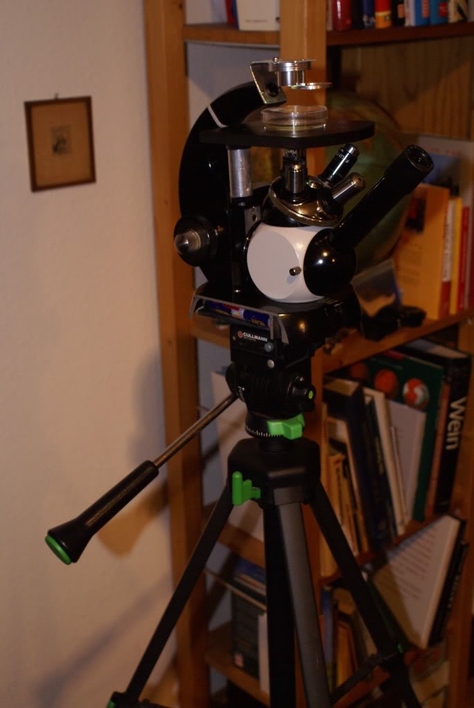

obwohl hier sicher etwas OT möchte ich hier meinen beliebig verstellbaren Outdoor Tisch mit mit meiner
neuesten Bastelei eines Plankton Mikroskops vorstellen  ;D
Es ist ein vollwertiges Umkehrmikroskop mit den Objektiven 2,5 x, 6,3 x, 16 x und 32 x LD auf Basis eines
Zeiss Standard Junior.
Mit einer max. Breite von 10,5 cm passt es zusammen mit dem Stativ in die Fahrrad Gepäckträgertasche.
Das Mikroskop ist mit einem Stativ Schnellspann Clip mit einem Handgriff auf dem Stativ montiert.

Das Stativ Plankton Mikroskop funktioniert dagegen hervorragend im Sommer am Baggersee   ;)
viele Grüsse

Hallo Arnold,
natürlich ist das Swift Reisemikroskop noch kleiner, aber dafür hat man hier ein vollwertiges Mikroskop mit Normoptik und im Vergleich zum Swift grossem Objekttisch, der die Manipulation von einer Petrischale mit 55 mm Durchmesser erlaubt. Da geht gerade die Füllung von einem Planktonnetzfang rein. Man braucht also keine Ablage für Sammelbehälter und Präparierbesteck.
Man kann die ganze Objektivpalette von Zeiss reinschrauben und sogar ein Wechselrevolver ist möglich.
Ausserdem hat es eine Power LED Beleuchtung und Blendenhalter für Dunkelfeld und schiefe Beleuchtung.

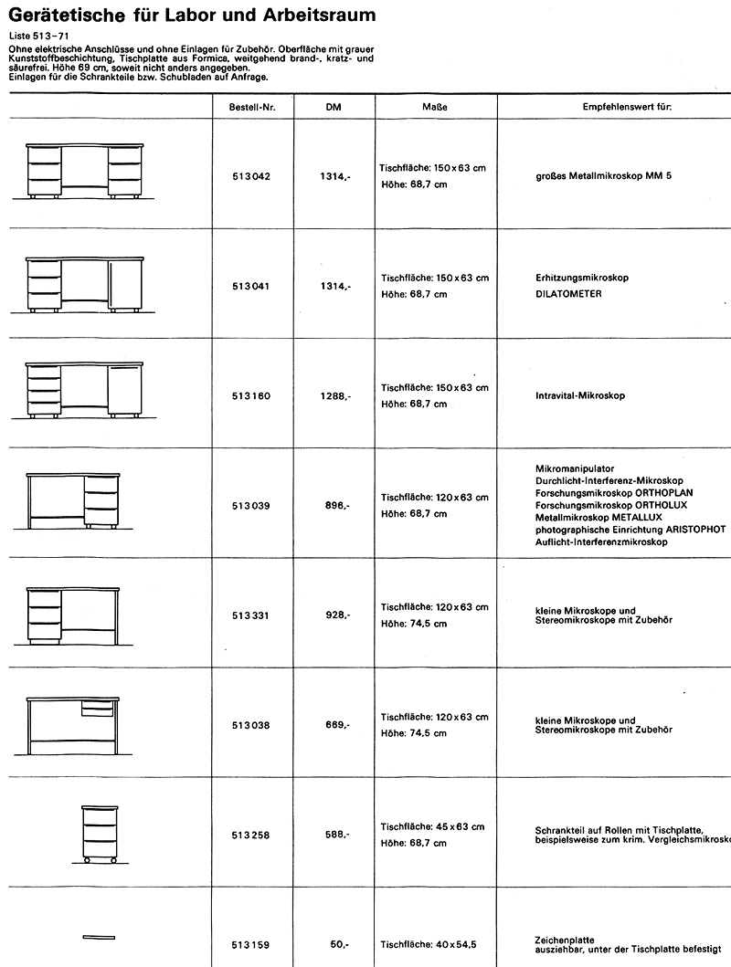

Leitz Tische
Werte Gemeinde,

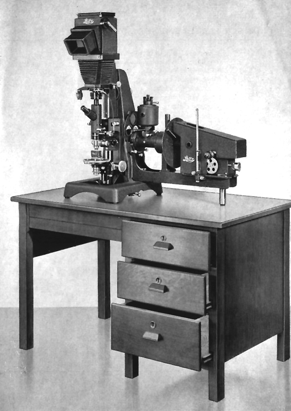

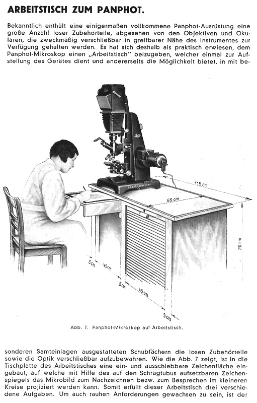

nein es gab nicht nur von Zeiss Mikroskop-Tische. 1937 wurde für das Panphot schon ein Tisch angeboten:
Ob dieser wirklich gefertigt wurde, weiß ich nicht. Folgender, von 1956 ja, da ich ihn selbst besitze. (Höhe 74 cm)
Und in den 70er Jahren gab es ein modulartiges System, das z.B. mit dem Metallmikroskop MM5 ausgeliefert wurde. Die Tischhöhen variieren hier.
Das alles ist zwar keine Antwort auf die ursprüngliche Frage der optimalen (und damit individuellen Tischhöhe) aber vielleicht eine Information für den interessierten Leitz-Sammler.
Wolfram Weisshuhn
Leitz Mikroskoptische
Hallo allerseits, ich habe bezogen auf die Liste von "Ortholux" den Tisch # 513039, exakt mit den angegebenen Abmessungen, nur mit dem Unterschied, daß der dreiteilige abschließbare
Unterkasten unter der Tischplatte um 280 mm nach rechts gerückt angebracht ist. Das gibt mehr Raum unter der Tischplatte bzw. im Fußraum. Die Tischplatte ist 45 mm dick. Dies als Ergänzung zu meinem Beitrag.

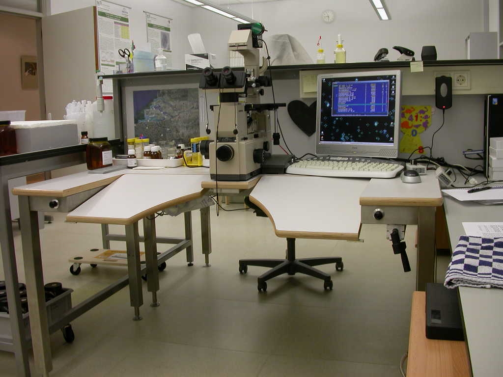

Nice to see the these ergonomical advances in time. We have been exploring the choices when we moved to our new premisses.
Ergonomical microscope tables in the professional setting (mainly hospitals and such) range from designs like this:
http://www.kpabedrijfsinrichting.nl/ergonomie/microscooptafel-24.html
We ourself use another type that supports the whole of your lower arm towards the focus or stage controls:
The idea is that one can sit at anyones desk, and simply adjust settings.

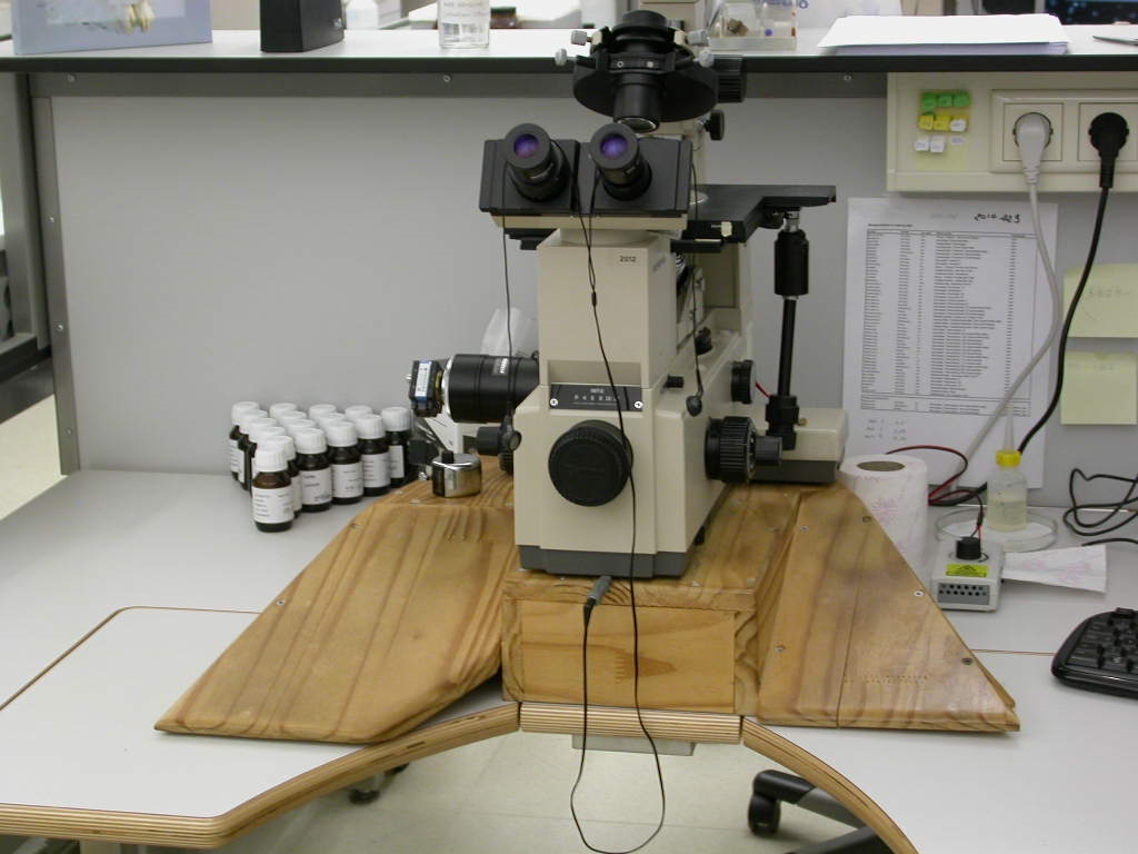

In the past we made our own support, specifically made per person:
And that's an excellent solution for the amateur!
Rene.
