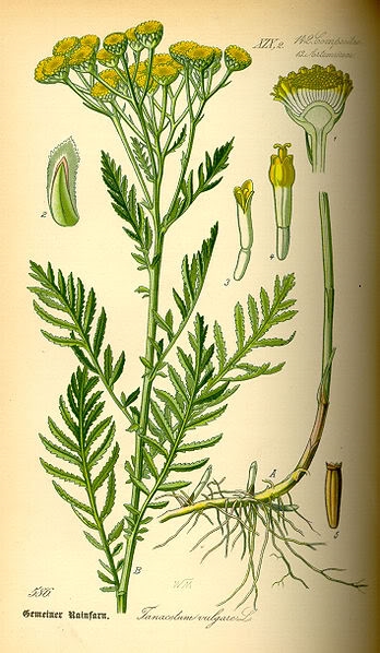

Bild 1 Illustration  (Tanacetum vulgare)
Quelle: Original book source: Prof. Dr. Otto Wilhelm Thomé Flora von Deutschland, Österreich und der Schweiz 1885, Gera, Germany

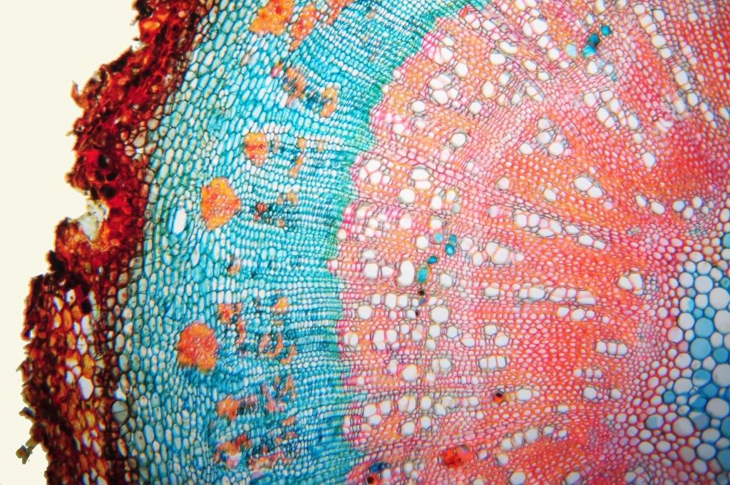

Bild 3 (Tanacetum vulgare) Übersicht Wurzel
Querschnitt 45 µm

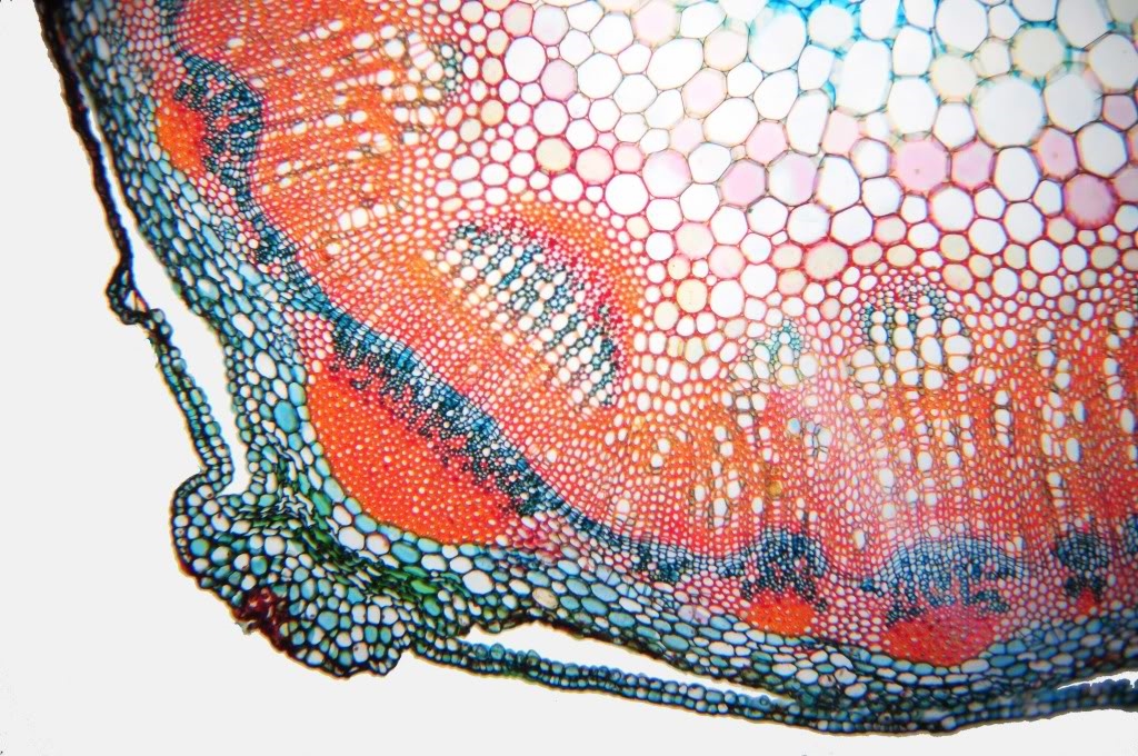

Bild 5 (Tanacetum vulgare)  Schnittstelle Stängel
Bild 6 (Tanacetum vulgare) Übersicht Stängel
Querschnitt 45 µm
Bild 7 (Tanacetum vulgare) Vergrößerung Stängel

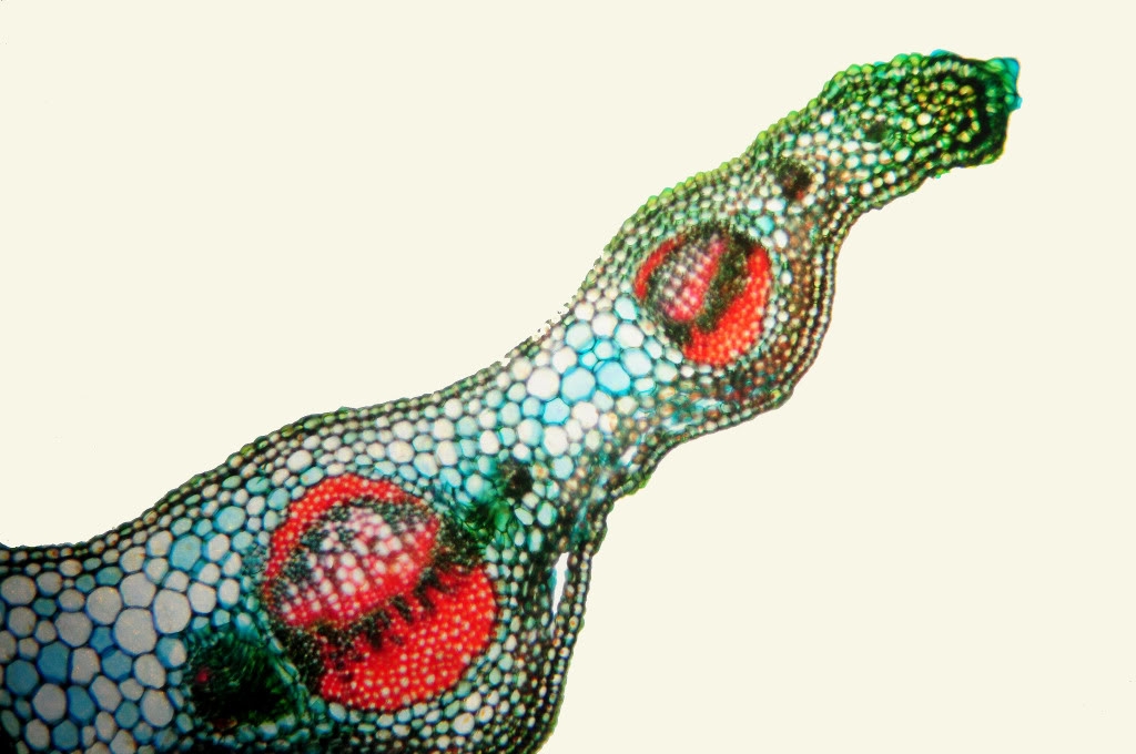

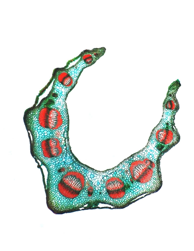

Bild 8 (Tanacetum vulgare)  Schnittstelle Blattstiel
Bild 9 (Tanacetum vulgare) Übersicht Blattstiel
Querschnitt 45 µm. Da der Blattstiel eine feine eigentümliche Form hat, hatte ich Probleme beim Schneiden. Zum Einsatz kam die Glycerinseife. Umschließungsmittel (= Ersatzstoff für "Möhren).
Bild 10 (Tanacetum vulgare) Vergrößerung  Blattstiel
Bild 11 (Tanacetum vulgare) Leitbündel  Blattstiel
Bild 12 Beschreibung Leitbündel Blattstiel
Das Bild zeigt ein Leitbündel eines Blattstiels.
Beschreibung:
SkL   Sklerenchymatische Leitbündelscheide
Ph   Phloem
Xy   Xylem
T   Trachee
P   Protoxylem
Blattstiele haben kein Kambium.
Danke an Detlef, für die Hilfe bei der Beschreibung des Leitbündels.
