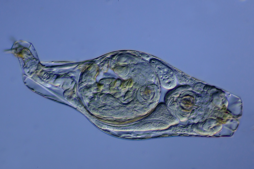

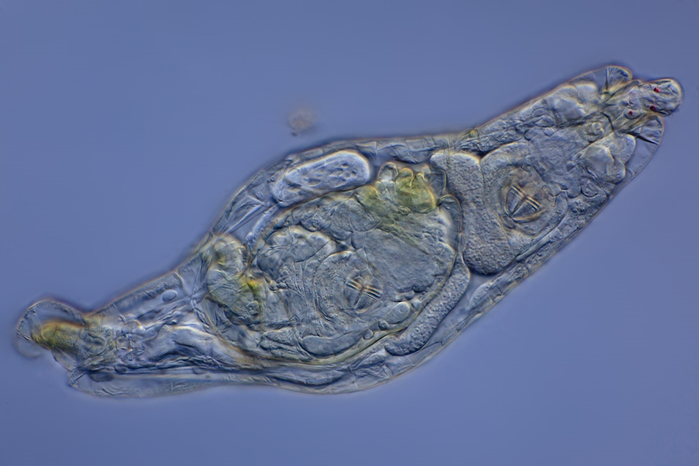

Hallo allerseits,
dieses Rädertier habe ich heute Abend in einer Wasserprobe entdeckt.  ::) .
Steht hier unmittelbar eine Geburt bevor?
Wer kann was dazu schreiben?

Hallo Frank,
wie weit es bis zur Geburt ist, lässt sich schwer sagen, aber das Tier ist schon "ziemlich schwanger".
Schöne Aufnahmen!

sirdul
Hallo Frank,
sehr schöne Bilder und ein sehr schöner Film. Er zeigt eindrucksvoll, wie beweglich das Rädertier-"baby" ist.
Hierzu zwei Fragen:
Überlebt das Muttertier die Geburt ?
Wie erfolgt die Ernährung des Rädertierembryos ?

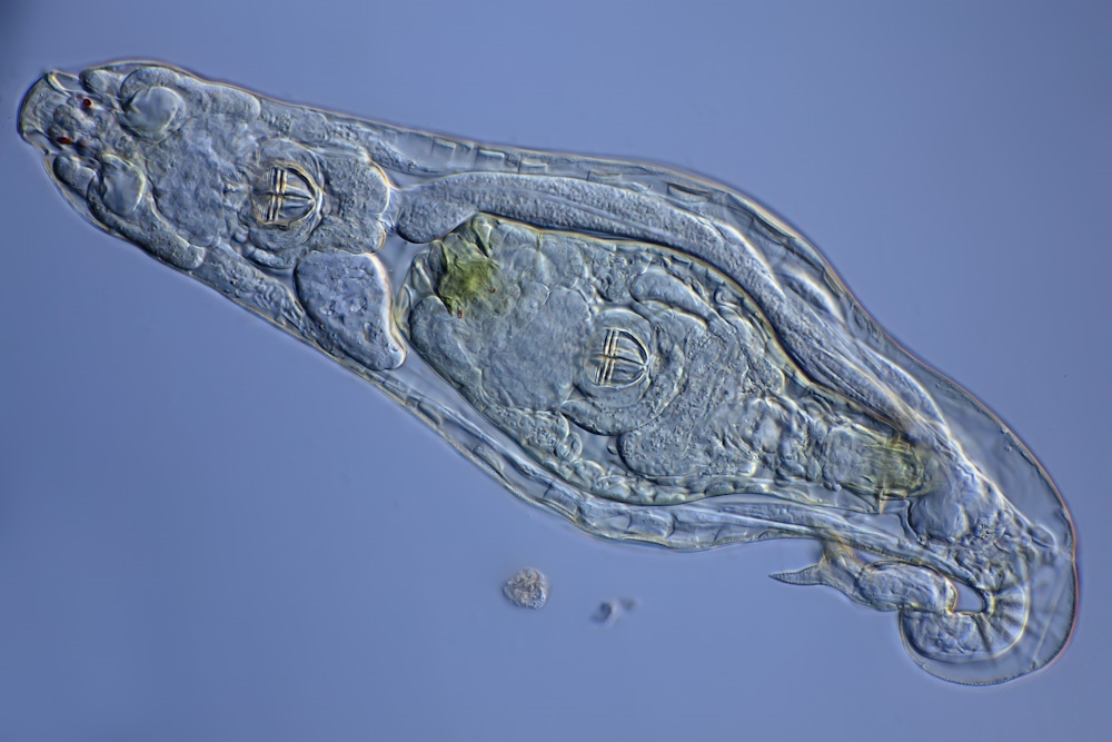

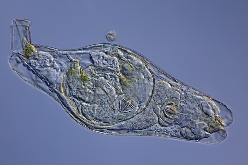

hallo allerseits, hallo Frank,
Gratulation zu deinen tollen Bildern! Sie veranschaulichen sehr schön das Dilemma, in dem sich der Fotograf befindet, der inbesondere die bdelloiden Rädertiere scharf fotografieren will, aber gleichzeitig die Viecher oder wie in desem Fall, eine Geburt beobachten will.
Beides geht kaum. Die Tiere registrieren sehr früh, wenn der Lebensraum, d.h. auch die umgebende Wassermenge knapp wird und reagieren mit Kontraktion, die -natürlicherweise- in einer Trockenstarre (Anabiose) endet.  In dieser Anabiose  können sie Wochen und Monate überdauern. Ganz offensichtlich  pumpen dabei einige Arten aktiv Wasser aus ihrem Körper. Anschließend verharren sie in diesem Zustand, so dass selbst der Zusatz von Wasser keine erneute Aktivität der Tiere bewirkt.  Es scheint sogar so zu sein, dass diese Anabiose es den Tieren erlaubt, Parasiten wieder loszuwerden.  Eine Geburt wird man unter diesen Umständen kaum zu Gesicht bekommen. Mir war es einmal vergönnt, einen solchen Prozess zu sehen: es geht ziemlich schnell, d.h. nach 10 sec (geschätzt) ist das ganze vorbei. Fotografisch kann man bei diesem unvorhergesehenen Ereignis kaum reagieren.
Es sit schon lange bekannt, dass es bei den bdelloiden Rädertieren keine Männchen gibt . (Hatte ich noch neulich was zu gepostet: https://www.mikroskopie-forum.de/index.php?topic=7290.0)
Die Eier entwickeln sich demzufolge unbefruchtet zu neuen Weibchen. Ernährt wird der Embryo bzw. das Jungtier  durch die Dottermasse des Eis. Es gibt eierlegende (z.B. Philodina) und lebendgebärende (wie hier: Rotaria rotatoria) bdelloide Rädertiere.  Da aus dem Ei  frisch geschlüpfte Rädertiere ähnlich groß sind wie die lebend geborenen, ist anzunehmen, dass der Dottervorrat im Ei zur Versorgung des Embryos bzw. Jungtieres auf jeden Fall ausreicht. Übrigens herrscht bei den Rädertieren allgemein Eutelie, was bedeutet, dass die Anzahl der Zellen nach der Geburt bzw. beim Schlüpfen die endgültige Anzahl ist. Auch hat der Kauer bei der Geburt schon seine endgültige Größe erreicht. Bei der Dehnbarkeit der Gewebe ist deshalb die Geburt, bei der das Jungtier den Körper durch einen Kanal verlässt, normalerweise kein Problem. Ein Rädertier kann mehrere Junge bekommen, normalerweise nacheinander, aber, wie hier zu sehen, entwickeln sich zwei Jungtiere gleichzeitig (gelbe Pfeile: Kauer der Jungtiere).

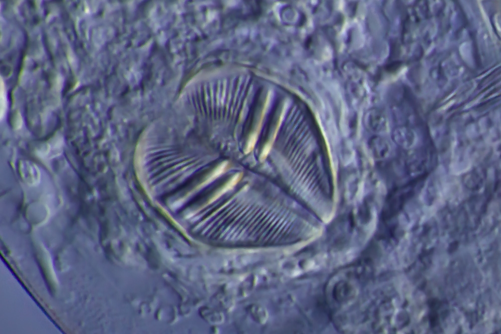

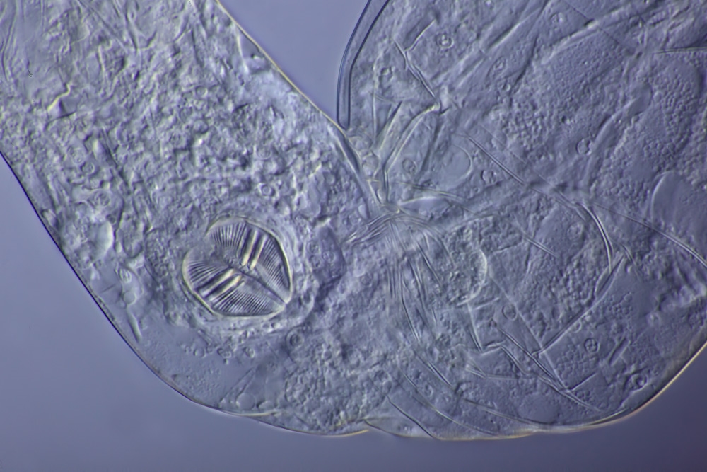

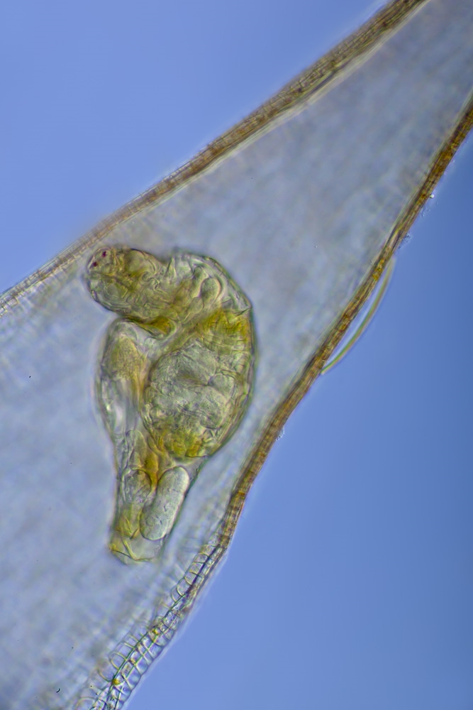

Frank Fox
ich finde das sehr spannend und interessant, das was Du schreibst.
Es deckt sich sehr gut mit meinen Beobachtungen.
Das nachfolgende Rädertier war in eine Sackgasse geschwommen.  :D .
Zudem habe ich auch mal die Kauer fotografiert.
Viel Vergnügen beim Anschauen.

hallo zusammen,
@ Frank:
den Kauer hast Du sehr schön hingekriegt!
