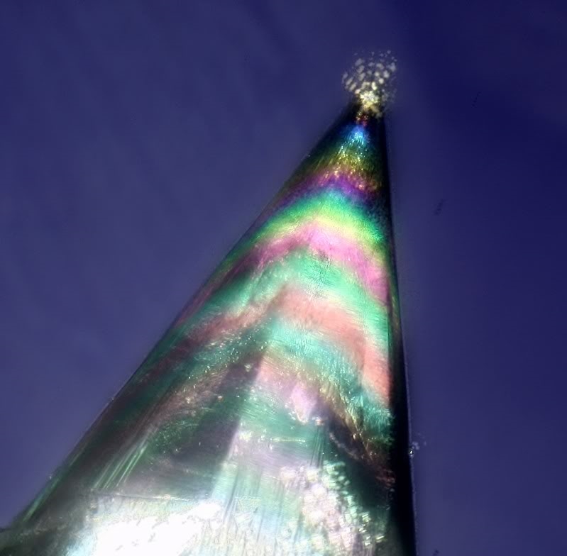

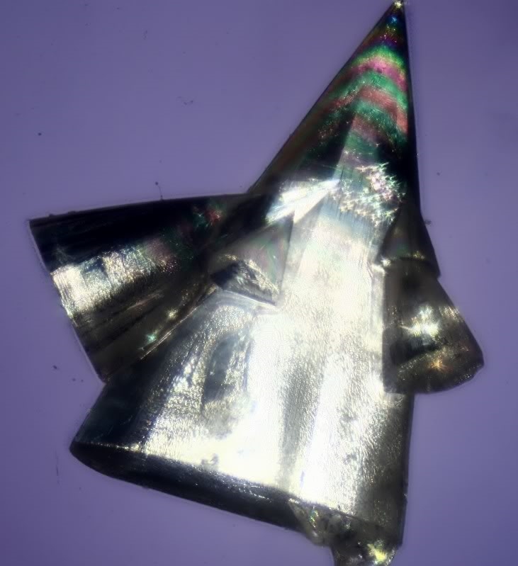

Da ja zumindest einige hier noch immer im Polfieber sind (hoffe ich zumindest), will ich die Gelegenheit nutzen und diesen Zustand noch ein wenig verlängern.
Hier nochmal so eine hexagonale Pyramide, einmal zwischen gekreuzten Polarisatoren und sonst nichts:
Und einmal zwischen gekreuzten Polfiltern mit Quarz Rot I. Der Workshopteilnehmer erkennt sofort die Verschiebung der Interferenzfarben von der Spitze weg und zur Basis hin, und wie sich ein schwarzer Streifen knapp unterhalb der Spitze durch den Kristall zieht.
Das kleine Ding rechts nahe der Spitze ist ein angewachsener Zwilling, der ziemlich genau in Auslöschungsstellung ist.
Hallo Ole,
schön, sieht aus wie Sojus 1 kurz vor dem Verglühen! :D
Was ist es denn für eine Substanz?
Miner
Hallo Ole,
wie es aussieht können sich mit der Zeit noch mehrere Zwillinge bilden. Oder sind das schon Tochterkristalle?
... herrlich hemimorphe Kristalle - nur um noch ein Fremdwort in die Diskussion zu werfen. Woher hast Du die denn, Bernd?
Gruß, Olaf
Hallo Olaf,
der Ole war so nett und hatte mir welche mitgebracht. Ich habe sie nur auf den Objektträger geschmissen, weiter nichts. Aufgenommen mit einem Plan 2,5 (1. Aufnahme) und einem Planapo 4 )2.Aufnahme) und aus mehreren Fokusebenen gestackt.

wenn du "mit der Zeit" die Zeit meinst, seit sie in deinem Besitz sind: nein. Einmal aus der Lösung wächst da gar nichts mehr. Alle Kristalle sind Viellinge, auch wenn manche wohl nicht so gut genährt sind wie andere.
Toll wie du mit DIK die (positive) Energie sichtbar gemacht hast, die aus der einen Pyramidenspitze strömt!
