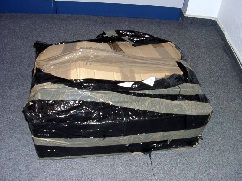

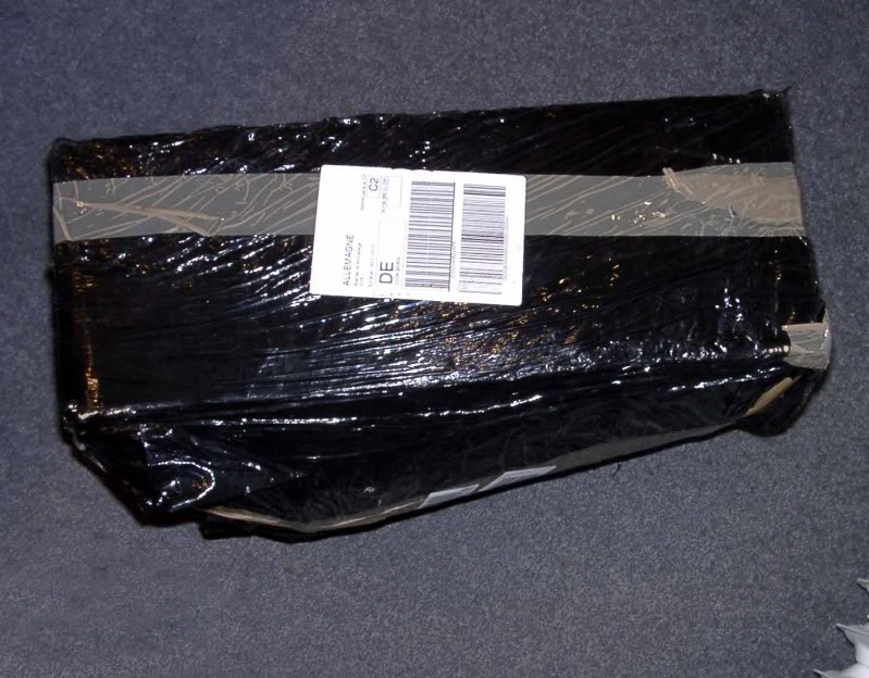

Da ich für mein Laborvert einen ( seltenen ) Phasenschieber suchte, erstand in ein zweites Laborvert in der ,,Bucht", genauer gesagt in Frankreich. Der Sofortkaufpreis war für das Gerät kein Superschnäppchen, aber moderat, die Beschreibung mehr als dürftig, und der Verkäufer hatte bereits mehrere ,,Negative" bei insgesmt nicht sehr hoher Transaktionszahl. Wie hätte Wim Toelke hier gesagt? RIIIIIISIKOOOOOOO!!!!!! Also habe ich auch als Westfale mit einer ordentlichen Portion rheinischen Optimismus ( Et hätt noch immer jut jejange!!! ) gezockt. Und ( wie eigentlich schon befürchtet ) verloren. Zuvor möchte ich erwähnen, dass ich den Verkäufer in einer Mail intensivst gebeten habe, das Mikroskop sehr gut verpacken, es sehr gut zu polstern, da es sich um ein empfindliches Gerät handelt.

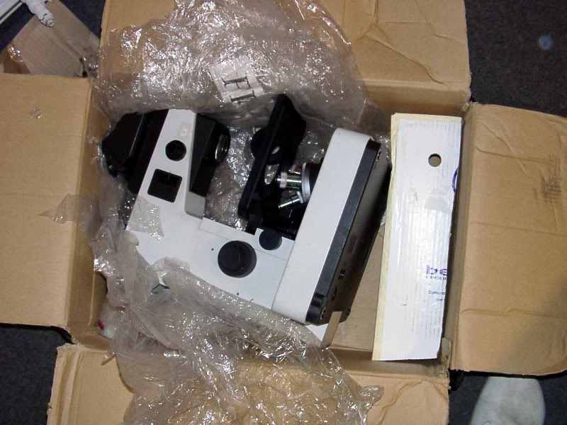

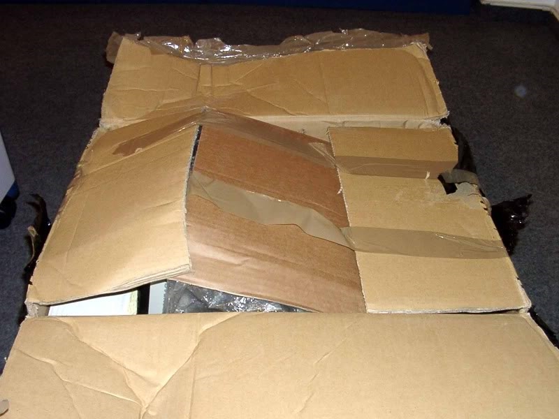

Heute kam das Paket. Wäre es ein Patient, würde man den Zustand so beschreiben:
,,Deutliche Vorwölbung der Bauchdecke mit großem, bereits tastbarem hartem Tumor"

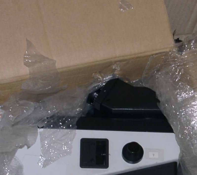

Das konnte nichts Gutes bedeuten. Also: Sofort ab in den OP und mit mulmigem Gefühl das Skaplell geschwungen.
Bereits nach dem ,,Hautschnitt" deutete sich das Drama an:
Sodann Eröffnung der Faszie und der äußerst schwachen Muskulatur.
Vordringen in die Bauchhöhle. Es findet sich der große harte Tumor, völlig mobil infolge Fehlens jedweden polsternden intraabdominellen Fettes.
Fazit:

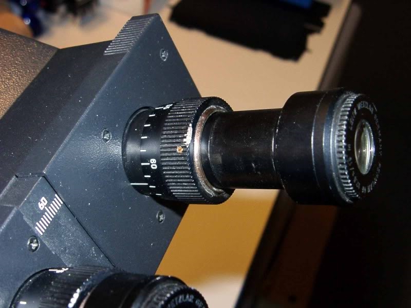

Patient ( fast ) tot. Man beachte besonders das Fehlen jedweder Polsterung der Okularaufnahmen, die ein richtiges Loch in die Kartonwand geschlagen haben. Das Lampenhaus ist gebrochen, die Okularaufnahme verbogen, sodass das Okular nicht mehr eingeschoben werden kann. Die ( angeblich vorhandene ) zweite Ringblende des Phasenschiebers fehlt zudem auch. Zum Zustand ( Triebe ) brauche ich vermutlich nichts zu sagen – das (leider) Übliche.

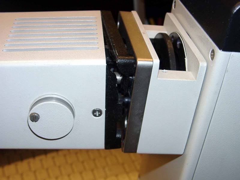

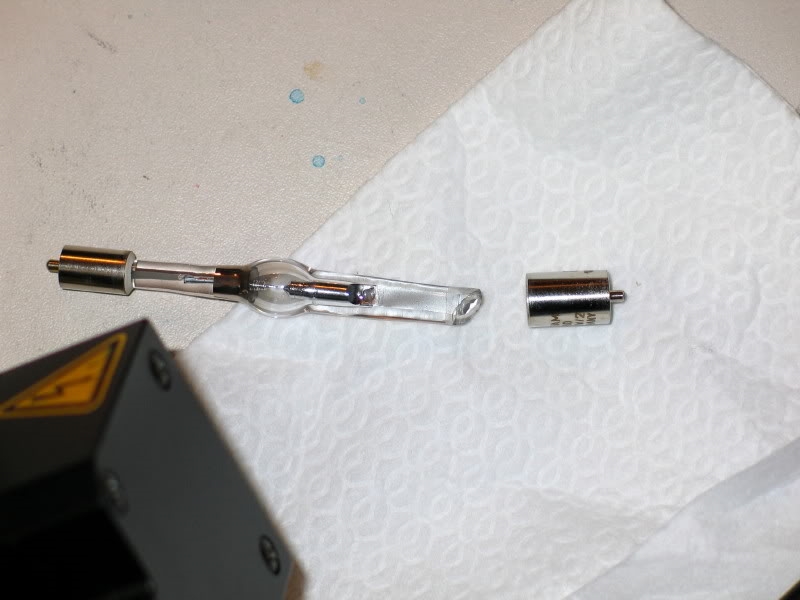

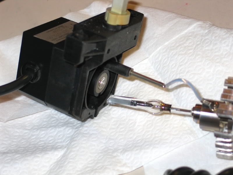

Heute bekam ich ein schönes großes Lampenhaus von Leica mit der neuen Version der 100 W-HBO der W 103.
Ein schlagender Beweis, dass man die HBO unbedingt ausbauen muss vor dem Verschicken. Das ist ja ein fest eingespannter Glasstab, der am freien Ende den Kühlkörper mit Elektrode trägt. Und die Masse des Kühlkörpers wirkt bei Querbeschleunigung als Hebel : und dann macht es knax, wenn das Paket durch die Luft fliegt und auf der Seite landet.
