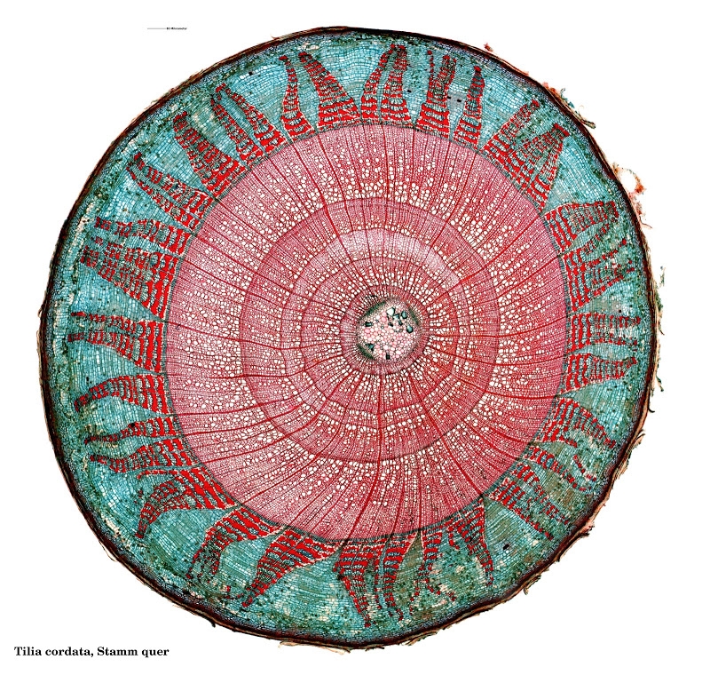

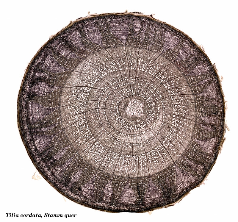

Bild gestitcht aus 95 Einzelbildern
Erstellt am Motic BA310 mit Planachromaten 10/0.25
Hämatoxylinfärbung nach Weigert
Bild gestitcht aus 91 Einzelbildern.
Erstellt am Motic BA310 mit Planachromaten 10/0.25.
Färbung: FastGreen/Safranin
