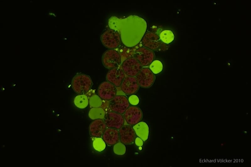

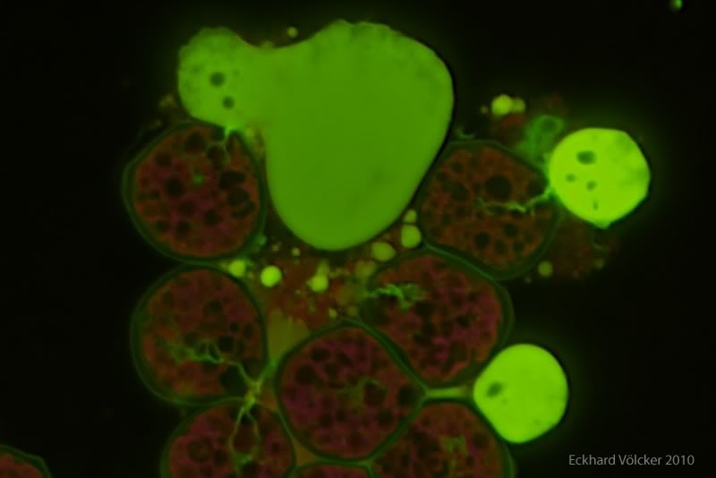

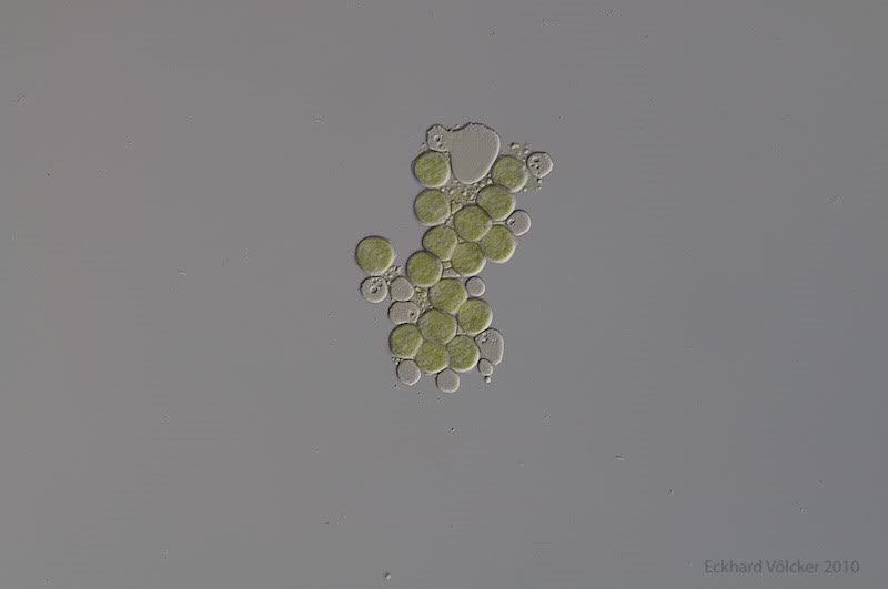

Das "Anfärben" von Wasserproben mit Acridinorange ist wirklich eine feine Sache. Allerdings bin ich regelmässig verwirrt wenn es darum geht, das Bild zu interpretieren.
63x Planapochromat, DIC
Das "Grüne" sind wohl Cyanobaktierien - aber was sind die grauen, amorphen Strukturen? Da ich berühmt dafür bin, ggf. Zellkerne und Stärkekörner für Pilze zu halten, tippe ich auch hier wieder auf Pilz!
63x Planapochromat, Crop, Acridinorange, Zeiss Filtersatz 9 Epifluoreszenz

die grauen, amorph erscheinenden und gleichmaessig fluorochromierten Strukturen sind vermutlich einfach tote Zellen, die
a) autolytisch sind und somit den Farbstoff gleichmaessig speichern und keine inneren Strukturen mehr aufweisen
b) aufgrund ihrer zerstoerten Zellmembran dem Farbstoff keine Barriere entgegensetzen, daher die starke Faerbung

nun ist es heraus, es sind weder Pilze noch tote Zellen  ;D
Ursprünglich hatte ich vermutet, es handelt sich um ausgetretene Zellinhaltsstoffe. Da ich aber keine Autofluoreszenz des Chlorophylls feststellen konnte hatte ich diese Hypothese verworfen. Nun konnte ich gestern Abend beobachten, wie das Plasma austrat, als die Probe sehr dünn wurde. Das Bild war identisch. Es scheint sich also um ausgetretenes Cytoplasma zu handeln. Warum kein Chlorophyll dabei ist weiss ich nicht - vielleicht eine Eigenheit der Alge.
