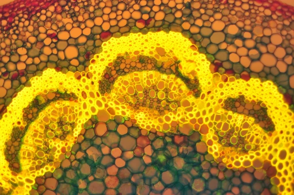

Bild 2 Schnittstelle

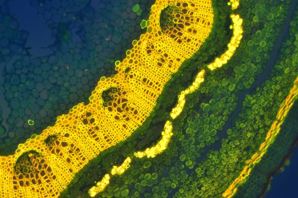

Bild 3 Übersicht

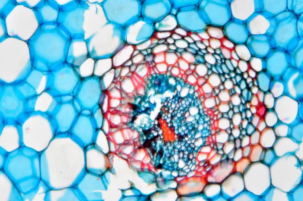

Bild 4 Vergrößerung

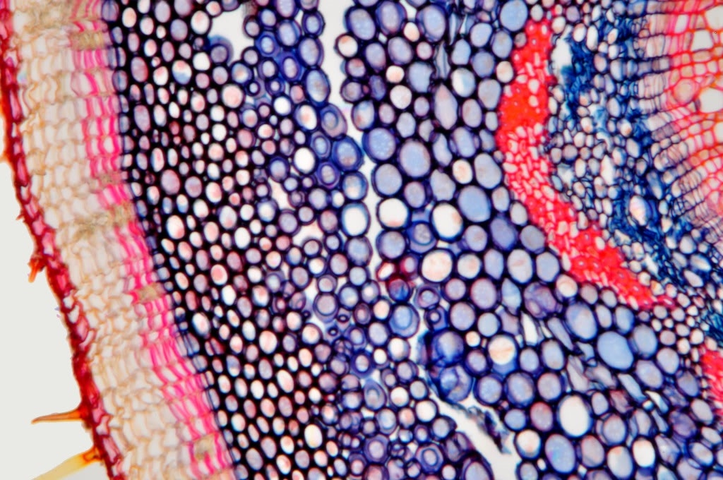

Bild 5 Vergrößerung
Bild 6 Leitbündel
Zentrales Leitbündel
Bild 7 Fluoreszenz  mit leichter Beidosierung von Pilotlicht.
Bild 8 Fluoreszenz mit leichter Beidosierung von Pilotlicht.

Ergebnis :
Zellwände blaugrün bis grün, verholzte Zellwände leuchtend rot. Zellwände der äußeren Hypodermis orangerot, Cuticula gelb. Zellwände der innenliegenden Hypodermis  tiefrot, Suberin  hellrosa.

auch von mir vielen Dank für Deine schöne Dokumentation. Den Blattstiel der Kastanie hatte ich schon letztes Jahr im Auge, hat aber irgendwie nie geklappt.
Interessant ist das zentrale kleine Leitbündel. Da scheint das Xylem außen zu liegen und das Phloem samt ein paar Zellen "Sklerenchymkappe" innen.
