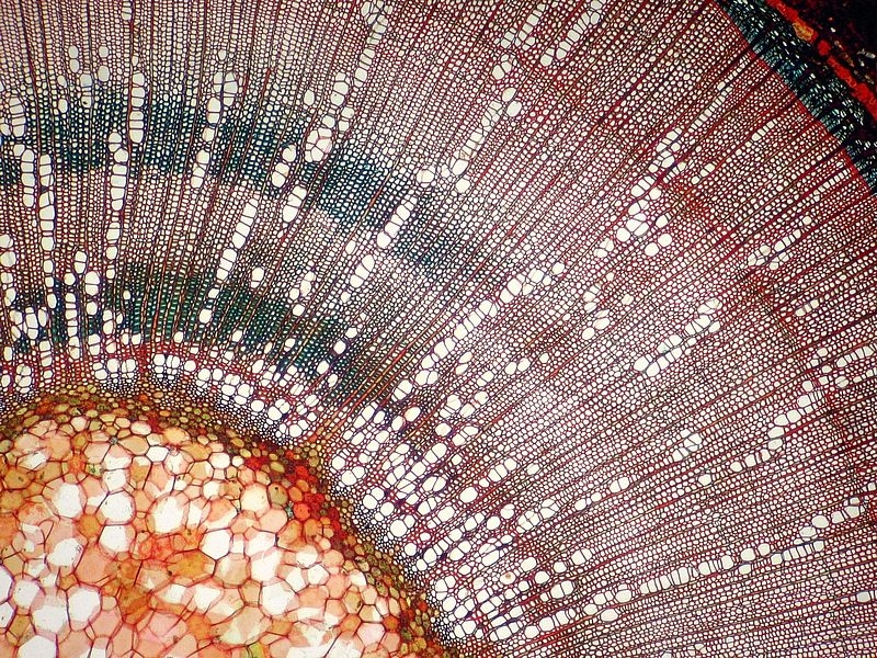

Liebe Pflanzenfreunde,
wie versprochen, hier nun meine Aufnahmen von Leopolds Schnitten. Diese habe ich nach Wacker W3A gefärbt: Eckhardschen "Eintopfmethode" in einem Uhrglas; Acridinrot 1% in Ethanol 50% für ca. 8 Minuten; Acriflavin 1% in Aqua dest. für ca. 20 Sekunden, Astrablau 1% in Aqua dest. mit einem Tropfen Acriflavin für ca. 30 Sekunden. Eingedeckt habe ich über Isopropanol in Euparal.
Bild 1: zunächst ein Überblick bei 50-facher Vergrößerung, Stapel aus 15 Bildern
Wie man sieht, zeigen sich die gleichen beiden charakteristischen Streifen wie in Leopolds Präparaten.
Bild 2a/b: da müssen wir wohl mal etwas genauer hin sehen, Bild 2b mit Beschriftung (Vergrößerung 200x, Stapel aus 8 Bildern)
Von innen nach außen:
MP : Markparenchym
Am : mehrlagiger Ring am Rande des Markparenchyms mit Parenchymzellen voller Amyloplasten
       (hier vermute ich, dass der Zweig nach dem Abfallen der Blätter geschnitten wurde.
       Die Amyloplasten liefern die erste Energie für den nächsten Austrieb im Frühjahr)
PXL : Primäres Xylem
T    : Tracheen
MS  : Markstrahl
X    : "Falschfarbenzellen"  :D
Es ist schon zu erkennen, dass die X-Zellen für Xylemzellen untypisch verdickte Zellwände haben, die nicht lignifiziert sind, so wie es Leopold bereits beschrieben hat.
Bild 3a/b: da geht noch was! 3a unsere "X-Zellen", 3b normales Xylemgewebe aus dem gleichen Schnitt; Vergrößerung 400x, Stapel aus jeweils 5 Bildern
Nun ist der Unterschied ganz deutlich zu erkennen, es handelt sich nicht um Farbansammlungen in den Zellen.
Bild 4a/b: Auf die Cellulose geschaut! 4a die "X-Zellen", 4b normales Xylemgewebe aus dem gleichen Schnitt; Vergrößerung 400x (größere Kameraobjektiv-Brennweite als bei den Bildern 3), Stapel aus jeweils 5 Bildern
Deutlich ist zu sehen, dass die Zellwände der Zellen in Bild 4a nach innen verdickt sind. Auf eine vergleichsweise dünne, lignifizierte Wandschicht (rot im Bild) folgt die Verdickung aus Cellulose (blaugrün). Es lässt sich sogar eine Schichtung erahnen.
Bild 5: Bild 4a mit Maßstab, Vergrößerung 400x, Stapel aus 5 Bildern
Die Trachee hat einen maximalen Innendurchmesser von ca. 45 µm. Die Cellulose-Wände sind zwischen 2,5 und 4 µm dick. Nur die Xylemzellen weisen die verstärkten Zellwände auf, die dazwischen liegenden Zellen der Markstrahlen und die Tracheen sind nicht betroffen.
Da die Celluloseeinlagerungen nur auf ca. einem Viertel des Sprossquerschnitts auftauchen, nehme ich an, dass sie eine Reaktion der Pflanze auf eine länger andauernde, einseitige Belastung des Zweiges darstellen und somit der Stabilisierung dienen. Liege ich mit meiner Interpretation richtig, oder gibt es andere Erklärungen?
Noch zwei Detailbilder aus dem Schnitt:
Bild 6: Primäres Xylem und Markparenchymzellen mit Amyloplasten, Vergrößerung 400x, Stapel aus 8 Bildern
Bild 7: eine große Steinzelle mit Tüpfelkanälen im Sklerenchymring außerhalb des Phloems, Vergrößerung 400x, Stapel aus 3 Bildern
Neben normalen sklerenchymatischen Zellen (kleiner Zelltyp mit satt roten Zellwänden) finden sich immer wieder Nester mit großen Steinzellen, die gelb-orange eingefärbt sind. Die große Steinzelle in der Bildmitte hat eine Länge von ca. 53 µm, ihre Tüpfelkanäle sind 5 bis 7 µm lang.
