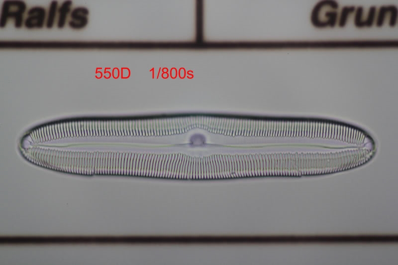

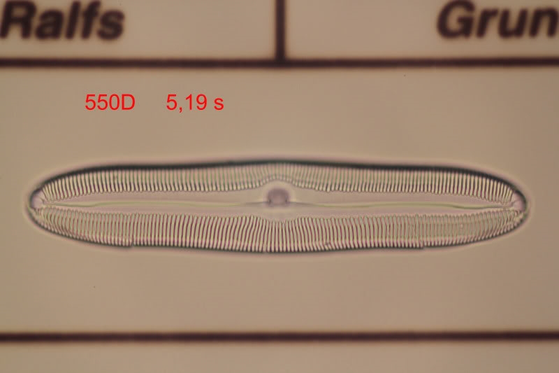

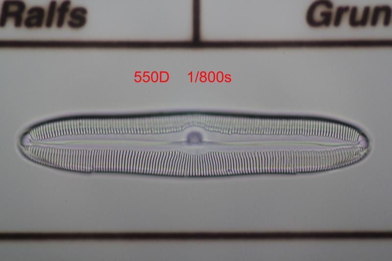

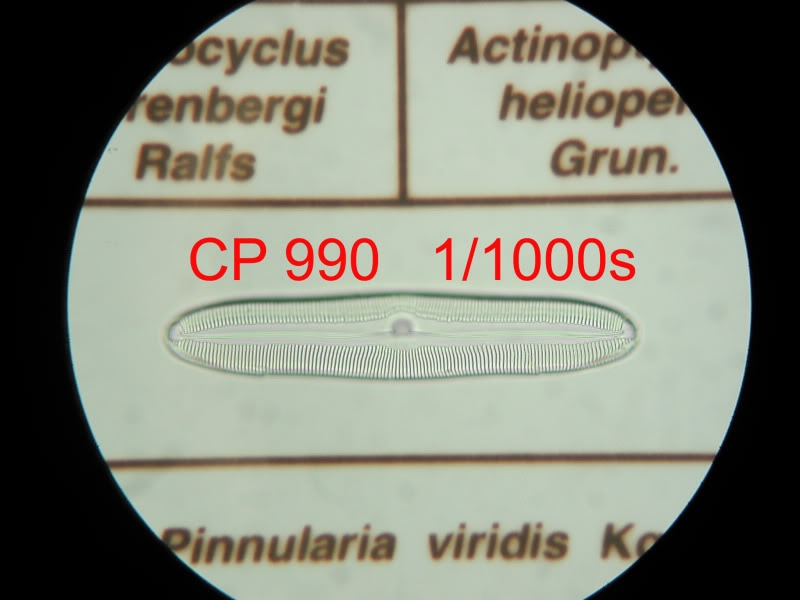

Hier ein paar Fotos mit unterschiedlichen Belichtungszeiten sowie nochmal im Vergleich mit einer CP 990, GF-Planachromat 40fach
1) 550D über 1,6x-Adaption:
mit "normaler Belichtungszeit"
mit sehr langer Belichtungszeit:

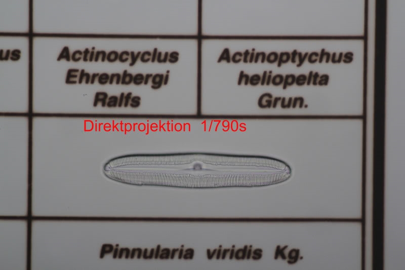

2) 550D mit Direktadaption ohne 1,6x-Tubus. Ich habe in Ermangelung eines Ofenrohres die Kmera direkt auf den Fotoausgang gelegt ( also nicht in die korrekte Ziwschenbildlage) und fokussiert, bis das Bild in der Kmera scharf war. Ich kenne mich allerdings zu wenig in der Optik aus, um beurteilen zu können, ob das Bild trotzdem aussagekräftig hinsichtlich der Fragestellung ist.

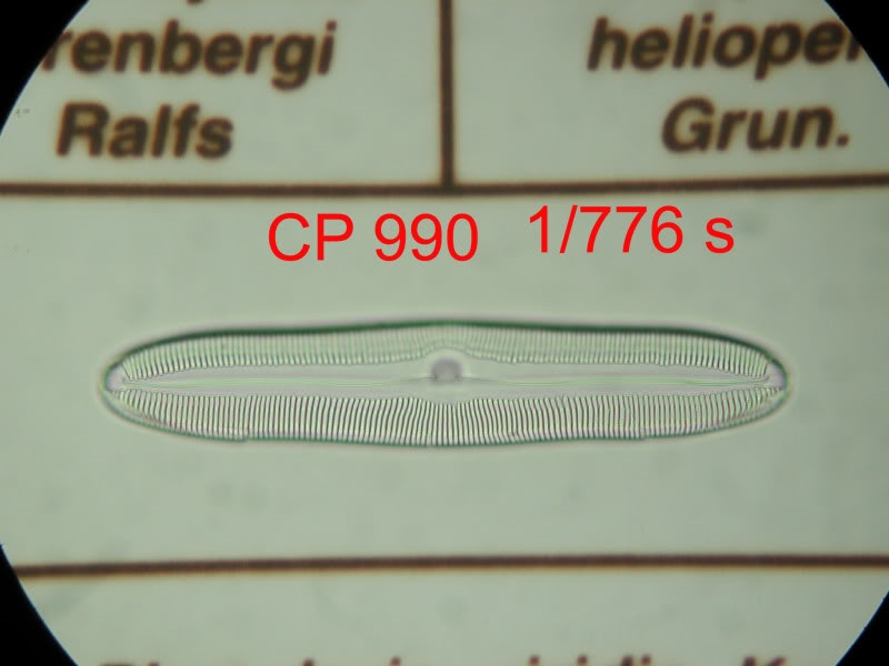

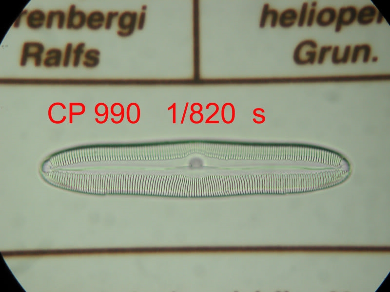

Und im Vergleich dazu die "gute alte" Coolpix 990:
Frank Fox

ich gebe Wilfried vollkommen Recht.
Das, was man als Schärfe empfindet ist immer ein Zusammenspiel
aus Kontrast und Auflösung.
Hoher Kontrast kann sehr schnell zu dem Empfinden verleiten,
das Foto wäre scharf abbelichtet.
Viele Kameras (vor allem die Kompaktkameras) neigen dazu, den Kontrast zu verstärken.
Hast Du schon mal mit RAW-Daten gearbeitet?
In diesem Format steigerst Du noch einmal den möglichen Kontrastumpfang bis (bei Canon) auf 14 Bit pro Kanal, im
Gegensatz zu jpeg von gerade einmal 8 Bit pro Kanal.
Übrigens, ich finde die Aufnahme mit dem provisorischen Ofenrohr am Besten.
