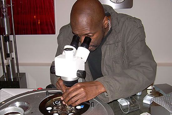

Hallo Noemi,
das sind ja wirklich beeindruckende Miniaturen! Ich kenne Das Abendmahl gemalt auf einem Reiskorn, aber das hier ist noch viel faszinierender.
Hier ein Foto von Willard Wigan mit seinem Stemi: http://i75.photobucket.com/albums/i306/kestincornwall/_45305189_willard1_416bbc.jpg
Mila
Und noch eins: http://www.guy-sports.com/fun_pictures/willard_wigan.jpg

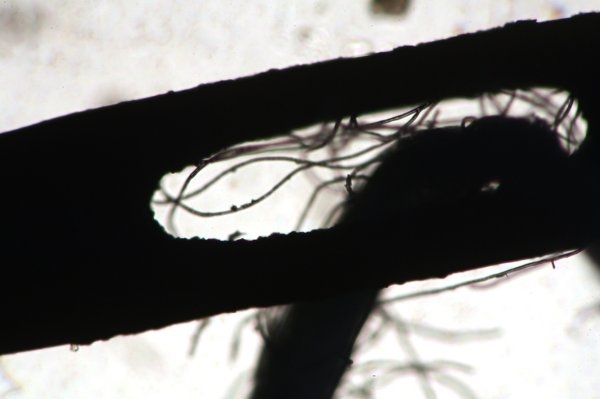

Noemi,
ZitatOder wäre doch ein Durchlichtmikroskop besser?
Das glaube ich mit ziemlicher Sicherheit nicht. Hier ist ein Foto von einer Nähnaldel mit Faden im Durchlicht (kein Stereomikroskop, ein biologisches Durchlichtmikroskop bei neidrigster Vergrößerung (4x Objektiv, 2.5x Fotoprojektiv, 40x beim Durchsehen). Es gibt keine Tiefeninformation (kein 3D) und man kann auch nicht die Oberfläche (Bemalung?) erkennen. Ich kenn mich zwar beim Miniaturen anfertigen nicht aus, aber ich kann mir nur schwer vorstellen wie das im Durchlicht gehen soll.
Ich nehme an, dass Du mit einem Durchlichtmikroskop liebäugelst, wegen der höheren Vergrößerungen?
Oliver.

Du hast mich durchschaut, am Durchlichtmikroskop gefällt mir die grosse Vergrösserung. Aber eben, es kommt leider nicht in Frage.
Danke für das Bild, es zeigt noch einmal ganz klar, dass dies für mein Vorhaben nicht das Richtige ist. Danke auch fürs Mitdenken und Erklären!

Liebe Noëmi
Bei Auflichtmikroskop würdest Du die Figuren im Nadelloch gut farbig sehen, das Licht kommt aus der Betrachtungsrichtung auf das Objekt. Zum Gegenteil hast Du ja bereits das Beispiel mit Durchlicht wo Du im Nadelloch nichts siehst. Vorteil, Vergrößerungen zwischen 5 und 2500fach sind möglich, Nachteile: Preis und geringer Arbeitsabstand (2 bis 0,1mm)
Beim Stemi kannst Du wie beim Mikroskop auch von beiden Seiten Licht auf das Objekt schicken, bis aber in der Vergrößerung beschränkt, dafür hast Du zwischen 8 bis 10cm Arbeitsabstand ...
