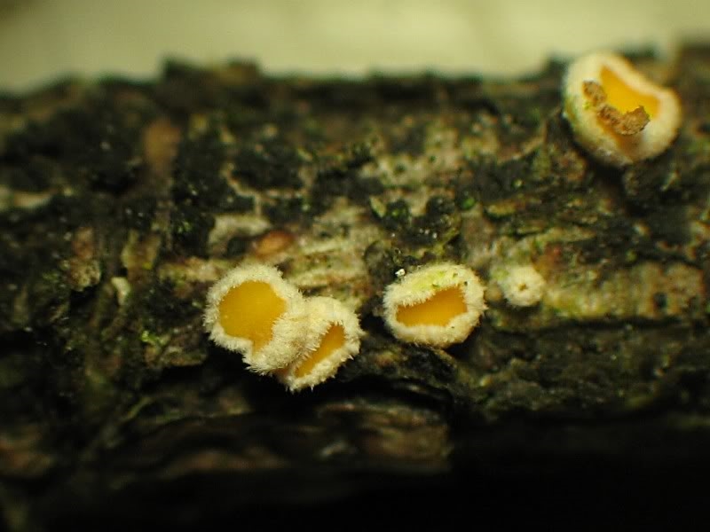

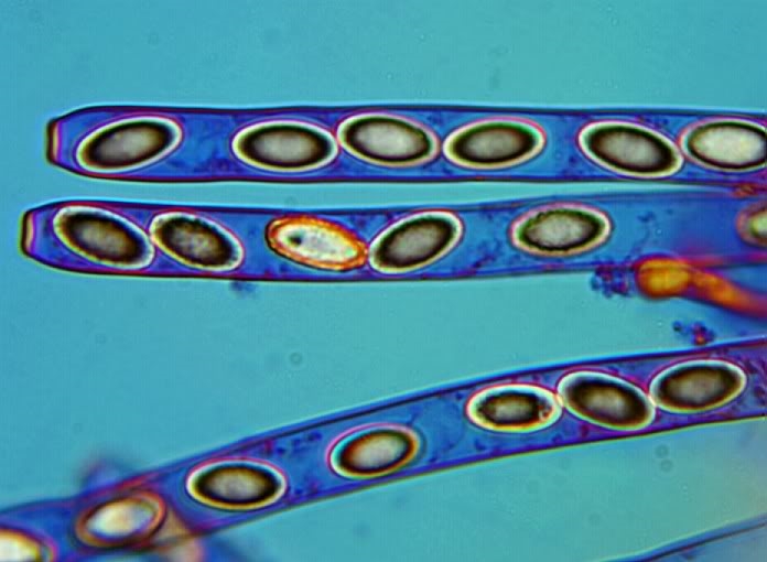

Als Beispiel soll heute der Lärchen-Haarbecher (Lachnellula occidentalis) dienen. Dieser lebt auf totem Lärchenholz. Im Spätherbst findet man die kleinen gelblich bis rötlich gefärbten Becherchen (um 3 mm) auf toten, herabgefallenen Lärchenzweigen. Die Art ist häufig, ein Besuch eines Lärchenwaldes somit wahrscheinlich immer erfolgreich. Es gibt an der Lärche noch eine ähnliche Art, das Lärchen-Krebsbecherchen, welches  auf lebendem Holz wächst und den sog. Lärchenkrebs verursacht. Wichtig ist, vor allem auf das Vorhandensein krebsartiger Anschwellungen an den lebenden Zweigen zu achten.
Das gepostete Makrofoto des Lärchen-Haarbechers stammt aus Wikipedia:
Zur Beobachtung zerzupft man etwas von dem zentralen Gewebe des Bechers in Wasser und untersucht - idealerweise im Phasenkontrast oder einem der Interferenzkontrastverfahren. Auch im Hellfeld sind die recht stark lichtbrechenden Sporen gut zu sehen.

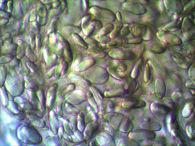

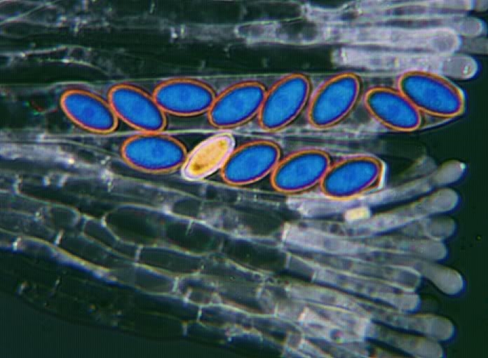

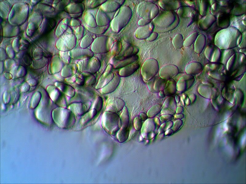

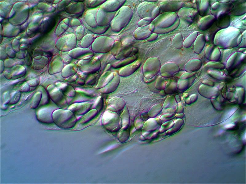

In meinem Beispiel habe ich die Asci im Polarisations-Interferenzkontrast nach Jamin-Lebedeff untersucht. Die hiermit erzielten Bilder sind ähnlich einem Phasenkontrast-Bild, allerdings werden die Phasendifferenzen im Präparat nicht nur in Graustufen, sondern auch in Farben dargestellt. Man kann durch Kippen des kondensorseitigen Strahlenteilerplättches stufenlos alle möglichen Interferenzfarbenkombinationen durchlaufen und eine Stellung wählen, welche die Objektdetails am Besten abbildet. Im Beispiel unten habe ich eine Objektstelle mit zwei verschiedenen Stellungen des Strahlenteilers aufgenommen (im ersten Bild sind die Asci in Graustufen und die Sporen bunt, im zweiten ist es umgekehrt):
Im Gegensatz zum DIC ist die Aufspaltung der beiden Strahlenbündel beim Polarisations-Interferenzkontrast nach Jamin-Lebedeff erheblich grösser (nicht differentiell). Da die Einrichtung streng genommen für monochromatisches Licht (etwa 546 nm) abgestimmt ist, entsteht bei Verwendung von Weisslicht neben dem Hauptbild im Mikroskop ein seitlich und axial verschobenes Nebenbild. Dieses Nebenbild stört allerdings nur bei der Beobachtung grossflächiger Strukturen.
Der Polarisations-Interferenzkontrast nach Jamin-Lebedeff ist auch für quantitative Messungen des Brechungsindexes etc. sehr gut verwendbar. Eine gute Darstellung dieser Methode und deren Vergleich mit anderen Interferenzverfahren ist hier nachzulesen:

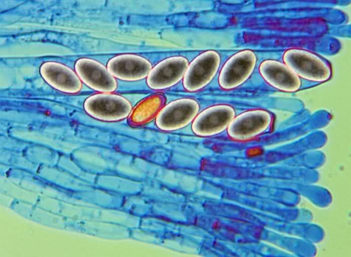

Und weiter ist interessant, daß die Ascuspori dieser Art auf die Zugabe von Lugol'scher Lösung nicht negativ oder blau sondern rot, also hemiamyloid reagieren:
Image Hosted by ImageShack.us
erst durch vorherige Gabe von KOH wird mit Lugol eine Blaufärbung des Porus erreicht:
Dies nur als Ergänzung Deines tollen Beitrags.

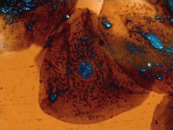

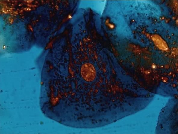

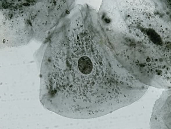

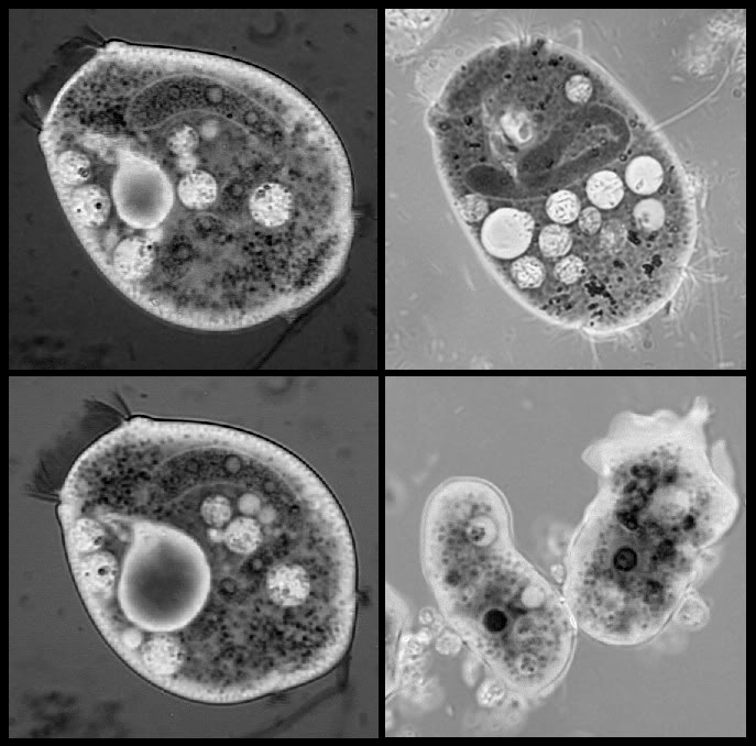

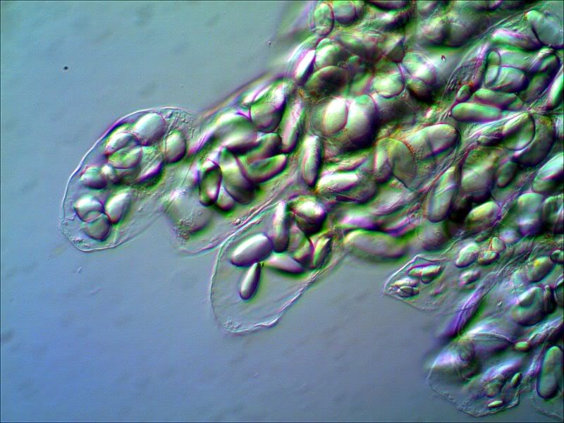

Ich hänge noch ein paar Bilder an. Das Verfahren ist auch bei Protisten interessant, wie man sieht, auch -oder gerade - wenn man den Kontrast überwiegend auf Graustufen und nicht auf Farben einstellt.
