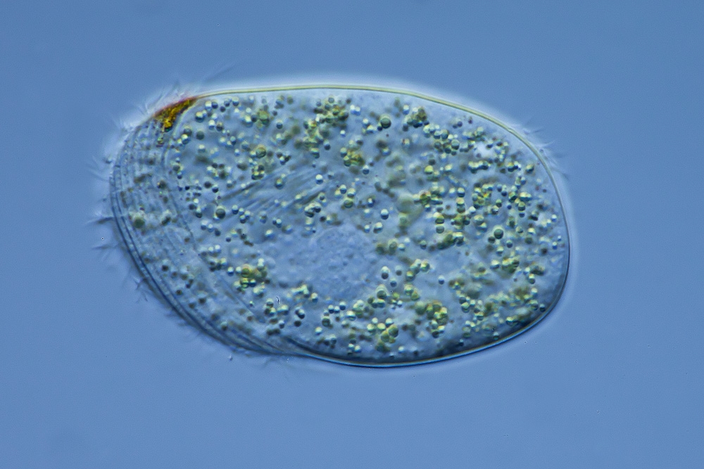

Hallo allerseits,
über Weihnachten war ich am Mittelmeer und habe einige Wasserproben mitgebracht.
Das eisige Teichwasser in Trier ist zur Zeit nicht so ergiebig.  ;D
Die Probe stammt aus Meerwasser-Brackwasser.
Ich gehe mal davon aus, dass das gezeigte ein Ciliat ist.
Wer kann mir hier bei der näheren Bestimmung helfen?
Herzliche Grüße Frank Fox

Hallo Frank
Es ist tatsächlich ein Ciliat, die kommen auch vor in Meereswasser.
Jan
Rene
Well, I would say a Strobilidium, but don't dare to go further than that. Besides, the scale looks not right to me, Frank?
HTH, Rene
Frank Fox
Thank you Rene.
The size is right.
I checked the size.
Greetings

Rene
OK, well, that should limit the search considerably. Can you show me the surface structure??
Rene.

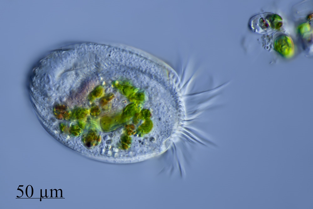

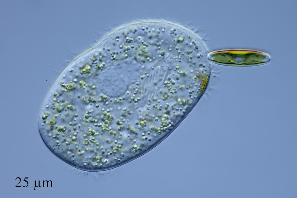

Frank Fox
Hello Rene,
I have two other representations.

Jan Kros
Hallo Frank
Das letzte Bild zeigt nicht nur die Cilien an der Oberseite aber auch etwas an der Hinterseite
Ich denke es könnte eine Stylonichia sein, der hat so ein grosses Mondmenbranel.
Jan
Rene
Ah, well, certainly not Strobilidium then. Looks like a hypotrich (duh), but really do not know. Got stuck in Condylostoma, but will probably burn my fingers with this. What's that structure behind the mouth membranelles, btw? An Euplotes-like Wimpern bit?
Very nice pics in any case!!

Hallo Jan und Frank
wie um alles in der Welt kommt Ihr denn hier auf Stylonichia?? Wo sind denn die drei Schwanzcirren und seit wann hat St. solche Längsrippen? Für mich sieht das eher wie ein Euplotes aus. Es gibt einige halophile Arten , die im Brackwasser bzw. im Meer vorkommen.
Viele Grüsse
Jan Kros
Hallo Bernhard
Du kannst auch recht haben mit Euplotes.
Die Zirren am Hinterleib sind schwer zu sehen
Jan
Hallo!
Als WGT ( World's greatest Tümpler ) ;)  dachte ich auch sofort an Euplotes. Allerdings habe ich mir diese Viecher gerade in letzter Zeit oft angeschaut und noch nie diese Längsrippen gesehen  ???
Aber bei meiner Ahnung von all diesen "Viechern" sage ich das nur ganz vorsichtig....
Zitat von: Peter V. in Januar 08, 2011, 20:12:47 NACHMITTAGS
Hallo!
Hallo WGT  ;D
bei meinem nächsten Besuch bring ich den Kahl mit und wir schauen uns gemeinsam die über 35 Arten an. Du wirst Dich wundern wieviel Feinrippunterwäsche Du da zu sehen bekommen wirst, insbesondere bei den maritimen Formen!!
Viele euplotische Grüsse
Frank Fox
Hallo Peter, hallo Bernhard,
ich sehe schon, es ist (auch für mich) sehr schwer, ein WGT zu werden  :D .
Soll ich dann mal mit großer Wahrscheinlichkeit den Euplotes notieren?
