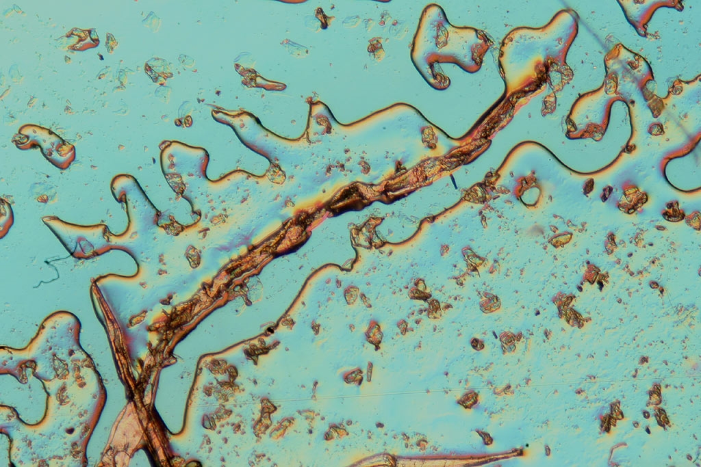

hier noch ein Beispiel Auflicht-DIC einer verkratzten Metallprobe:
...entschuldige, aber die Probe müßte dringend überpoliert werden ;D ;D ;D. Die Farbeffekte sind korrosionsbedingte Oxidschichten (auf gut deutsch: ROST) und überlagern den DIC-Effekt, der sonst hervorragend sichtbar wäre. Trotzdem herzlichen Dank für das Beispiel.

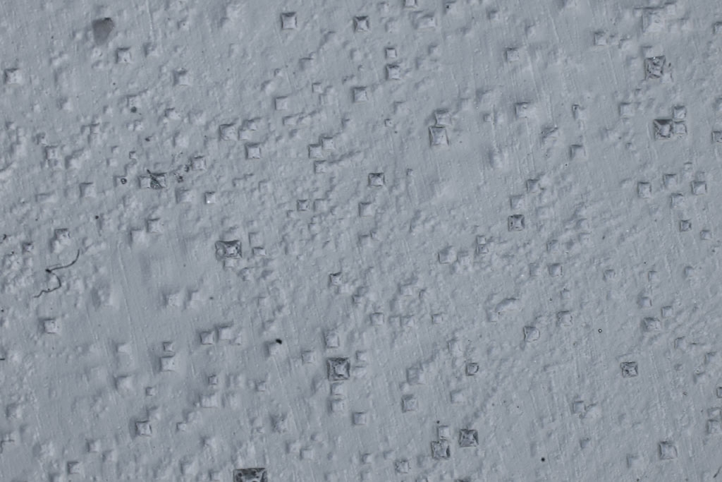

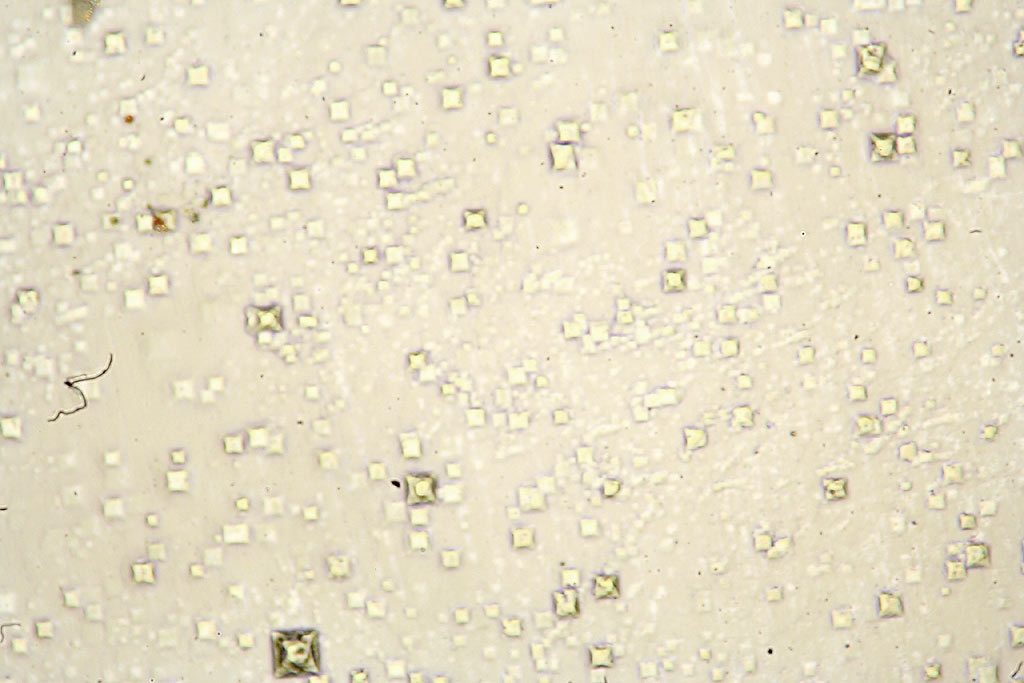

Ich hab mich nochmal dran gesetzt und einen Fluoritkristall unters Mikroskop gelegt. Schön sieht man die aufgewachsenen (?, oder Spalt-) kleinen Tetraederchen. ISt das jetzt ein "echtes" DIK-Bild?
Hellfeld:
DIK
