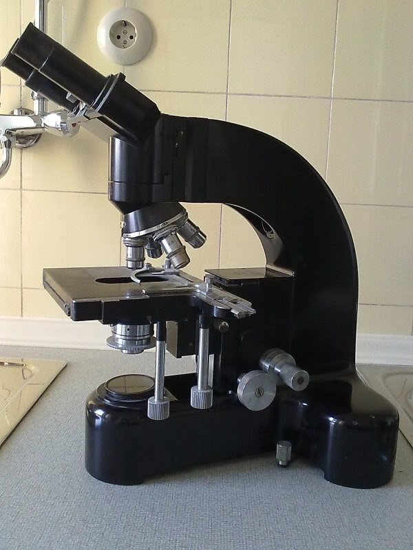

bei uns wird in einem unserer Biolabore ein Zeiss Phomi III mit DIC zur Qualitätsuntersuchung der fermentierten Antibiotika und zur Untersuchung auf Verunreinigung (Unsteril) eingesetzt. Der zuständige Laborleiter setzt daneben noch ein Olympus BH 2 ein. Beide Mikroskope haben eine hochwertige Optik- Planappos und Fluritobjektive. Aber obwohl das Phomi schon fast 30 Jahre auf dem Buckel hat, und bei uns in der Firma von Olympus über Nikon, Leica und Zeiss, Endlich sowie Unendlichsysteme eingesetzt werden, ist das Laborpersonal speziell vom Phomi überzeugt. Und das bestimmt nicht ohne Grund.
