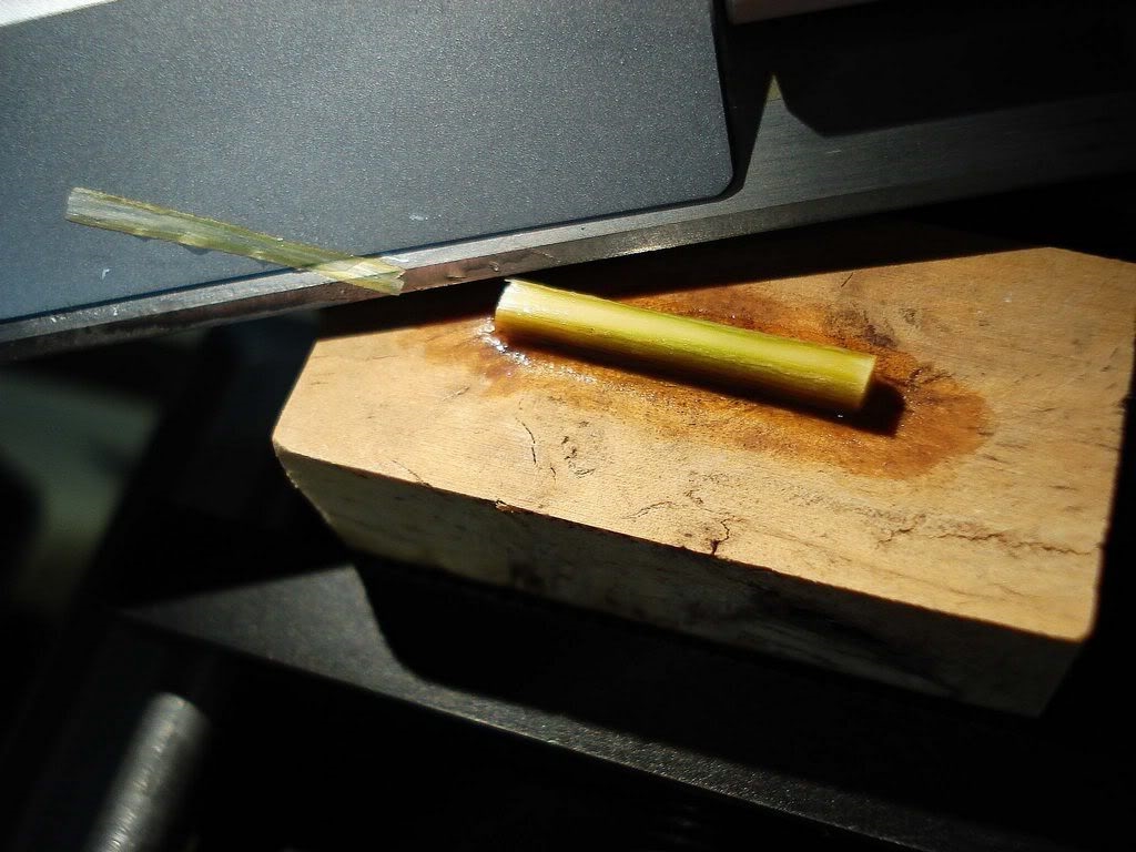

Der in AFE 1 – Gemisch fixierte Spross (24 Stunden) wurde mit Pattex  ,,Blitz Matic"  auf einen Holzklotz geklebt.
Bild 01 aufgeklebter Spross

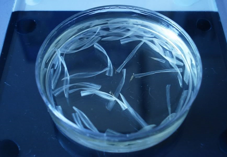

Probe beim Schneiden gut mit Ethanol 70 % benetzen.
Bild 02  Schnitte in Ethanol 70 %

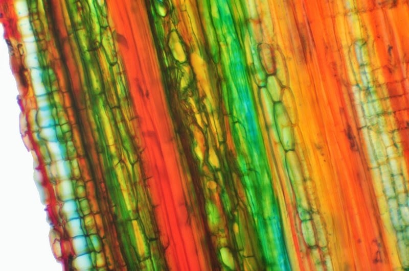

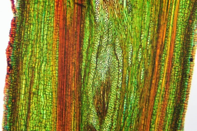

Bild 03 Radialer Längsschnitt; Spross  Ficus benjamina
Einsetzen des sekundären Dickenwachstums

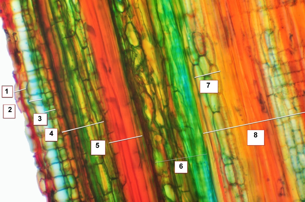

Bild 04 Radialer Längsschnitt mit Beschriftung  Ficus benjamina
1 = Phellem, 2 = Phellogen, 3 = Phelloderm,  4 = primäre Rinde,
5 = Sklerenchymkappen, 6 = Phloem (keine typischen Siebröhren  sichtbar),
7 = Parenchym,  8  = Xylem (keine Tracheen sichtbar),  9 = Stahl
Das luftfreie Xylem dient der Wasserleitung und dem Transport von Mikro- und Makronährstoffen. Es ist auch recht dickwandig, da der Transport fast ausschließlich durch ,,Sog" in Gang gehalten wird. So können sie auch bei sehr angespannten Wasserverhältnissen nicht kollabieren und der Wasserfaden reißt nicht ab.

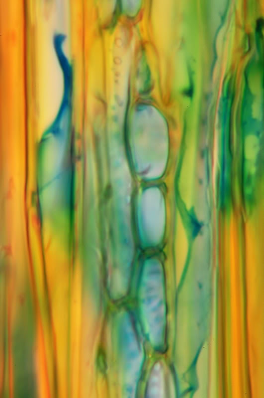

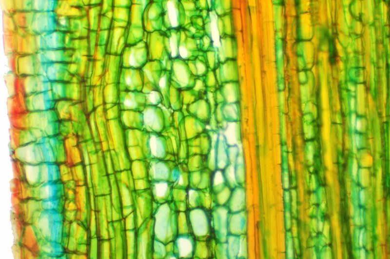

Bild 05 Parenchym Ficus benjamina , starke Vergrößerung

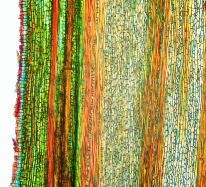

Bild 06 Übersicht , tangentialer Längsschnitt  Ficus benjamina

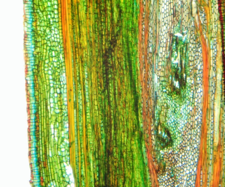

Bild 07 Vergrößerung  aus der Übersicht  Ficus benjamina
Bild 08 Vergrößerung  aus der Übersicht  Ficus benjamina
Bild 09 Vergrößerung  aus der Übersicht Ficus benjamina

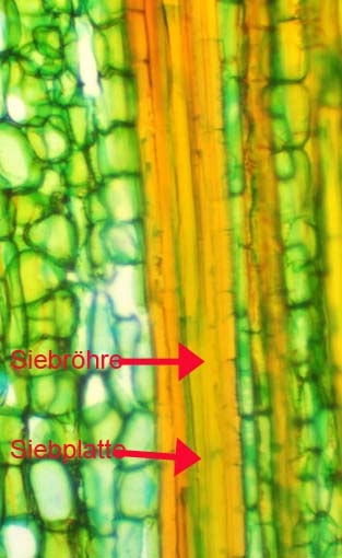

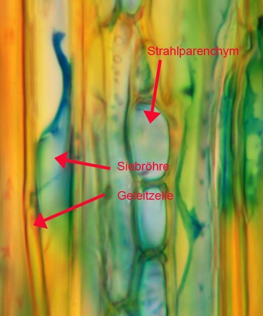

Hans Jürgen hatte mir nur Bild 4 geschickt. Aber in den folgenden Fotos ist auch noch etwas drin:
und
Ohne oberlehrerhaft sein zu wollen: so lernt man, die Anatomie in Bezug auf die Funktion der Pflanze zu verstehen.

@ Jörg,
Die  ,,Klebemethode" ist ganz einfach. Einen passenden, trockenen Holzklotz sägen. Die Oberfläche (Längsholz)  mit Sekundenkleber versiegeln.
Der Kleber dringt nicht ein.
Schnittprobe mit Pattex  ,,Blitz Matic"  aufkleben und trocknen lassen.
Nicht auf das Hirnholz kleben!
Hirnholz nennt man die Querschnittsfläche, die entsteht, wenn man einen Holzstamm quer zur Länge (also quer zur Faser) durchschneidet (Hirnschnitt), so dass die Jahresringe als Kreise zu sehen sind. Da die Kapillare des Holzes durchschnitten sind, kann bei Hirnholz die Feuchtigkeit leichter eindringen als bei Längsholz, es nimmt deshalb sehr viel Feuchtigkeit auf und quillt stark.

ob der Sekundenkleber in die Schnittprobe eindringt kann ich nicht sagen. Ich vermute nicht. Den Spross konnte ich bis auf  ¾ seines Durchmessers problemlos schneiden.  Vom Kleber keine Spur.
Die fertigen Schnitte (35 µm) hatten eine Länge von 2 cm. Einige hatten sich etwas gedreht. Aufgeklebt wurden die Schnitte nicht, die fast planen Stellen habe ich mit einem Skalpell  herausgeschnitten und gefärbt.

vielen Dank für die Erläuterungen! Wie lange braucht der "Blitz Matic" denn zum Aushärten?
Hans-Jürgen Koch
Lieber Jörg,
nach ca. 2 Minuten kannst Du mit dem Schneiden beginnen.
Hans-Jürgen
Lieber Hans-Jürgen,
abermals danke! Sorry, eine Frage habe ich noch: nimmst Du die Probe dabei direkt aus dem AFE oder überführst Du vor dem Aufkleben in Wasser oder Ethanol?
Hans-Jürgen Koch
Lieber Jörg,
den Spross direkt aus dem AFE-Gemisch entnehmen. Die Flüssigkeit abtupfen und aufkleben.
Hans-Jürgen

danke für Dein Lob. Den Spross habe ich nicht weichgekocht - schlechte Erfahrungen. Verwende bitte eine neue Einwegklinge; Spross und Klinge mit Ethanol 70% benetzen;  ziehender Schnitt - Winkelstellung 20 Grad .
